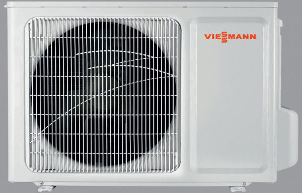

Jednostka zewnętrzna pompy ciepła
Im niższa będzie temperatura wody w obiegu c.o., tym pompa będzie działać bardziej ekonomicznie. Dlatego warto wyposażyć system w dobrą automatykę. (fot. Wolf)

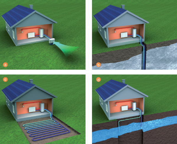

Pompa może czerpać ciepło z - powietrza (a); gruntu z sondami pionowymi (b); gruntu z kolektorem poziomym (c); wód podziemnych (d) - schematy
Pompa może czerpać ciepło z - powietrza (a); gruntu z sondami pionowymi (b); gruntu z kolektorem poziomym (c); wód podziemnych (d). (fot. Danfoss)

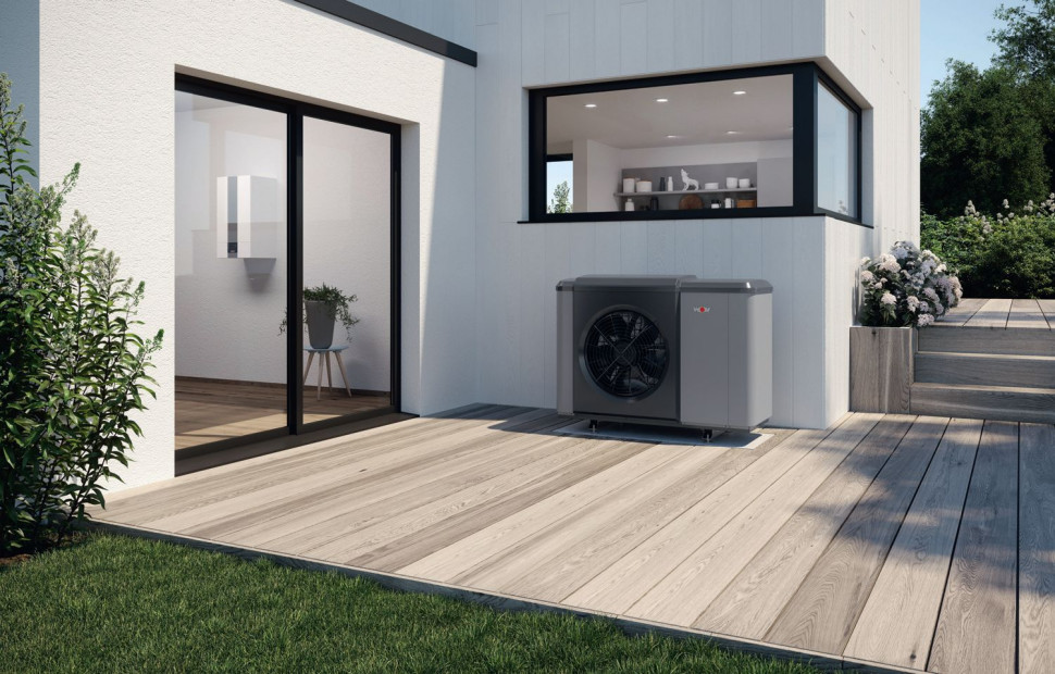

Powietrze zewnętrzne to obecnie najpopularniejsze źródło dolne. Przy czym dominacja jest wręcz przytłaczająca - urządzeń powietrznych, działających w systemie powietrze/woda sprzedaje się znacznie więcej, niż wszystkich pozostałych rodzajów razem wziętych. Warto przy tym podkreślić, że jest to zjawisko stosunkowo nowe i pomimo wszystko nieco zaskakujące. Bowiem jeszcze dekadę temu prym wiodły pompy gruntowe. Urządzenia powietrzne zaś nawet wielu specjalistów uważało za nie do końca odpowiednie w polskich warunkach klimatycznych.
Temperatura zewnętrzna ma kolosalne znaczenie dla sposobu pracy najpopularniejszych obecnie pomp typu powietrze/woda. Wiosną ich sprawność może być nawet 2-3 razy wyższa, niż w czasie ostrych mrozów. (fot. z lewej: Daikin, fot. z prawej: Galmet)
Dlaczego więc ich popularność aż tak wzrosła? Przede wszystkim ich parametry techniczne udało się bardzo znacznie poprawić. Szczególnie chodzi tu o pracę w niskiej temperaturze - około 0°C oraz poniżej -10°C. Niektóre z nich są w stanie działać efektywnie, a nawet utrzymać nominalną moc grzewczą, gdy temperatura powietrza zewnętrznego spada do ok. -20°C. Trzeba jednak zaznaczyć, że dla większości z nich już mróz na poziomie -10°C jest poważnym wyzwaniem. W takich warunkach mocno spada nie tylko ich sprawność (czyli działają mniej ekonomicznie), ale również moc grzewcza. Tak naprawdę to właśnie spadek mocy jest najpoważniejszym problemem. Bowiem taka pompa nie jest w stanie samodzielnie zapewnić komfortowej temperatury we wnętrzach. Musi być wspomagana przez drugie źródło ciepła, którym mogą być wbudowane w samą pompę grzałki elektryczne, dowolny rodzaj kotła, a nawet kominek lub piec. Mamy wówczas tzw. układ biwalentny, którego specyfikę omówimy nieco dalej.
Należy tu wyjaśnić, że prawidłowo dobrana pompa ciepła nie wymaga wspomagania przez 80-90% czasu trwania sezonu grzewczego. W związku z tym wpływ tego drugiego źródła ciepła na ostateczne koszty ogrzewania nie jest zbyt duży - nawet jeżeli są nim wbudowane grzałki elektryczne, których użytkowania wiele osób się obawia. Chodzi raczej o to, że taką możliwość konwencjonalnego uzupełniania niedoboru ciepła należy przewidzieć na etapie wyboru oraz instalacji pompy. Może to być nieco kłopotliwe, jeżeli decydujemy się na coś innego niż wbudowane w pompę grzałki. Nie należy też popadać w przesadę. Na przykład zakładanie kominka z płaszczem wodnym wyłącznie w tym celu może być nieuzasadnione. Taki kominek jest przecież urządzeniem dość kosztownym i wymaga szczególnego sposobu włączenia do instalacji c.o. Jeżeli więc będziemy "odpalać" go tylko kilka razy w roku to nie sposób uznać taką inwestycję za udaną.
Trzeba tu zastrzec, że powyższe uwagi mają sens w odniesieniu do nowego domu, niekoniecznie zaś względem starszego budynku, poddanego jedynie termomodernizacji. Wszystko zależy bowiem od tego na ile instalacja grzewcza oraz cechy domu dopasowane są do specyfiki pompy ciepła. Może być i tak, że korzystanie z powietrznej pompy ciepła będzie w konkretnym przypadku uzasadnione, gdy temperatura powietrza zewnętrznego nie spada poniżej -5°C. Poniżej tej granicy więcej sensu, ze względów ekonomicznych, może mieć korzystanie z kotła. Tym bardziej, że w istniejącym budynku ten kocioł już mamy.

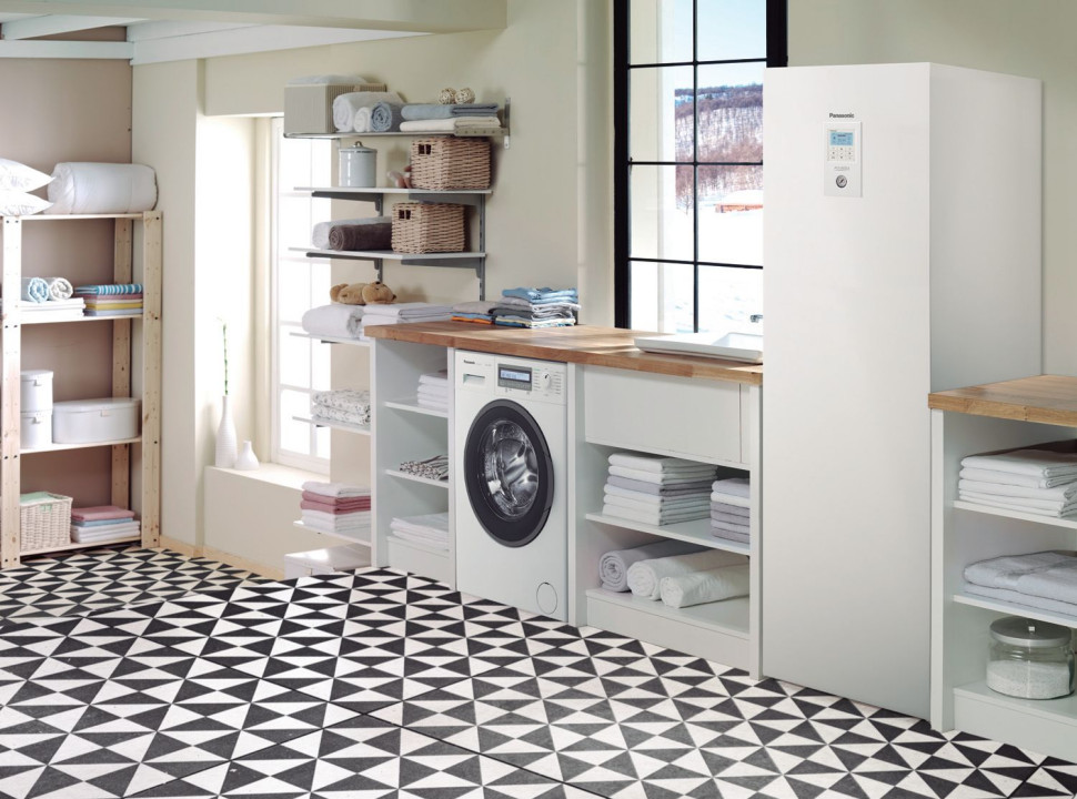

Jednostka wewnętrzna pompy typu powietrze/woda umieszczona w pralni
Pompy typu powietrze/woda przez ostatnie lata bardzo udoskonalono. Ponadto ich cena jest niższa, niż pomp innych typów. (fot. Panasonic)

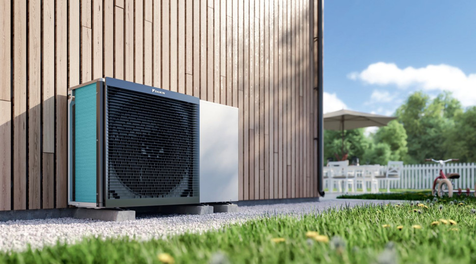

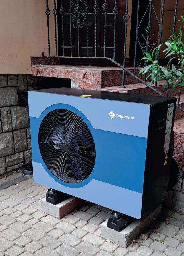

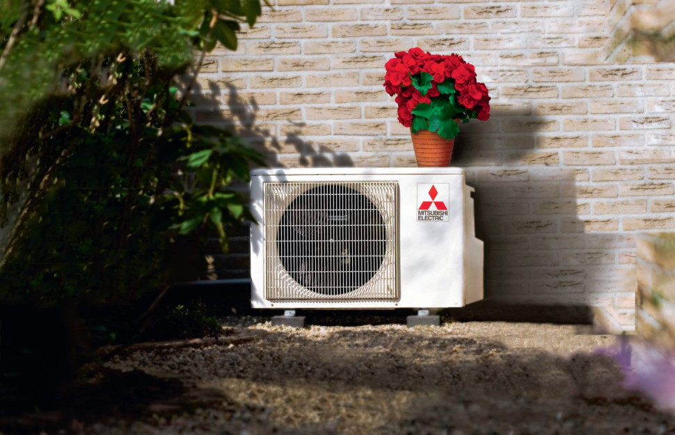

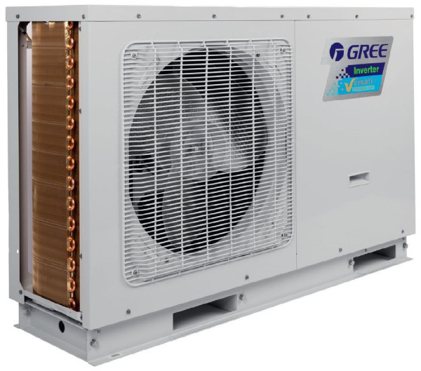

Jednostka zewnętrzna pompy ciepła typu powietrze/woda

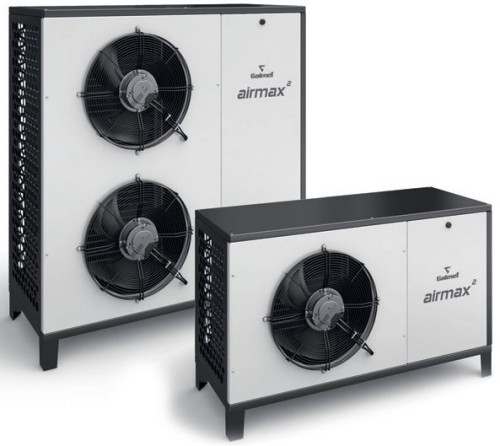

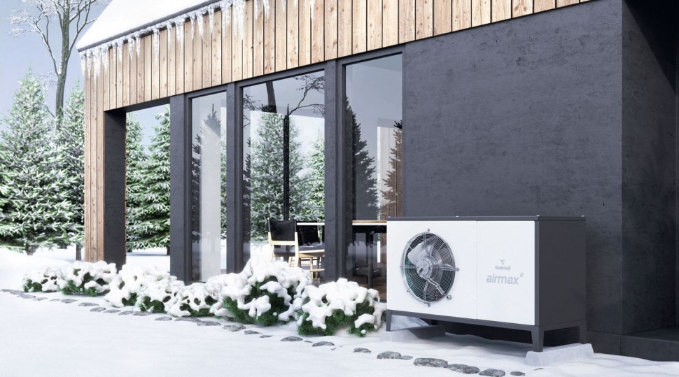

Największe różnice pomiędzy pompami powietrze/woda występują w czasie ich pracy przy bardzo niskiej temperaturze, dlatego warto dokładnie sprawdzać parametry. (fot. Hewalex)
W praktyce głównym problemem może okazać się hałas emitowany przez jednostkę zewnętrzną. To w niej pracuje przecież sprężarka oraz wentylator (lub wentylatory) o bardzo dużej wydajności. Odgłosy nie powinny zakłócać spokoju zarówno domownikom, jak i sąsiadom. W związku z tym znacznie lepiej, jeżeli pompa znajdzie się bliżej garażu lub kotłowni, niż sypialni albo salonu. Szczególnie nocą hałas może być uciążliwy. Trzeba też uważać, aby pompa nie znalazła się zbyt blisko granicy działki. Zwiększenie dystansu od źródła dźwięku to bowiem podstawowy sposób ograniczenia jego intensywności.
Jednak określenie czy poziom hałasu nie przekroczy poziomu określonego w przepisach prawa to zadanie dla fachowca. Znaczenie ma bowiem nie tylko "bazowa" głośność samego urządzenia, ale również to jak jest ustawione względem granic działki i budynku, rodzaj ogrodzenia, obecność lub brak roślinności. Niekorzystne jest np. umieszczenie pompy w narożniku wewnętrznym, załamaniu murów, od których dźwięk się odbija i rozchodzi wzdłuż nich na dużą odległość. Na razie mało kto się u nas przejmuje akustyką, lecz wraz z upowszechnieniem się pomp ciepła problemu nie da się już ignorować. Szczególnie dotyczy to domów na małych działkach i w gęstej zabudowie, np. szeregowej.

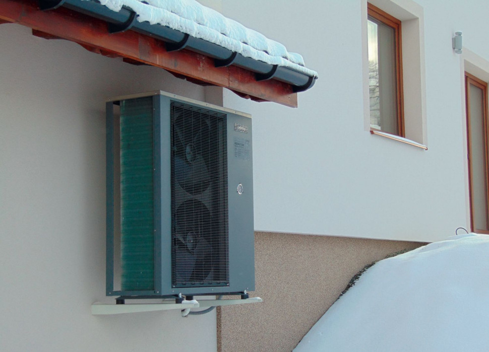

Jednostka zewnętrzna powietrznej pompy ciepła
W przypadku pomp powietrznych, nie trzeba wykonywać instalacji po stronie źródła dolnego. Zamiast niej wystarczy wentylator i wymiennik ciepła w jednostce zewnętrznej. (fot. Viessmann)

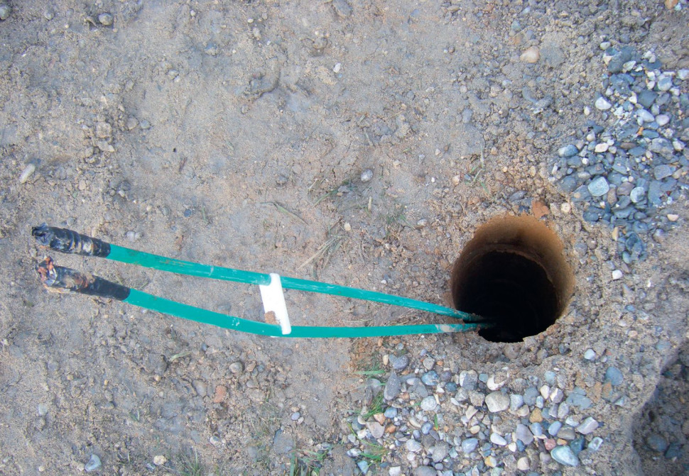

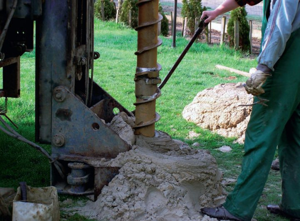

Wykonanie odwiertów dla instalacji pompy ciepła
Wykonanie odwiertów sporo kosztuje i jest kłopotliwe. Jednak takie gruntowe źródło dolne ma bardzo dobre parametry. (fot. Nibe-Biawar)

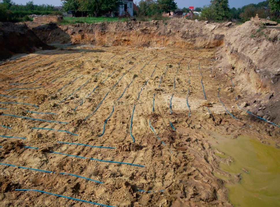

Wykonanie kolektora poziomego
Wykonanie kolektora poziomego jest dość łatwe, lecz potrzeba na niego sporej powierzchni. (fot. De Dietrich (Sofath))
Natomiast sondy pionowe, określane też jako kolektor pionowy, również składają się z rur wypełnionych glikolem. Jednak umieszczone są w głębokich pionowych odwiertach. W związku z tym nie zajmują wiele miejsca na działce i energetycznie są bardzo wydajne, gdyż temperatura gruntu rośnie wraz z głębokością, ponadto nie zmienia się ona w zależności od pory roku.
Kolektor ziemny w systemie z bezpośrednim odparowaniem to ułożone w gruncie rury miedziane, najczęściej z powłoką z tworzywa sztucznego. Jednak w nich, zamiast płynu niezamarzającego, krąży od razu czynnik roboczy pompy. Te rury to jakby rozwinięty parownik samej pompy. W związku z tym z układu zostaje wyeliminowany jeden wymiennik ciepła (pomiędzy czynnikiem roboczym i roztworem glikolu). Dzięki temu rośnie sprawność takiego układu - pompa osiąga wyższy wskaźnik COP, a więc pracuje bardziej ekonomicznie. Można też nieco zmniejszyć wielkość instalacji po stronie źródła dolnego. Jednak systemy z bezpośrednim odparowaniem nie są popularne i uchodzą za trudniejsze do wykonania.
Duża powierzchnia
Na kolektor poziomy trzeba przeznaczyć kilkaset metrów kwadratowych działki. W związku z tym jest to rozwiązanie dostępne tylko dla właścicieli dużych posesji. Co więcej, terenu nad kolektorem nie wolno zabudować, wybrukować, ani nawet obsadzić wysokimi, zacieniającymi roślinami. Chodzi o to, że w tym układzie zasoby ciepła gruntu są odnawiane dzięki działaniu słońca, wnikaniu wody deszczowej oraz pochodzącej z topniejącego śniegu. Odcięcie ich dopływu może skończyć się trwałym zamarznięciem całego kolektora. To znaczy, że rury "obrosną" taką ilością lodu, że nie będzie on w stanie stopnieć pomiędzy sezonami zimowymi. Innymi słowy zafundujemy sobie wieczną zmarzlinę w miniaturze, a pompa - z racji braku dopływu ciepła z dolnego źródła - przestanie działać.
Dla odmiany działaniem korzystnym jest skierowanie na grunt nad kolektorem wody spływającej z dachu. Dobrym rozwiązaniem jest także wykonanie nad nim drenażu rozsączającego przydomowej oczyszczalni ścieków.
Bowiem stopień nasączenia gruntu wodą, która jest świetnym nośnikiem i akumulatorem ciepła, ma duży wpływ na efektywność systemu, to jak duży teren powinien zajmować kolektor, oraz jakie powinny być odstępy pomiędzy jego rurami.
Jako standardowy odstęp przyjmuje się 1 m. W gruntach bardzo wilgotnych można go zmniejszyć do 80 cm, a jeśli grunt jest stale nasączony wodą, nawet do zaledwie 60 cm.
Niektórzy zalecają z kolei zagęszczanie rur również w gruntach suchych i piaszczystych. Jest w tym sporo racji. Suchy grunt źle przewodzi ciepło, dlatego - jeżeli odstępy pomiędzy rurami są duże - znaczna część zajętej przez nie powierzchni zostaje faktycznie zmarnowana, gdyż i tak nie bierze udziału w wymianie ciepła.
Ze zmniejszeniem odstępu pomiędzy rurami kolektora wiąże się poważne niebezpieczeństwo. Jeżeli zaczną one pokrywać się lodem, to znacznie większe staje się ryzyko, iż pomiędzy nimi powstanie ciągła lodowa tarcza. Taką zaś będzie bardzo trudno rozmrozić. Dlatego przepływ płynu niezamarzającego, średnica rur i długość poszczególnych pętli kolektora zawsze muszą być starannie obliczone. To zadanie dla naprawdę dobrego i doświadczonego fachowca. Tym bardziej, że popełnionych na tym etapie błędów właściwie nie da się naprawić. Lepiej, żeby instalacja po stronie źródła dolnego była już raczej za duża, niż zbyt mała. Będzie wprawdzie nieco droższa, ale przynajmniej pompa będzie w stanie pracować wydajnie.

Ze względu na uzysk ciepła lepiej wykonać mniej, ale głębszych odwiertów, niż wiele płytkich. Temperatura gruntu od głębokości ok. 15 m nie zmienia się już w zależności od pory roku i wynosi ok. 10°C. Za to pierwszych 5-10 m ma zimą niższą temperaturę i nie daje zysków. W rzeczywistości nawet nieco ochładza glikol powracający z głębszych partii odwiertu. Z tego względu nie zaleca się także układania długich odcinków poziomych. Co w praktyce oznacza, że lepiej nie robić odwiertów zbyt daleko od pompy i budynku.
Jednak to jaka będzie optymalna głębokość odwiertu nie tak prosto wyznaczyć.
Trzeba uwzględnić kilka czynników:
  • budowę geologiczną terenu, czyli układ warstw ziemi na różnej głębokości;
  • koszt wykonania płytszych lub głębszych odwiertów;
  • powierzchnię działki, jaką możemy na nie przeznaczyć;
  • opory przepływu; które rosną wraz ze wzrostem długości rur, ale zależą też od wielu innych parametrów.
Dlatego ostateczna decyzja powinna zapaść dopiero po dokładnym zbadaniu terenu. W praktyce więc - dopiero po zrobieniu pierwszego odwiertu, traktowanego jako próbny. Może się bowiem okazać, że w danym miejscu bardzo trudno jest wiercić głęboko, np. ze względu na skaliste podłoże. Natomiast energetycznie płytkie warstwy mogą być bardzo wydajne, choćby ze względu na obecność wód podziemnych. Trzeba też przestrzec, że w niektórych miejscach zdarzają się poważne anomalie. Na przykład w okolicach Suwałk i Augustowa można natrafić na pozostałości wiecznej zmarzliny, przez co temperatura zamiast rosnąć wraz z głębokością - odczuwalnie spada.
Lepiej wykonać mniej głębokich odwiertów, niż wiele płytkich
Lepiej wykonać mniej głębokich odwiertów, niż wiele płytkich. Temperatura gruntu rośnie bowiem wraz z głębokością. (fot. De Dietrich (Sofath))

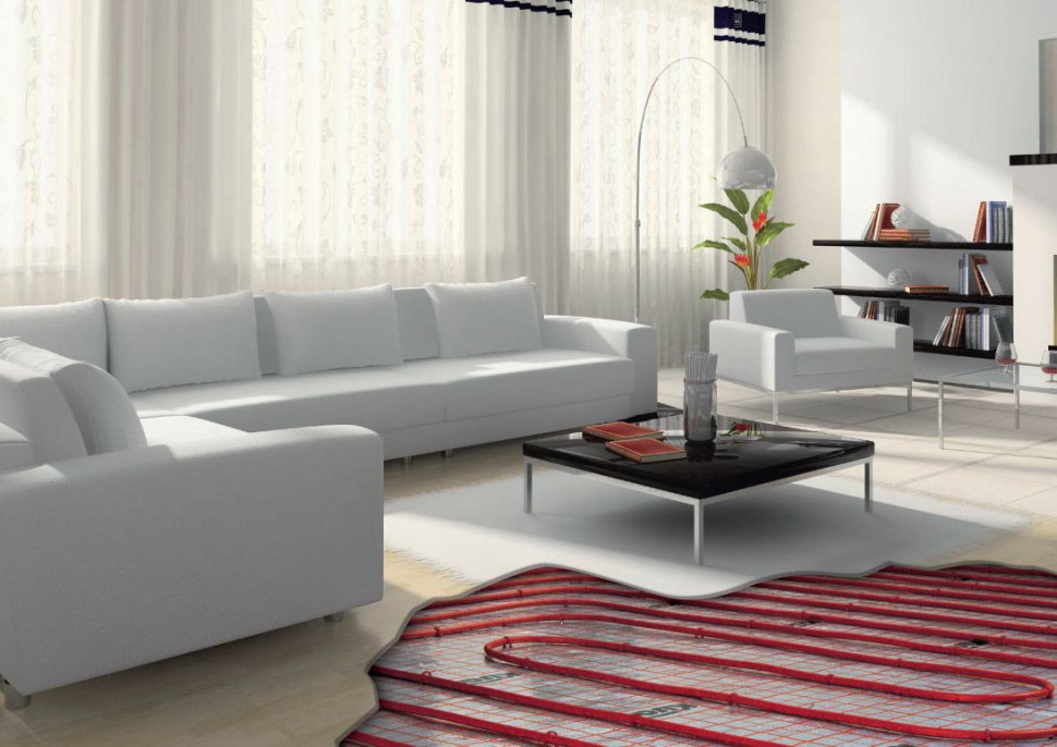

Wodne ogrzewanie podłogowe w salonie
Ogrzewanie płaszczyznowe jest najbardziej polecane, gdyż jego duża powierzchnia rekompensuje niewysoką temperaturę. (fot. Kisan)
Podłogowe, sufitowe, ścienne
Podłogówka oraz inne rodzaje ogrzewania płaszczyznowego działają po prostu jak ogromny grzejnik, którego duża powierzchnia rekompensuje jego bardzo niską temperaturę. Właśnie dzięki temu utrzymuje dość wysoką moc przy bardzo niskiej temperaturze zasilania.
Trzeba przy tym zastrzec, że moc grzewcza bardzo gwałtownie spada wraz z obniżeniem temperatury wody w obiegu. Dokładniej mówiąc moc cieplna podłogówki, w przeliczeniu na 1 m2, zależy od temperatury powierzchni posadzki, oraz temperatury panującej w pomieszczeniu.
Zakładając, że powietrze w pomieszczeniu ma 20°C, to moc cieplna podłogi o różnej temperaturze będzie następująca:
  • 26°C - 64 W/m2;
  • 25°C - 52 W/m2;
  • 24°C - 41 W/m2;
  • 23°C - 30 W/m2;
  • 22°C - 19 W/m2.
Decydując się na podłogówkę należy jednak zawsze pamiętać o kilku ważnych kwestiach. Nie nadaje się ona do ogrzewania pomieszczeń o bardzo dużych stratach ciepła. Zresztą właśnie dlatego przez dziesiątki lat nie mogła zdobyć popularności. Natomiast obecne normy zużycia energii w budynkach są takie, że zwykle bez problemu można pokryć straty ciepła za pomocą ogrzewania płaszczyznowego.
Problemem są również występujące miejscowo szczególnie duże straty ciepła. Na przykład w pobliżu marnie ocieplonych ścian zewnętrznych, dużych okien i drzwi tarasowych. Wprawdzie przeszklenia są pod względem cieplnym coraz lepsze, zaś w takich miejscach z zasady zagęszcza się rurki ogrzewania podłogowego, jednak to ostatnie rozwiązanie nie zawsze wystarcza.
W przypadku podłogówki zasilanej przez pompę ciepła zdecydowanie należy odradzić wykańczanie podłogi materiałami utrudniającymi przekazywanie ciepła. Wprawdzie są panele podłogowe i wykładziny dywanowe dopuszczone do stosowania na ogrzewanie podłogowe, ale oznacza to tylko tyle, że producent gwarantuje, że jego wyrób poddany działaniu podwyższonej temperatury nie będzie wydzielał szkodliwych substancji lub nie ulegnie przyspieszonej degradacji. Jednak nawet one utrudniają ruch ciepła, przez co aby uzyskać taką samą temperaturę podłogi oraz moc cieplną, jak przy pokryciu płytkami ceramicznymi czy kamiennymi trzeba podnieść temperaturę wody zasilającej. W przypadku podgrzewania jej za pomocą kotła nie miałoby to praktycznie żadnego wpływu na sprawność. Natomiast w układzie z pompą - jest to niewskazane, gdyż koszty ogrzewania nieuchronnie rosną.

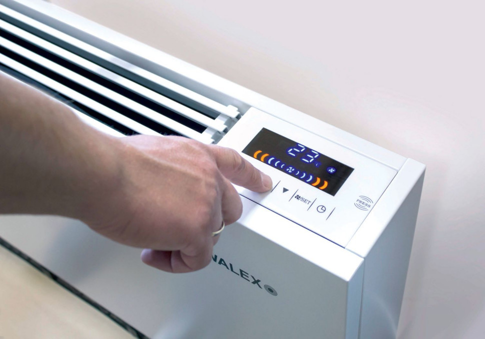

Klimakonwektor
Klimakonwektory to szczególny rodzaj grzejników, które z powodzeniem można wykorzystywać również do chłodzenia. (fot. Purmo)

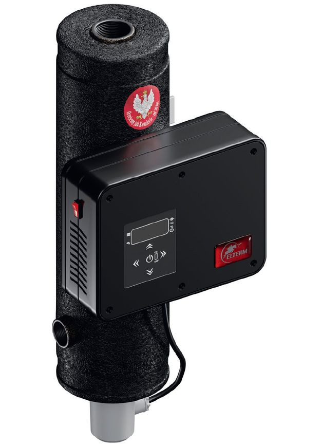

Elektryczny dogrzewacz c.o.
Założenie elektrycznego dogrzewacza c.o. to prosty, tani i skuteczny sposób zbudowania układu biwalentnego. (fot. Elterm)

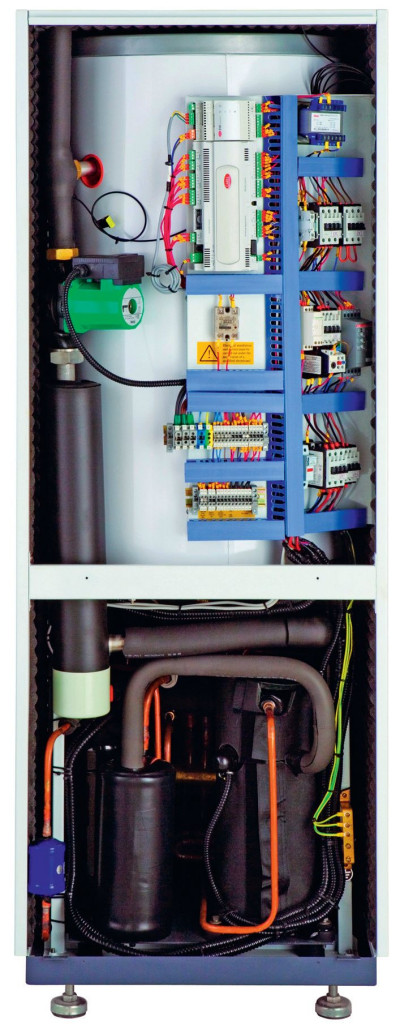

Wnętrze jednostki pompy ciepła (budowa pompy ciepła)
Pompa ciepła to zdecydowanie bardziej skomplikowane urządzenie niż kocioł. Jej moc nie jest stała, zmienia się w zależności od temperatury źródła dolnego i górnego. (fot. Euros Energy)

Jednostka zewnętrzna pompy ciepła zainstalowana w miejscu zacienionym, ale przewiewnym
Jeżeli pompa ma zapewniać również chłodzenie budynku, to najlepiej założyć ją w miejscu zacienionym, ale przewiewnym. (fot. Mitsubishi Electric)
Tych korzystnych cech nie mają zwykłe grzejniki ścienne, których użyteczność w układach z chłodzeniem jest w związku z tym bardzo ograniczona. Po prostu powierzchnia chłodząca grzejnika jest mała, a na dodatek nie można go zbytnio oziębić, gdyż na kaloryferze zacznie skraplać się wilgoć z powietrza, niczym na zimnej butelce wyjętej z lodówki. Rzecz może skończyć się tym, że pod grzejnikiem będziemy mieć kałużę wody, gdyż - w przeciwieństwie do jednostki wewnętrznej klimatyzatora - nie ma on przecież odpływu skroplin.
Bardzo dobry efekt chłodzenia można natomiast osiągnąć w systemach płaszczyznowych - podłogowych, sufitowych i ściennych. W ich przypadku, duża powierzchnia umożliwia intensywną wymianę ciepła nawet przy niewielkiej różnicy temperatury względem powietrza. Trzeba jednak zastrzec, że ze wszystkich systemów płaszczyznowych akurat podłogówka radzi sobie najgorzej w funkcji chłodzenia. Temperatury podłogi nie powinno się bowiem zbytnio obniżać, gdyż może to być na dłuższą metę nieprzyjemne dla domowników, którzy przecież z tą zimną podłogą mają bezpośredni kontakt. Ponadto pionowy rozkład temperatury jest niekorzystny. Przecież schłodzony przez podłogę powietrze pozostaje tuż nad posadzką, gdyż jest cięższe od tego ogrzanego. Ostatecznie jest nam chłodno w nogi, lecz nadal gorąco w głowę.
Natomiast bardzo dobrze do chłodzenia nadają się systemy sufitowe, które jednak są rzadkością w domach jednorodzinnych. W ich przypadku, nie mamy bezpośredniego kontaktu z zimną powierzchnią, dlatego jej temperatura może być niższa. Poza tym ochłodzone tuż pod sufitem powietrze - jako cięższe - samoczynnie opada ku dołowi, bardzo łagodnie mieszając się ze znajdującym się niżej cieplejszym powietrzem. Dobrze wykonany system sufitowy może zapewnić nawet wyższy poziom komfortu, niż klasyczna klimatyzacja. Nie ma tu przecież nadmuchu powietrza i szumu pracującego wentylatora, a chłodzenie jest i tak wydajne, dzięki dużej powierzchni wymiany ciepła. Ponadto koszt eksploatacji jest niższy, gdyż czynnik chłodniczy nie musi być tak mocno oziębiany, jak w klimatyzatorze.

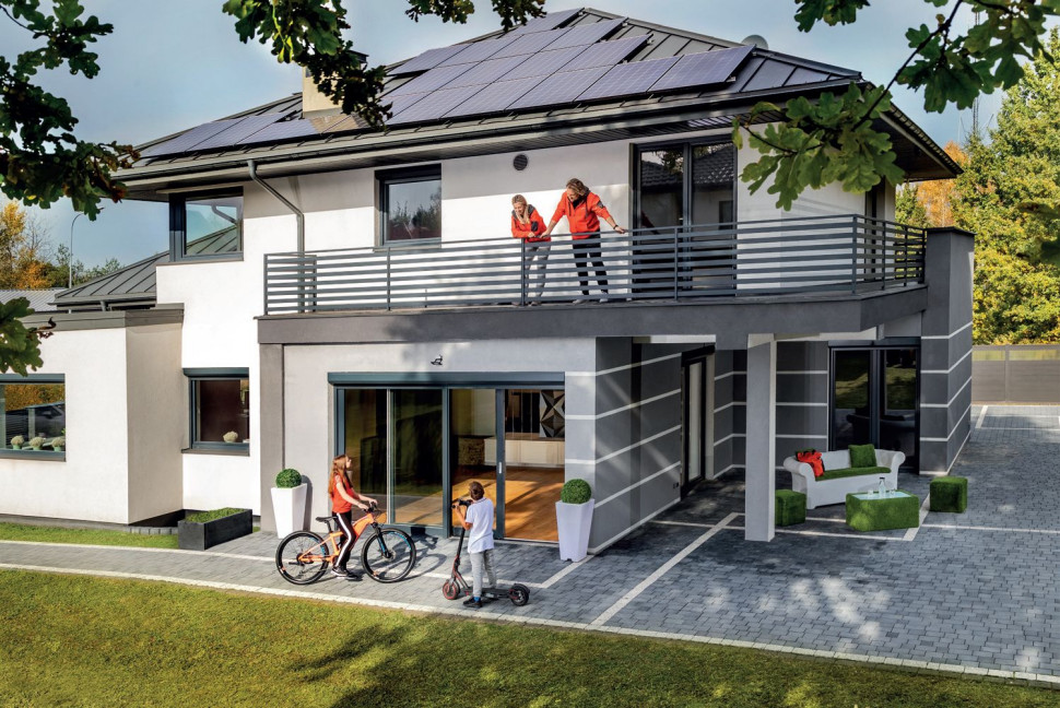

Dom z fotowoltaiką
Mając prąd z paneli PV szczególnie warto wykorzystywać go do zasilania pompy pracującej w funkcji chłodzenia, bo wytworzoną energię zużywamy od razu na miejscu. (fot. Viessmann)
Skoro już piszemy o kosztach eksploatacji, to na koniec została nam prawdziwa wisienka na torcie. Mianowicie w przypadku pomp gruntowych (solanka/woda), koszt chłodzenia może być naprawdę znikomy. Wszystko dlatego, że w takim układzie możliwe jest tzw. chłodzenie pasywne. Polega ono na tym, że sprężarka pompy ciepła - czyli jej najbardziej energochłonny element - w ogóle nie pracuje. Działają jedynie pompy obiegowe dolnego i górnego źródła.
Dzięki temu, że temperatura gruntu nawet latem nie przekracza kilkunastu stopni Celsjusza. W efekcie możliwe jest przekazywanie ciepła z rozgrzanego wnętrza domu do chłodnego gruntu. Odbywa się to zaś zgodnie z naturalnym ruchem ciepła od ciała cieplejszego do chłodniejszego, dlatego praca sprężarki jest niepotrzebna. Dodatkowa korzyść z tej sytuacji polega na tym, że chłodząc dom, przyspieszamy regenerację zasobów ciepła w gruncie. Ciepła, które potem będziemy wykorzystywać w sezonie grzewczym.
