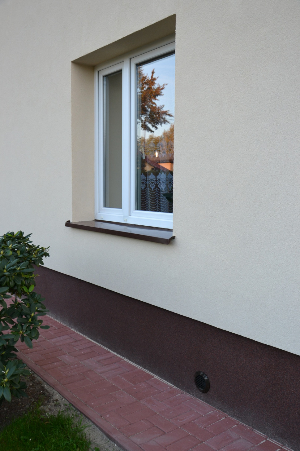

Na ławach fundamentowych i podmurówce ułożono styrodur o grubości 10 cm, a na ścianach - grafitowy styropian
Na ławach fundamentowych i podmurówce ułożono styrodur o grubości 10 cm, a na ścianach - grafitowy styropian.

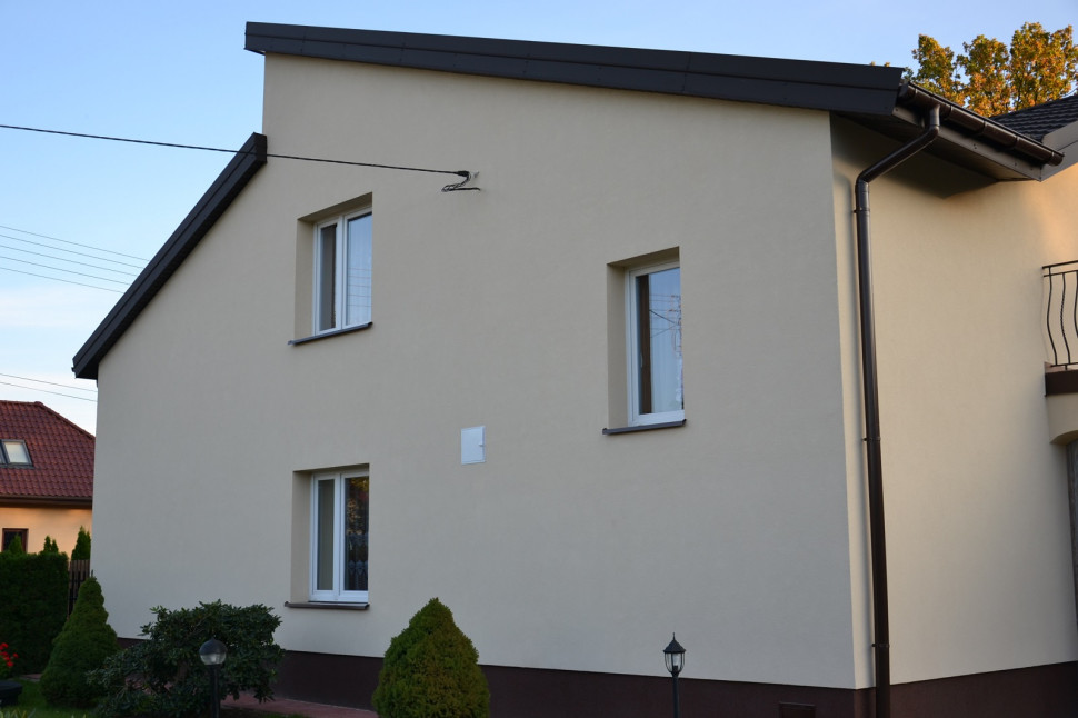

Nową elewację wykończono tynkiem silikonowym, marmolitem, stalowymi parapetami
Nową elewację wykończono tynkiem silikonowym, marmolitem, stalowymi parapetami.

  • Witek: Najwięcej uwagi poświęciłem remontowi podstawy domu, czyli fundamentom i podmurówce, bo uważałem je za najsłabsze ogniwo, jeśli chodzi o termoizolację. Ekipa odkopała zewnętrzne ławy fundamentowe i zaizolowała je specjalną przeciwwilgociową masą, ułożyła przeciwwilgociowy styrodur o grubości 10 cm i folię kubełkową.
    W celu zabezpieczenia przed wodą opadową, wokół murów poprowadziła rury odwadniające, które skierowała do studni chłonnej. Potem wszystko obsypała ziemią. Dokładnie sprawdziła, czy na podmurówce nie ma wilgotnych plam i grzyba, następnie ociepliła ją styrodurem o identycznej grubości i wykończyła marmolitem w kolorze brązowym. Taka modernizacja podstawy budynku wyszła nam na dobre - w pomieszczeniach na parterze posadzka jest teraz cieplejsza, już nie musimy chodzić w wełnianych skarpetach i kożuchowych kapciach.

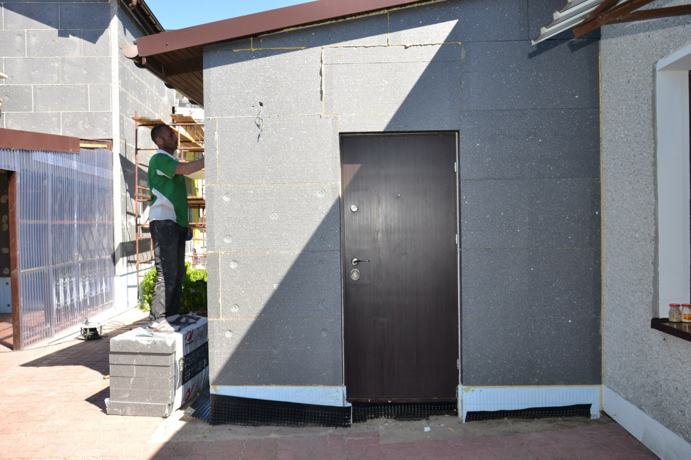

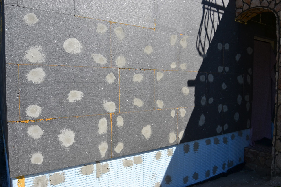

  • Do ocieplenia ścian przeznaczyliśmy styropian grafitowy o grubości 10 cm, ponieważ ma świetne właściwości termoizolacyjne. Wykonawcy z największą precyzją umocowali takie płyty do muru. Po zbiciu całego starego tynku cementowo-wapiennego, nanieśli warstwę zaprawy klejowej i przykleili do niej kolejno płyty styropianowe, w wyższych rzędach stosując tzw. mijankę. Rozpoczęli od starannego wypoziomowania listwy startowej - dzięki temu rzędy elementów biegną równo. Nie żałowali kołków mocujących - w każdą z płyt i ścianę wbijali aż 5 długich kołków, w rogach i na środku. Muszę przyznać, mieli z tym ogrom pracy!
    Podręcznikowo zabezpieczyli także narożniki elewacji oraz ościeża okienne i drzwiowe, w tych miejscach stosowali aluminiowe profile wzmacniające. Kiedy wszystkie ściany były już szczelnie obłożone styropianem, rozpoczęli równie żmudny proces zatapiania w zaprawie klejowej siatki zbrojącej. Te etapy termomodernizacji przeprowadziliśmy w czerwcu, łącznie trwały miesiąc, lecz warunki pogodowe nie pozwoliły na zagruntowanie i otynkowanie murów - temperatura w lipcu i sierpniu była zbyt wysoka do tego rodzaju prac. Ekipa remontowa odjechała na inną budowę. Wróciła do nas we wrześniu, gdy temperatura w dzień oscylowała wokół 20°C, a w nocy było 10-14°C oraz nie zapowiadano deszczu i silnego wiatru. Wtedy wykończyła elewację, posługując się przy tym zestawem preparatów od tego samego producenta, co wcześniej użyta zaprawa klejowa. Tym razem roboty trwały zaledwie 2 dni.

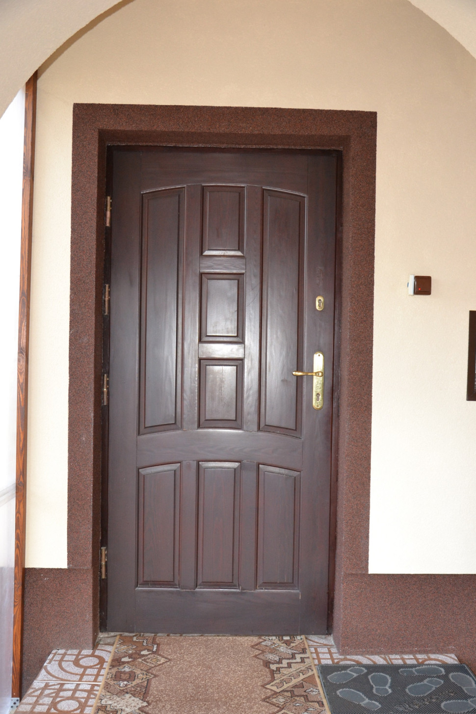

Marmolit w kolorze brązowym chroni newralgiczne fragmenty elewacji przed zabrudzeniem.
  • Droższy tynk silikonowy wybraliśmy po to, żeby uzyskać ładną, długowieczną i w miarę bezobsługową elewację. Mieszkamy przy lokalnej drodze, z której trochę się kurzy, więc chcemy mieć możliwość łatwego umycia ścian przy pomocy myjki ciśnieniowej. Kupując tynk barwiony w masie, mieliśmy nadzieję, że jego barwa nie wypłowieje od słońca - do tej pory nie zmienił odcienia. Przy ustalaniu nowej kolorystyki elewacji, trochę główkowaliśmy - zasięgnęliśmy rady rodziny i sprzedawcy. Jeździliśmy po okolicy, podpatrując różne rozwiązania. Ostatecznie poprzestaliśmy na ponadczasowym beżu i brązie.
