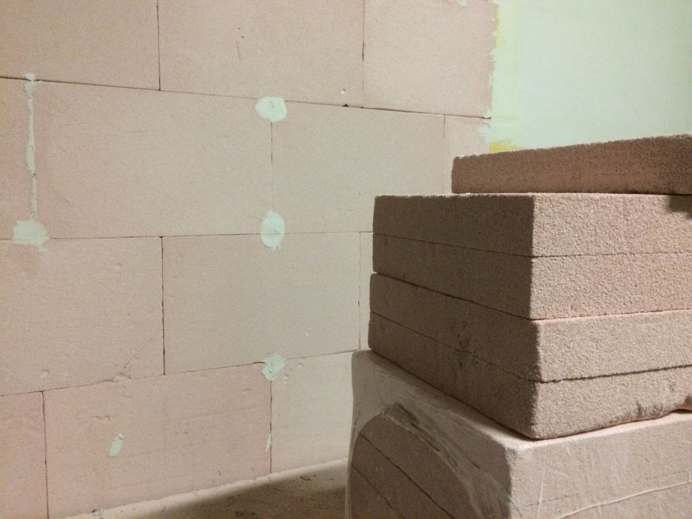

Fragment ściany ocieplony od wewnątrz płytami RenoTherm. fot Ecovario
Dzięki temu kondensat pary wodnej, który tworzy się na ścianie zimą, zostaje wchłonięty przez płytę i samoczynnie odparowany do powietrza. Jak zatem widać, użycie płyty RenoTherm powoduje, że przegroda konstrukcyjna funkcjonuje w sposób bezpieczny i właściwy.

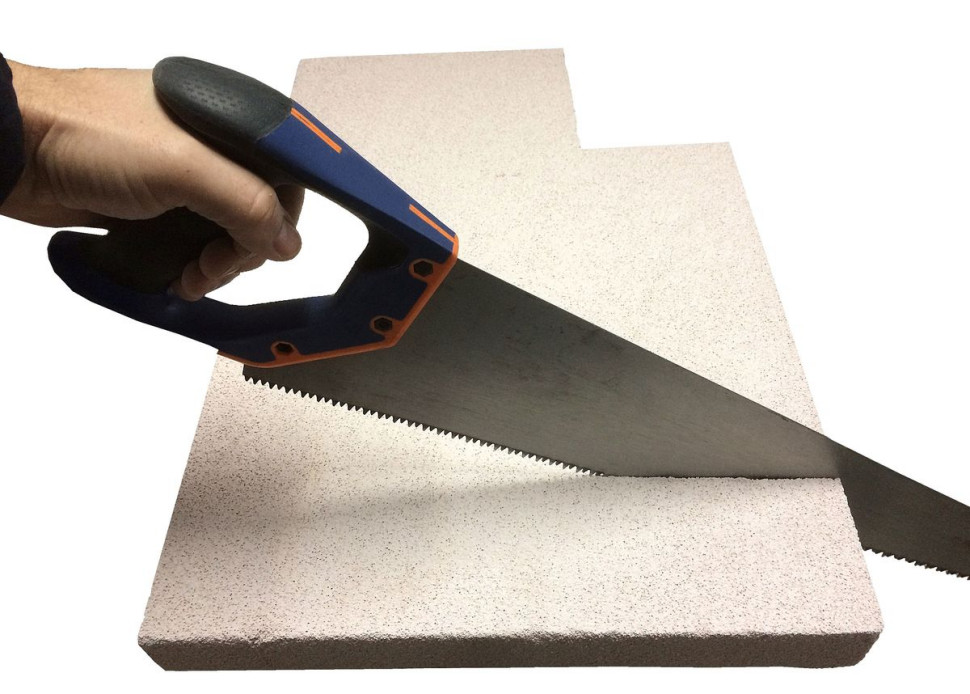

Przycinanie płyty RenoTherm piłą. fot. Ecovario
Także w pomieszczeniach użytkowych, w których występuje problem z nadmierną wilgocią, płyta RenoTherm, która jest otwarta dyfuzyjnie i kapilarnie aktywna, rozwiąże ten problem. Jest to możliwe dzięki temu, że samoczynnie reguluje ona wilgotność względną powietrza w pomieszczeniach, zapewniając przy tym w nich zdrowy mikroklimat.

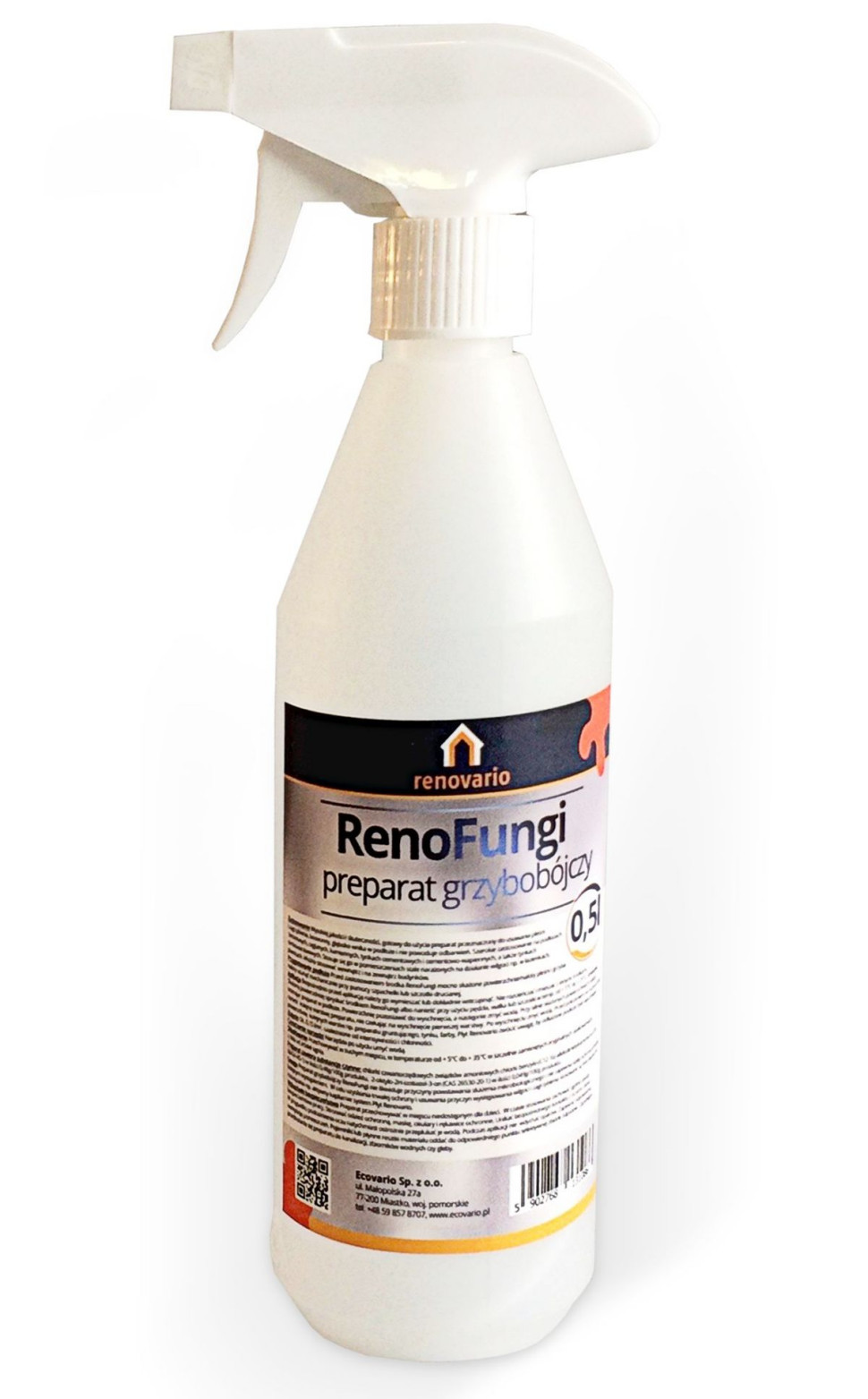

Preparat grzybobójczy RenoFungi. fot. Ecovario
Przed montażem warto sprawdzić, czy stare tynki są wystarczająco solidne. Jeśli są odparzone, lub jeśli znajdują się na nich tapety, czy powłoki malarskie, które mogą negatywnie wpłynąć na przyczepność podłoża - należy je usunąć. Powierzchnię starego tynku trzeba oczyścić. Jeśli znajdują się na niej grzyby lub pleśń, trzeba je usunąć, najlepiej przy użyciu preparatu o nazwie RenoFungi.

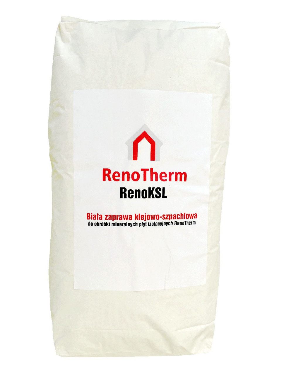

Masa klejowo-szpachlowa RenoKSL do przyklejania płyt RenoRherm. fot. Ecovario
W kolejnym kroku, na powierzchnię już przyklejonych płyt należy nanieść masę szpachlową RenoKSL, przeczesując ją pacą zębatą. Następnie kolejno trzeba wtopić siatkę zbrojącą z włókna szklanego (wielkość oczka ok. 4 x 4 mm) i przeczesać pacą do uzyskania gładkiej powierzchni. Gdy szpachla przeschnie, można przeszlifować ewentualne niedociągnięcia.

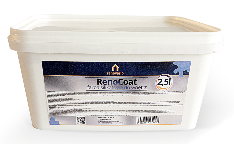

Farba silikatowa do wnętrz RenoCoat. fot. Ecovario
Jeśli chodzi o wykończenie, wygładzone ściany można pokryć farbami silikatowymi do wnętrz np. RenoCoat lub innymi wysoce dyfuzyjnymi powłokami (farby wapienne, kredowe, gliniane). Można także położyć na docieploną ścianę płytki ceramiczne, jednak nie więcej, niż na 2/3 jej powierzchni, wcześniej przymocowując płytę kołkami do ściany. W żadnym wypadku na wykończone powierzchnie nie należy nakładać gipsu oraz powłok paroszczelnych.
