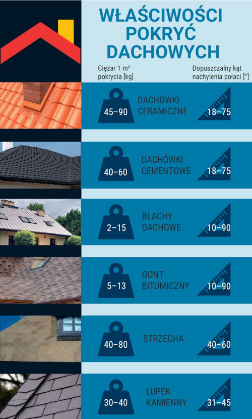

Właściwości najpopularniejszych pokryć dachowych
Uwaga! W tabeli podano wartości orientacyjne. Przy wyborze pokrycia trzeba uwzględnić instrukcję producenta.

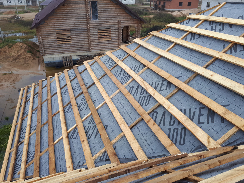

Pokrycia dachowego nie mocuje się bezpośrednio do konstrukcji dachu, ale do przytwierdzonego do niej podkładu. Może mieć on formę deskowania lub ołacenia.
Deskowanie do niedawna wykonywało się z desek o szerokości do 15 cm i grubości 2-2,5 cm, teraz do tego celu wykorzystuje się przeważnie płyty drewnopochodne (OSB, mfp, wiórowe) o podwyższonej odporności na wilgoć. Mocuje się je do krokwi dachowych tak, aby łączenia kolejnych rzędów wypadały na różnych krokwiach. Kolejną warstwę stanowi trwały materiał hydroizolacyjny - papa lub folia dachowa. Pełne deskowanie wykonuje się przede wszystkim wtedy, gdy wierzchnią warstwę stanowią gonty, papa i blachy płaskie.
Ołacenie to ruszt utworzony z drewnianych kontrłat przytwierdzanych równolegle do krokwi, oraz łat, przybijanych prostopadle do nich. Listwy powinny mieć wysokość 25-40 mm i szerokość 38-60 mm i być rozstawione w przedziale 30-40 cm. Parametry te zależą od rodzaju pokrycia, obciążeń zewnętrznych dachu, kąta jego nachylenia i rozstawu krokwi. Niezbędnym elementem takiego podkładu jest folia, najlepiej paroprzepuszczalna membrana, którą układa się na krokwiach przed przybiciem kontrłat. Łaty stosowane są w przypadku krycia dachu dachówkami i blachodachówką.
Dachvent 100 fot. Marma

Infografika: Właściwości pokryć dachowych
Wartości te są orientacyjne, ale już na pierwszy rzut oka widać, że pokrycia znacząco różnią się od siebie wagą. Ma to bardzo duże znaczenie przy wyborze materiału, ponieważ każda więźba dachowa ma określoną wytrzymałość na obciążenia. Oblicza ją uprawniony konstruktor, uwzględniając takie czynniki, jak obciążenie śniegiem, parciem wiatru, ciężarem poruszającego się po dachu człowieka i wreszcie samym pokryciem. Bez jego zgody nie wolno wprowadzać zmian - jeśli więźba została zaprojektowana w taki sposób, by wykończyć ją np. lekką blachą, nie można zastosować dachówek, które są wielokrotnie cięższe. Mogłoby to bowiem skutkować ugięciem, a nawet zniszczeniem elementów konstrukcyjnych dachu.

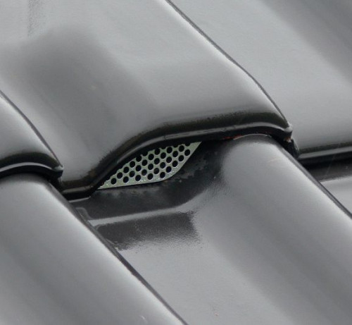

Przy kryciu dachu dachówkami często wykorzystuje się modele specjalne, oferowane w ramach tego samego wzoru i koloru. Powszechnie stosowane są gąsiory i dachówki szczytowe, które służą do wykończenia odpowiednio kalenicy i krawędzi przy ścianach szczytowych. Rzadziej zastosowanie mają dachówki antenowe, które służą do wyprowadzenia na dach przewodów, kabli i masztu antenowego, dachówki wentylacyjne, wspomagające system wentylacji pod pokryciem, przezroczyste dachówki świetlikowe, służące do doświetlania strychów, a także dachówki solarne, umożliwiające przeprowadzenie przewodów do kolektorów słonecznych.
Wymienione elementy pozwalają wykonać kompletne pokrycie dachowe, ale ich wadą jest wysoka cena. W związku z tym wielu inwestorów decyduje się na wykończenie dachu obróbkami blacharskimi. Blacha jednak niezbyt dobrze komponuje się z dachówkami, jest od nich mniej trwała, a ponadto wykonanie takich obróbek jest pracochłonne.
Przykład dachówki specjalnej - model wentylacyjny
Przykład dachówki specjalnej - model wentylacyjny. (fot. Röben)

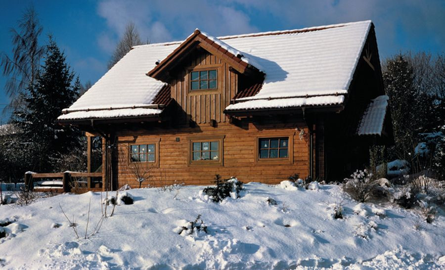

Topniejący i gwałtownie zsuwający się z dachu śnieg może uszkodzić orynnowanie i stanowić zagrożenia dla ludzi znajdujących się w pobliżu. Aby temu zapobiec, warto przymocować do połaci (w analogiczny sposób jak w przypadku ław i stopni kominiarskich) śniegołapy, których zadaniem jest rozdzielenie mas śniegu na mniejsze części. Z kolei w celu przytrzymania białego puchu na dachu, montuje się płotki przeciwśnieżne.
Płotki przeciwśnieżne montuje się po to, aby zalegający na dachu śnieg nie zsuwał się gwałtownie z połaci
Płotki przeciwśnieżne montuje się po to, aby zalegający na dachu śnieg nie zsuwał się gwałtownie z połaci. (fot. BMI Braas)
