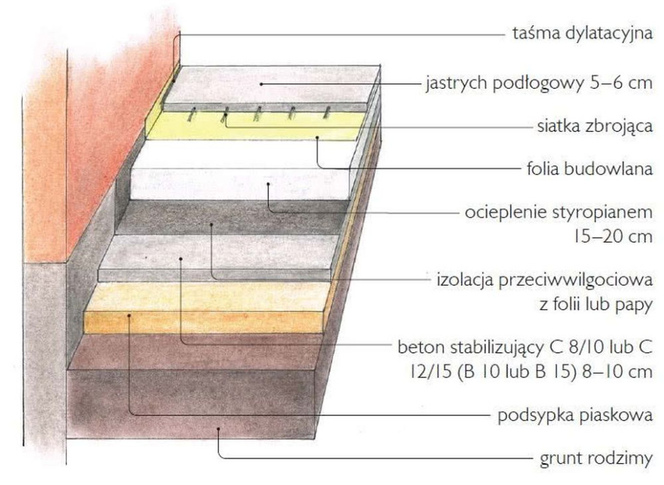

Podłoga na gruncie
W budynku niepodpiwniczonym pracę zaczyna się od usypania na gruncie rodzimym podsypki piaskowej o grubości 10–15 cm. Po jej dokładnym zagęszczeniu wylewa się min. 10 cm tzw. chudego betonu klasy C 8/10 (B 10). Na nim układa się izolację przeciwwilgociową z folii izolacyjnej albo papy podkładowej. Ważne, by była ona połączona na całym obwodzie z izolacją poziomą ścian fundamentowych. Następna warstwa to izolacja termiczna ze styropianu lub polistyrenu ekstrudowanego XPS, ewentualnie z płyt z twardej wełny mineralnej. Kolejny krok to ułożenie folii, która ma zapobiegać przeciekaniu jastrychu. Jego warstwa ma zazwyczaj ok. 5 cm grubości. Wylewając go, trzeba pamiętać o dylatacjach przy ścianach, które tworzy się z taśmy brzegowej. Jastrych stanowi podkład posadzki. Taka podłoga ma łączną grubość 35–45 cm.
Aby zmniejszyć jej grubość nawet dwukrotnie, można zastosować inną technologię. Bezpośrednio na wyrównanej warstwie zagęszczonego piasku lub żwiru, ewentualnie piaszczystego gruntu rodzimego, układa się izolację przeciwwilgociową z folii lub papy i łączy ją z izolacją fundamentów. Kolejne warstwy to ok. 15 cm polistyrenu ekstrudowanego, folia i 5 cm podkładu podłogowego – podobnie jak w pierwszym wariancie.
Najmniej popularny wariant to zastosowanie keramzytu. Na izolacji przeciwwilgociowej usypuje się z niego ok. 30-cm warstwę, a na niej układa folię i 5 cm podkładu podłogowego. Uzyskana w ten sposób podłoga ma ok. 35 cm grubości.
W domu z piwnicą (o ile pomieszczenie to nie jest ogrzewane) można zrezygnować z izolacji termicznej. Niezbędne jest natomiast zastosowanie solidniejszej izolacji przeciwwodnej, która wytrzyma napór wody gruntowej. Tę projektant powinien dobrać indywidualnie, zależnie od warunków gruntowo-wodnych na działce.
Schemat wykonania podłogi na gruncie

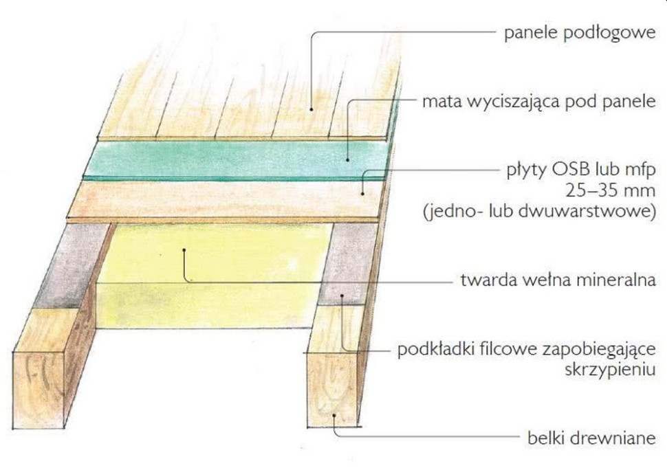

Podłoga na stropie drewnianym
ego typu stropy mają znacznie mniejszą masę od żelbetowych, a co za tym idzie – dużo gorszą izolacyjność akustyczną. Najczęściej nie wchodzi w grę wykonanie wylewki i ułożenie grubej warstwy izolacji akustycznej, bo były by one za ciężkie dla takiej konstrukcji. Dlatego barierę akustyczną stanowi wełna mineralna o grubości min. 5 cm, umieszczona pomiędzy drewnianymi belkami stropowymi. Na tych elementach układa się filcowe podkładki, które zapobiegają skrzypieniu podłogi. Następne warstwy to płyty OSB, wiórowe lub mfp o grubości 25–35 mm i podkład wyciszający bezpośrednio pod posadzką. Jeżeli warstwa wykończeniowa będzie wykonana z płytek ceramicznych, trzeba jeszcze zastosować płyty drewnopochodne lub włóknowo-cementowe. Strop drewniany od spodu najlepiej wykończyć sufitem podwieszanym, oddylatowanym od ścian.
Sposób wykonania podłogi na stropie drewnianym
