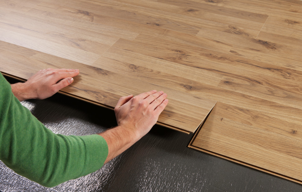

Panele można dość łatwo ułożyć samodzielnie. Przed przystąpieniem do montażu, oryginalnie zapakowane panele należy poddać 48-godzinnej aklimatyzacji w pomieszczeniu, w którym będą montowane. Temperatura w nim powinna wynosić przynajmniej 18ºC, a wilgotność powietrza mieścić się w zakresie 40–65%. Podłoże pod panele musi być płaskie, stabilne, równe i czyste. Na tak przygotowanej powierzchni umieszcza się folię paroizolacyjną, a na niej matę lub piankę podkładową. Kolejnym krokiem jest układane paneli rzędami.
Najlepszy efekt wizualny uzyskamy rozmieszczając je prostopadle do okna, ewentualnie innego głównego źródła światła. Dzięki temu miejsca złączeń będą mniej widoczne. W zależności od rodzaju paneli, poszczególne elementy łączy się na pióro i wpust na zatrzask (to najpopularniejszy i najprostszy wariant, który praktycznie wyparł pozostałe), na pióro i wpust z użyciem kleju, lub za pomocą gumowych uszczelek. Warto zawczasu rozplanować liczbę desek w poszczególnych rzędach.
Dzięki temu straty materiałów będą minimalne. Istotne jest, aby ostatni rząd paneli był nie węższy, niż 5 cm. Jeśli z obliczeń wychodzi nam, że wartość ta będzie mniejsza, pierwszy rząd, od którego rozpoczynamy montaż, trzeba odpowiednio przyciąć. Z kolei ostatnie panele w poszczególnych rzędach nie powinny być krótsze niż 30 cm. Bardzo istotne jest, aby pomiędzy panelami, a wszystkimi stałymi elementami – ścianami, progami, rurami – zachować szczeliny dylatacyjne o szerokości ok. 10 mm. W tym celu należy rozmieścić kliny dylatacyjne, które usuwa się po ułożeniu paneli. W ten sposób zapewnimy podłodze "swobodę" – panele podłogowe pod wpływem temperatury i wilgotności powietrza rozszerzają się lub kurczą. Ostatnim etapem jest zamontowanie elementów wykończeniowych: listew przypodłogowych, narożników, łączników, zakończeń i progów.
Układanie paneli fot. Związek Europejskich Producentów Paneli Laminowanych
