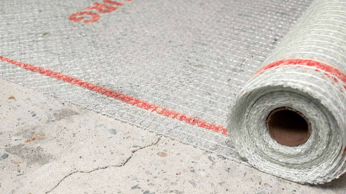

ASO®-RSG: Mata zapobiegająca pęknięciom
  • Przeznaczona do renowacji krytycznych i popękanych powierzchni.
  • Skutecznie mostkuje pęknięcia i stabilizuje podłoże.
  • Charakteryzuje się wysoką wytrzymałością na rozciąganie.
  • Zapewnia łatwą obróbkę podczas instalacji.

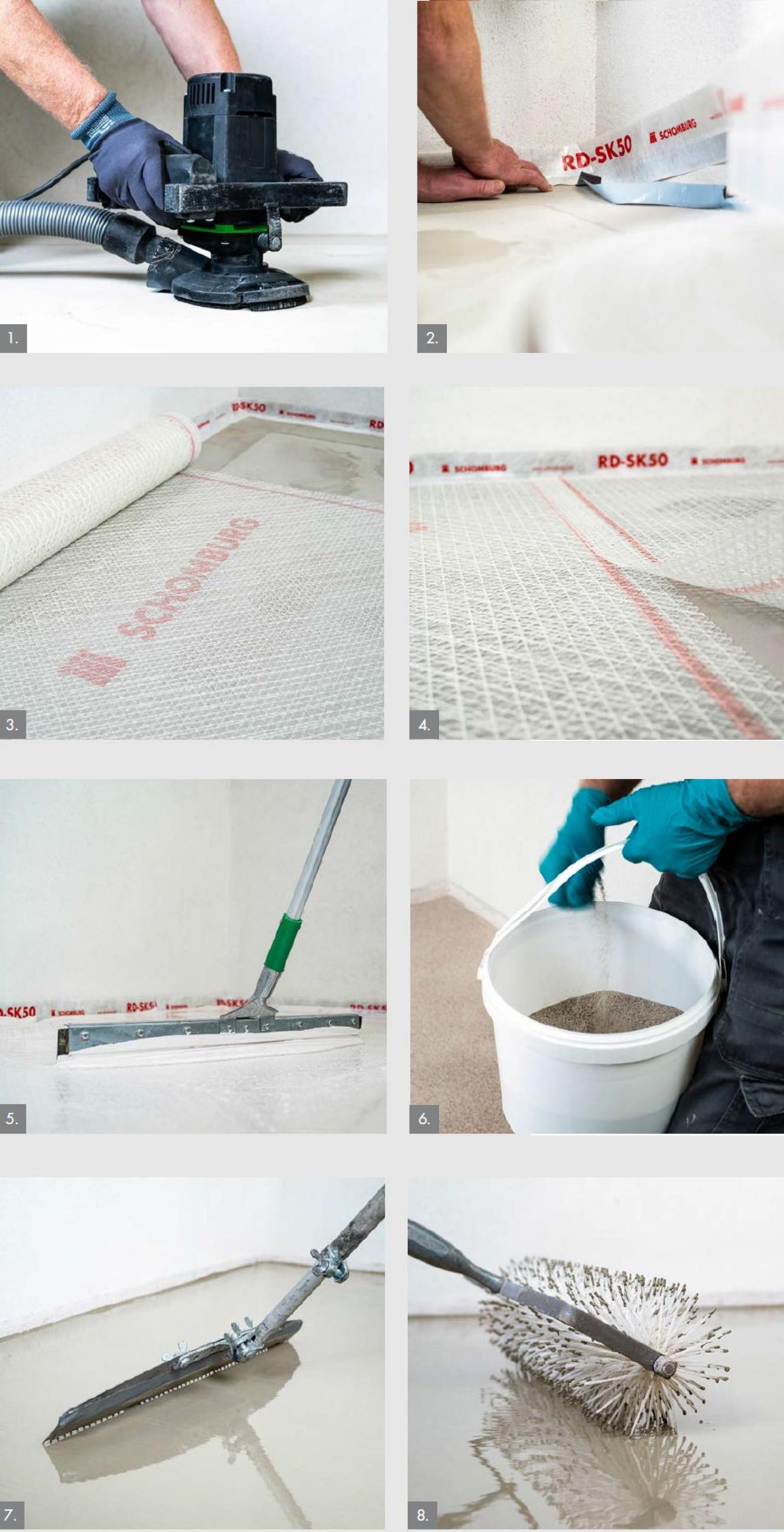

Przygotowanie podłoża
1. Usunąć elementy o niskiej wytrzymałości za pomocą szlifowania diamentowego lub śrutowania. Odkurzyć podłoże, aby upewnić się, że jest wolne od pyłu.
2. Nanieść samoprzylepne taśmy krawędziowe RD-SK50 na przejściu ściana-podłoga i na wznoszących się elementach budynku. Jeśli brakuje przejścia między podłogą a ścianą,
należy wcześniej ustalić poziom hydroizolacji.
Rozwinąć i położyć tkaninę  zapobiegającą pęknięciom
3. Przyciąć ASO®-RSG do odpowiedniej długości. Umieść pasy tkaniny na przygotowanym podłożu zadrukowaną stroną do góry. Zachować odstęp co najmniej 3 cm od wznoszących się elementów budynku.
4. W miejscach łączeń tkaniny zapewnić zakładkę o szerokości minimum 20 mm
Pokrycie i osadzenie tkaniny zapobiegającej pęknięciom
5. Rozprowadzić na powierzchni ASODUR®-SG3-thix przy użyciu gumowej ściągaczki oraz wałka nylonowego, aby równomiernie nałożyć powłokę. Następnie przewałkować i wyrównać powierzchnię.
6. Użyć dużej ilości 0,5-1,0 mm suszonego ogniowo piasku kwarcowego, aby równomiernie posypać świeżo nałożoną warstwę ASODUR®-SG3-thix.
Nakładanie powierzchni użytkowej
7. Po ok. 12 godzinach powierzchnię należy wyczyścić szczotką i odkurzyć, aby całkowicie usunąć nadmiar piasku kwarcowego. Następnie użyć mineralnej posadzki przemysłowej ASOCRET-HFF do wykonania powierzchni.
8. Użyć wałka kolczastego do odgazowania świeżo nałożonego materiału wyrównującego bezpośrednio po jego aplikacji. W celu dalszej ochrony powierzchni zalecamy użycie wymaganego koloru ASODUR-V360W do ponownej obróbki utwardzonej powierzchni.
