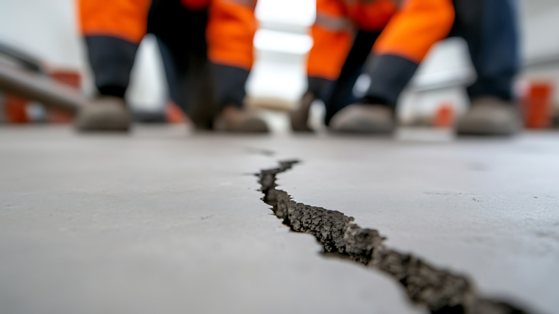

Naprawa pęknięć betonu wymaga podejścia, które łączy uszczelnienie z wzmocnieniem. Sama warstwa wypełniająca nie wystarczy, jeśli pęknięcie pracuje pod obciążeniem. Z tego powodu do spajającego uszczelniania pęknięć szczególnie zaleca się żywice epoksydowe. Ich zastosowanie pozwala uzyskać proste, szybkie i czyste wypełnienie pęknięć w podkładach cementowych, a przy właściwym przygotowaniu szczeliny naprawa może mieć charakter trwały.
Dlaczego żywice sprawdzają się w naprawie pęknięć betonu?
Pęknięcia w posadzkach betonowych są zazwyczaj narażone na zmienne obciążenia mechaniczne. Oznacza to, że miejsce uszkodzenia nie jest bierne. Może przenosić naciski i drgania, a w konsekwencji zmieniać swoją szerokość. W takiej sytuacji celem naprawy nie jest wyłącznie zamknięcie widocznej rysy, lecz przede wszystkim spojenie i uszczelnienie szczeliny w sposób, który ograniczy jej dalsze rozwijanie się. Właśnie to zapewniają żywice stosowane do naprawy betonu, a w szczególności żywice epoksydowe, które są rekomendowane do spajającego uszczelniania pęknięć.
