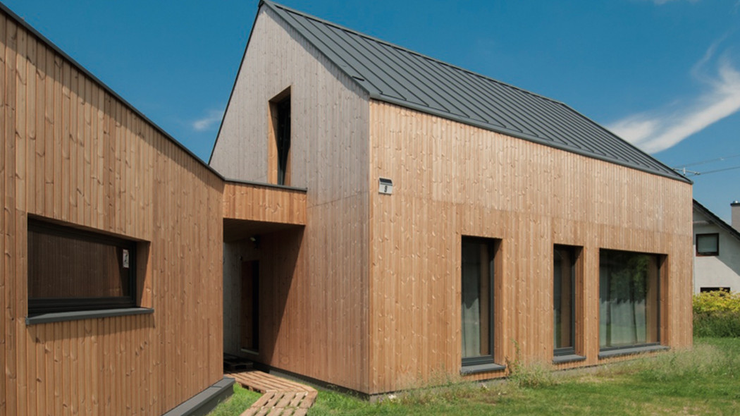

Drewno na elewacji nie wychodzi z mody, choć dziś jest stosowane ostrożniej niż kiedyś. Rzadziej pokrywa się nim całą fasadę, częściej pojawia się jako szlachetny akcent - drewniane wstawki na elewacji podkreślający wejście, strefę tarasu albo wybrane fragmenty bryły. Takie zastosowanie drewna na elewacji ociepla wizerunek domu i dobrze równoważy chłód tynku, betonu czy metalu.
Drewno wykorzystywane na elewację musi dobrze znosić zmienne warunki atmosferyczne. Liczy się stabilność wymiarowa, odporność biologiczna i jakość zabezpieczenia. Najczęściej do wykończenia elewacji domów stosuje się modrzew krajowy i syberyjski, meranti, okoume, cedr. Można wybrać gatunek z wyraźnym rysunkiem i widocznymi sękami lub bezsękowy.
drewniana elewacja

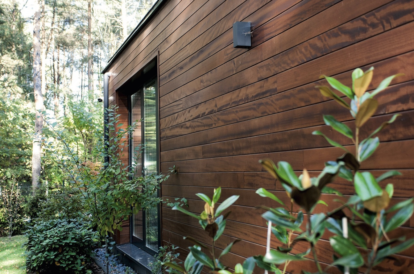

Drewniana elewacja w kolorze ciemnobrązowy wygląda szlachetnie i przytulnie, fot. JAF Polska
W zależności od rodzaju zastosowanego impregnatu, drewnu na elewacji można nadać odcień podkreślający jego strukturę albo pomalować kryjącą farbą na dowolny kolor.
Najpopularniejsze na elewacje są fabrycznie wyprofilowane deski, dzięki czemu można je łączyć metodą pióro-wpust. Przytwierdza się je (pionowo bądź poziomo) wkrętami do drewna do rusztu nośnego z łat drewnianych.

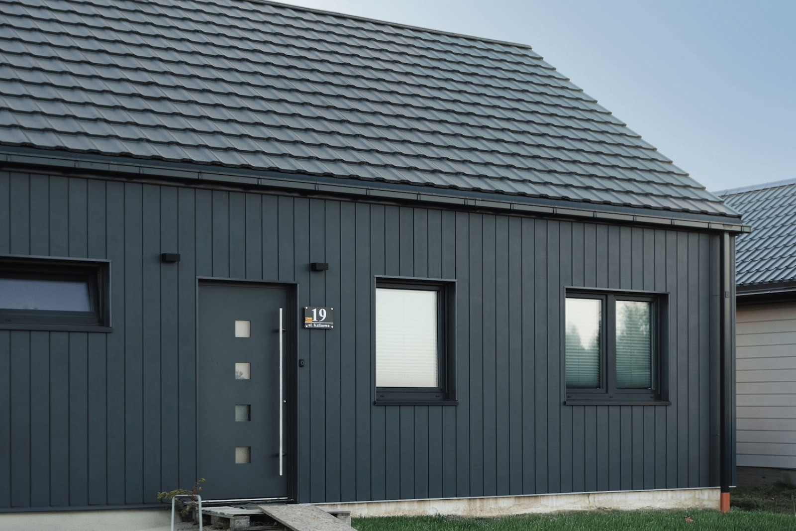

włókno-cementowe deski na elewacji
Włókno-cementowe deski elewacyjne w modnym grafitowym kolorze, dostępne są w wersji do montażu na zakładkę lub na pióro-wpust, fot. CEDRAL
Elewacje z włókno-cementu i tworzyw sztucznych są lekkie i nie jest konieczna ich konserwacja. Te dobrej jakości świetnie imitują deski i bale. Barwione są na kilkadziesiąt kolorów. Mocuje się do pionowo albo poziomo do rusztu, w którym umieszcza się ocieplenie i łączy metodą pióro-wpust lub na zakładkę. Oferowane są w formie pojedynczych, podwójnych lub poczwórnych „desek” elewacyjnych. W przypadku uszkodzenia, wystarczy wymienić sam panel.

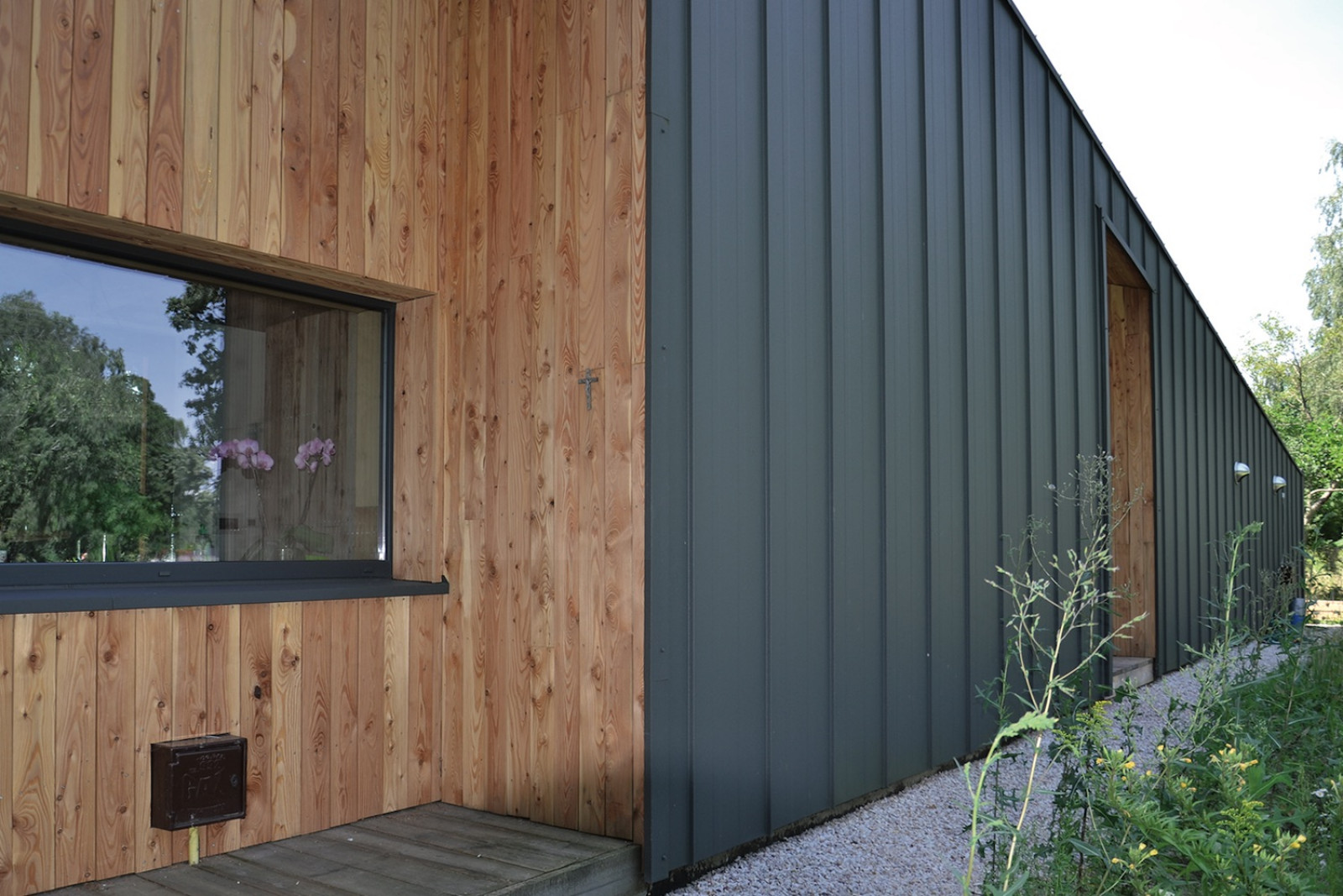

panele na rąbek na elewacji i drewno
Ciekawie wykończona elewacja domu. Drewno zastosowane we wnękach i panele dachowe na rąbek, którymi pokryto większość budynku, fot. L. Jampolska
