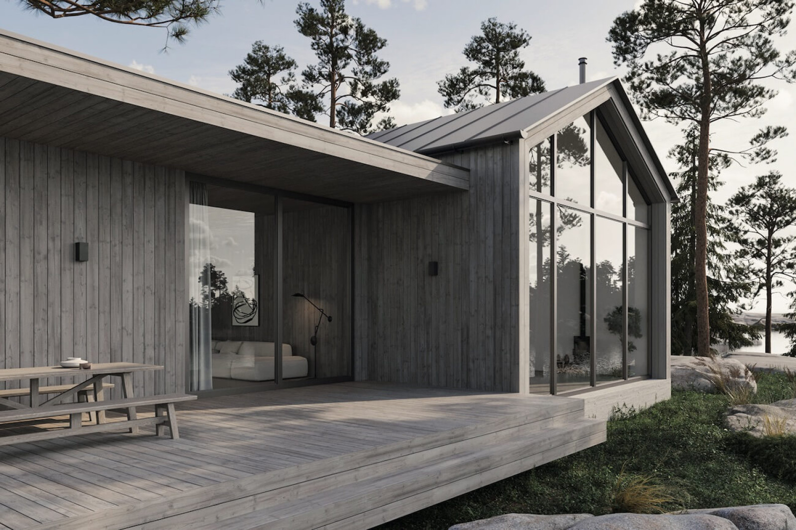

termodrewno deski elewacyjne
Elewacja drewniana w modnym szarym kolorze. Zastosowanie desek z termodrewna gwarantuje trwałość elewacji szacowaną na ok. 30 lat (fot. JAF POLSKA)

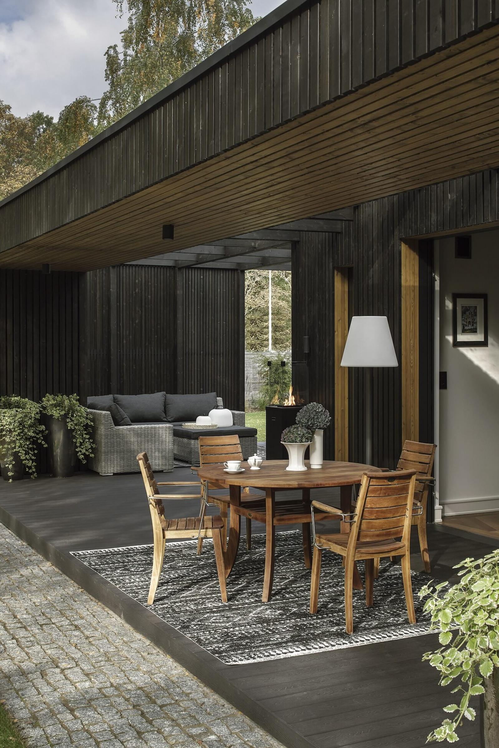

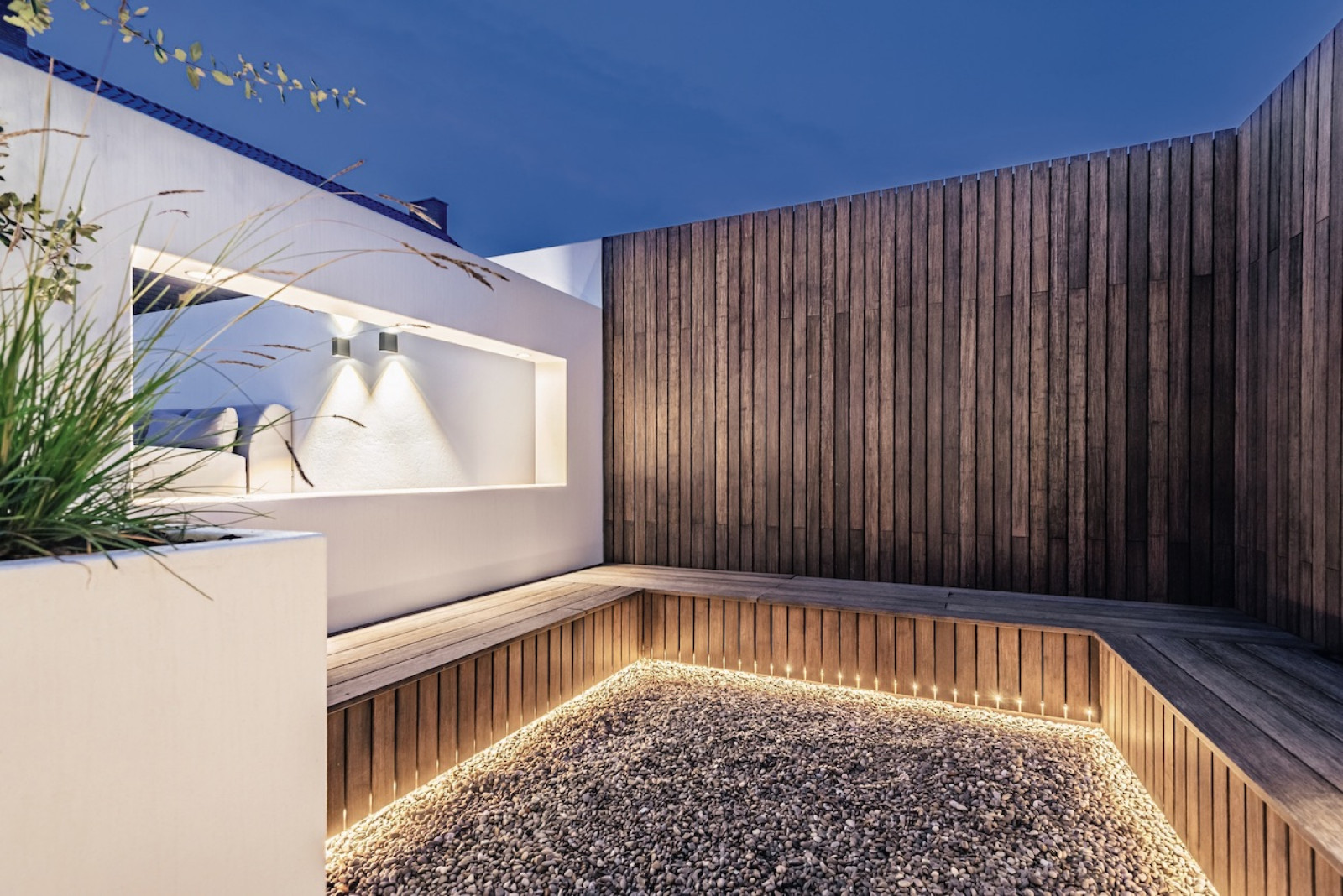

Drewniana elewacja pionowa
Drewniana elewacja z lameli pionowych. Po zastosowaniu takiego samego drewna na elewacji i tarasie uzyskuje się spójną całość. DLH (fot. YASSEN HRISTOV)

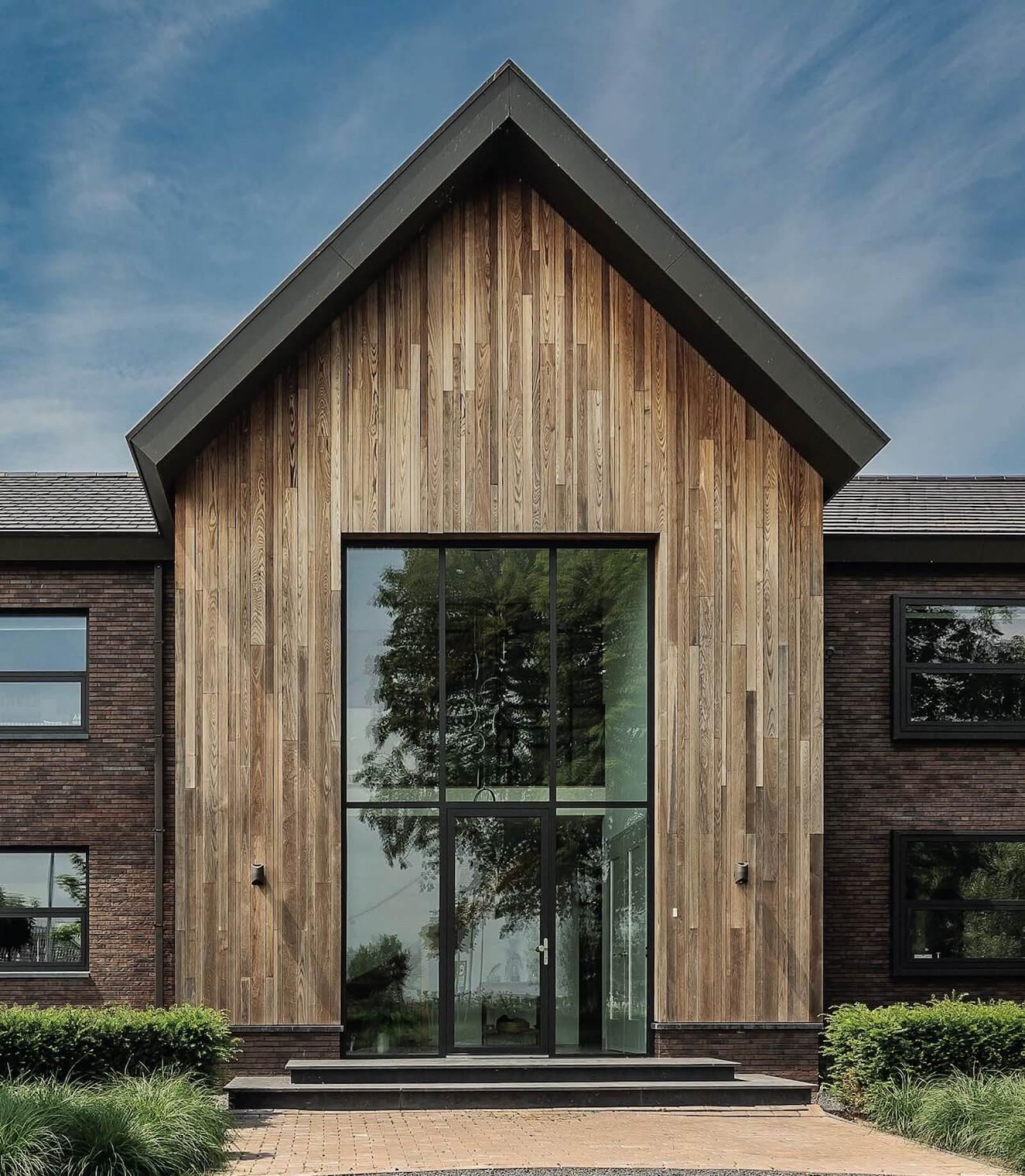

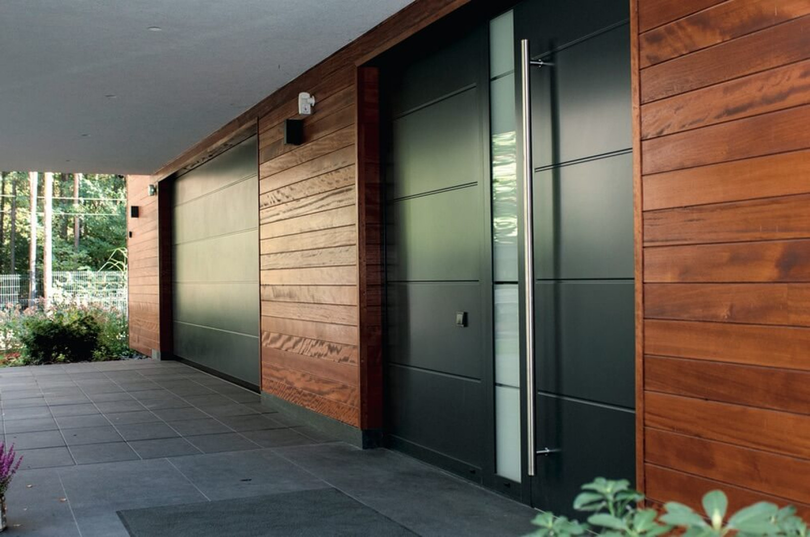

elewacja drewniana termojesion
Elewacja frontowa domu wykończona termojesionem. KOMPLEX MARKET (THERMORY)
