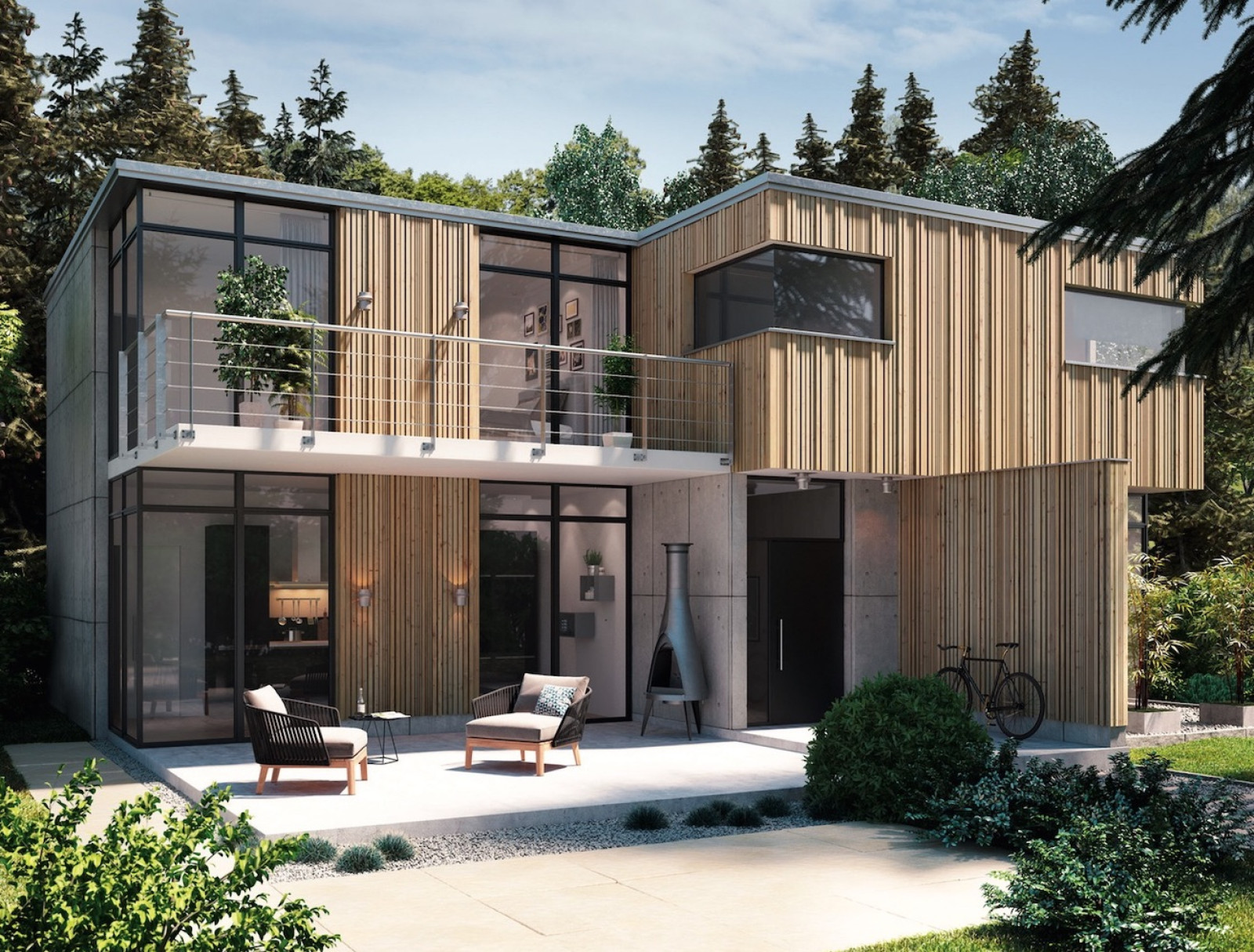

Drewno na elewacji jako materiał naturalny wymaga okresowej konserwacji i ochrony przed wilgocią. Aby zapewnić trwałość takiej okładziny, kluczowe jest zaprojektowanie szczeliny wentylacyjnej, która chroni konstrukcję przed zawilgoceniem, fot. JAF Polska

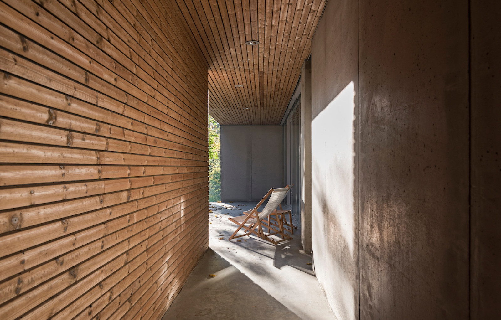

Przy projektowaniu elewacji warto zestawiać materiały o kontrastowych fakturach. Drewno i beton tworzą harmonijny duet, który sprawdza się zarówno w nowoczesnej, jak i minimalistycznej architekturze.
Przy projektowaniu elewacji warto zestawiać materiały o kontrastowych fakturach. Drewno i beton tworzą harmonijny duet, który sprawdza się zarówno w nowoczesnej, jak i minimalistycznej architekturze, fot. Mocopinus
