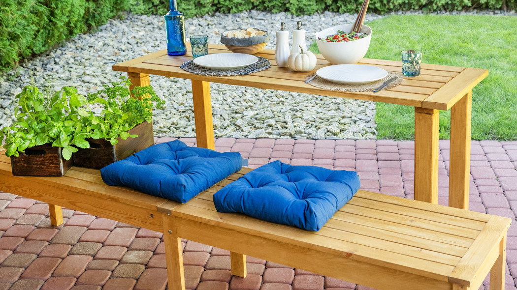

Drewniane meble na tarasie
Wiosenna aura zachęca do prac w ogrodzie. To dobra pora zarówno na budowę, jak i renowację rozmaitych drewnianych konstrukcji. Ich powierzchnia raz na kilka lat wymaga odnowienia. Nawet fabryczna impregnacja, wykonana w sposób ciśnieniowy, nie zabezpiecza materiału na zawsze. (fot. Drewnochron)

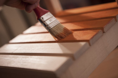

Nakładanie impregnatu na drewno
Większość preparatów zabezpieczających drewno nanosi się miękkim pędzlem. (fot. Altax)
