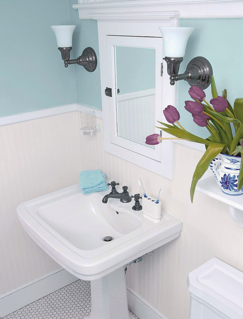

  • Farby lateksowe, rekomendowane do łazienek, ale także szczególnie podatnych na zabrudzenia kuchni czy przedpokoju, są z kolei elastyczne, paroprzepuszczalne, odporne na ścieranie oraz uszkodzenia mechaniczne i co najważniejsze - można je zmywać, co ma znaczenie, gdy mamy w domu zwierzęta lub małe dzieci.
Powierzchnia ścian w łazience powinna być odporna na zaplamienie i zawilgocenie
Powierzchnia ścian w łazience powinna być odporna na zaplamienie i zawilgocenie - szczególnie przy umywalce, prysznicu i wannie. (fot. Para Paints)

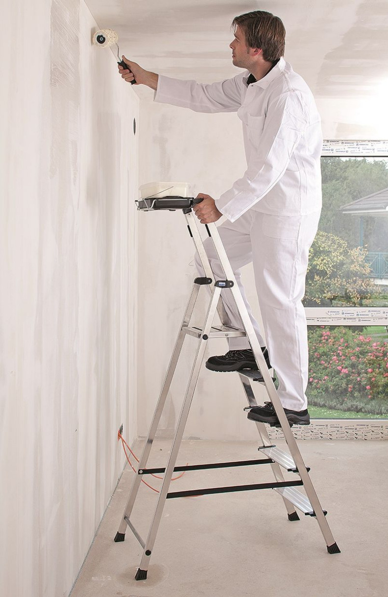

Zaczynamy malowanie wnętrz
Malowanie dobrze jest zacząć od przygotowania niezbędnych narzędzi - pędzli, wałków, korytek na farbę, taśmy malarskiej oraz folii. Idealnie jeśli temperatura powietrza oscyluje wokół 15-20°C, bo wówczas farba nie schnie zbyt szybko i można dokonać ewentualnych poprawek.
Po zabezpieczeniu podłogi, okien i mebli folią można przystąpić do malowania sufitu. Pierwsza warstwa farby powinna zostać położona równolegle do ściany z oknem, od którego zwykle się zaczyna, a druga prostopadle. Malowanie ścian dobrze jest zacząć od narożników, warto też pomalować wcześniej pędzlem miejsca wokół gniazd, kratek wentylacyjnych oraz trudno dostępne zakamarki. Sufit od ścian dobrze jest odciąć taśmą.
Ściany na ogół maluje się dwa razy. Farbę nakładamy ruchem krzyżowym od góry do dołu, a potem, gdy pierwsza warstwa wyschnie, malujemy raz jeszcze ścianę od góry, wykonując prostopadłe pasy do podłogi. Ostatnią czynnością, którą należy wykonać, jest usunięcie taśmy malarskiej, co powinniśmy zrobić zaraz po zakończeniu malowania.
Optymalna temperatura do malowania wnętrz to 15-20°C, zaś wilgotność powietrza ok. 80%
Optymalna temperatura do malowania wnętrz to 15-20°C, zaś wilgotność powietrza ok. 80%. W takich warunkach farba nie schnie zbyt szybko, co pozwala na równomierne jej nakładanie i ewentualne poprawki. (fot. Krause)
