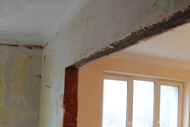

Jeśli ściany były wielokrotnie malowane, z reguły trzeba usunąć wszystkie warstwy powłok malarskich (aż do surowego podłoża) - zwłaszcza jeśli zamierzamy zastosować gładź. Kłopotliwe jest też przeprowadzanie prac renowacyjnych w przypadku ścian pokrytych farbą olejną - nie wolno na nią bezpośrednio nakładać innych farb czy mas wyrównujących. Jeżeli stara glazura mocno trzyma się ściany, można przykleić do niej nowe płytki.
W przypadku wielokrotnie malowanych i tapetowanych przegród, wszystkie stare powłoki najlepiej usunąć. (fot. z lewej: Fotolia, fot. z prawej: J. Werner)

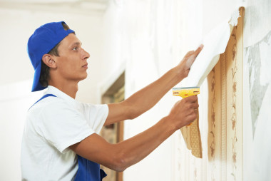

  • Oderwanie tapety
Wyroby przytwierdzone na wodorozcieńczalny klej dość łatwo zerwać po uprzednim nawilżeniu za pomocą pędzla, gąbki bądź spryskiwacza. Niektóre umożliwiają też rozdzielenie warstwy wierzchniej od mocującej - przy wymianie wystarczy usunąć tę pierwszą.
Tapety papierowe dobrze przepuszczają wodę, więc namoczone bez problemu odchodzą od ściany. Winylowe (z wodoszczelną powłoką) przed nawilżeniem trzeba ponacinać, aby ciecz mogła przeniknąć do kleju. W tym celu w różnych kierunkach przeciągamy wałek kolczasty.

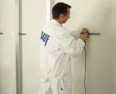

Instalacja płyt g-k z wykorzystaniem stelaża:
Montaż profili
Montaż profili (fot. Knauf)

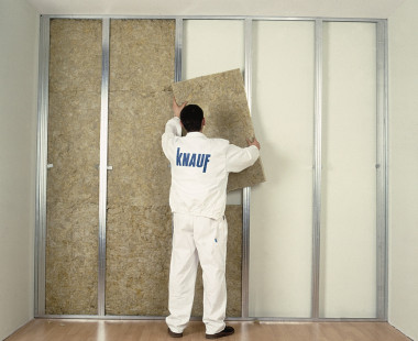

Układanie termoizolacji z wełny mineralnej
Układanie termoizolacji z wełny mineralnej (fot. Knauf)

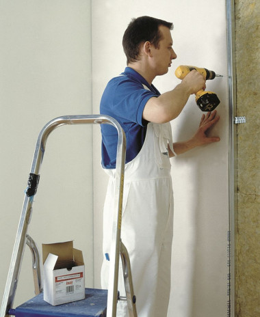

Przytwierdzanie płyt do stelaża
Przytwierdzanie płyt do stelaża (fot. Knauf)

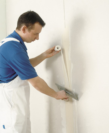

Wykańczanie spoin poprzez wtopienie taśmy zbrojącej w masę szpachlową
Wykańczanie spoin poprzez wtopienie taśmy zbrojącej w masę szpachlową (fot. Knauf)

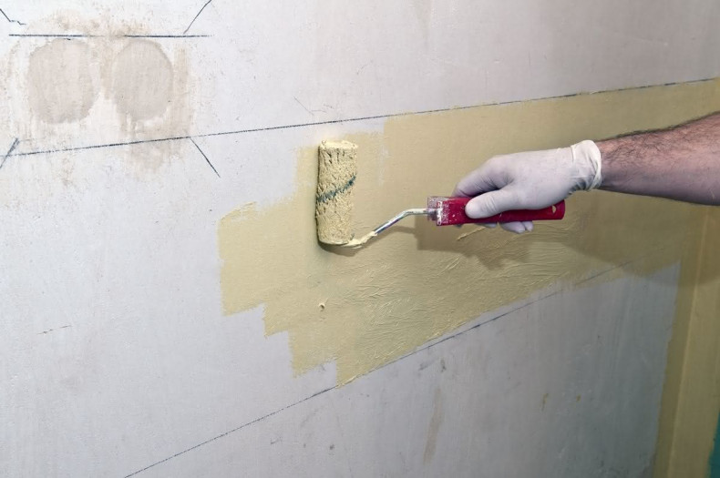

  • Usunięcie zacieków i plam
Trudne do usunięcia rdzawe zacieki czy plamy po sadzy lub nikotynie maskuje się farbami izolującymi (zwykłe, nawet po wielokrotnym malowaniu, nie zakryją przebarwień). Dają one matową powłokę, którą po wyschnięciu maluje się dowolną farbą ścienną, uzyskując jednolitą powierzchnię. Produkt taki można również wykorzystać jako ostateczną warstwę w miejscach narażonych na zabrudzenie i wilgoć.

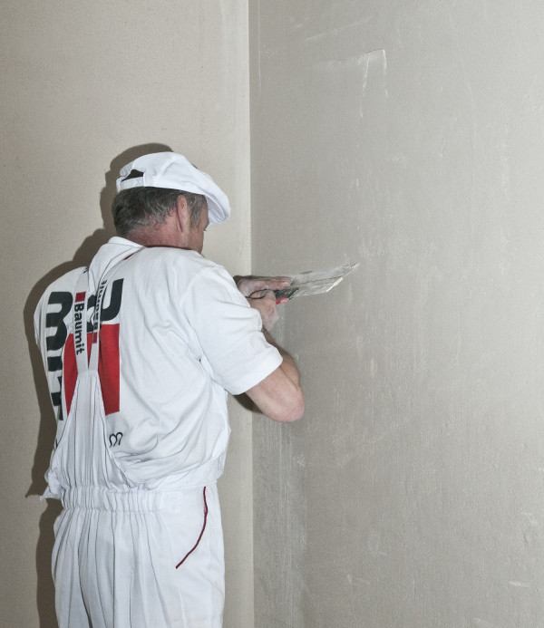

Wyrównywanie tynku
Nowe pokrycie tynkarskie należy dokładnie wyrównać. (fot. Baumit)

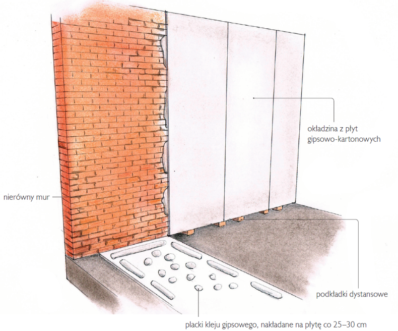

Schemat: Suchy tynk w postaci płyt g-k mocowanych na klej
Suchy tynk w postaci płyt g-k mocowanych na klej.
Na ścianach z których został skuty tynk, płyty g-k mocuje się na placki kleju gipsowego. Jeśli taka powierzchnia jest względnie równa, na spód płyt nakłada się po prostu placki zaprawy i dociska je do podłoża. Gdy przegrody wymagają dużej korekty pionu lub są bardzo nierówne, najpierw przykleja się do nich pasy płyty o szerokości ok. 8 cm w odstępach 60 cm. Następnie pacą zębatą nakłada się na nie zaprawę i dociska płyty. Spoiny płyt pokrywamy siatką zbrojącą i szpachlujemy, a po wyschnięciu szlifujemy.

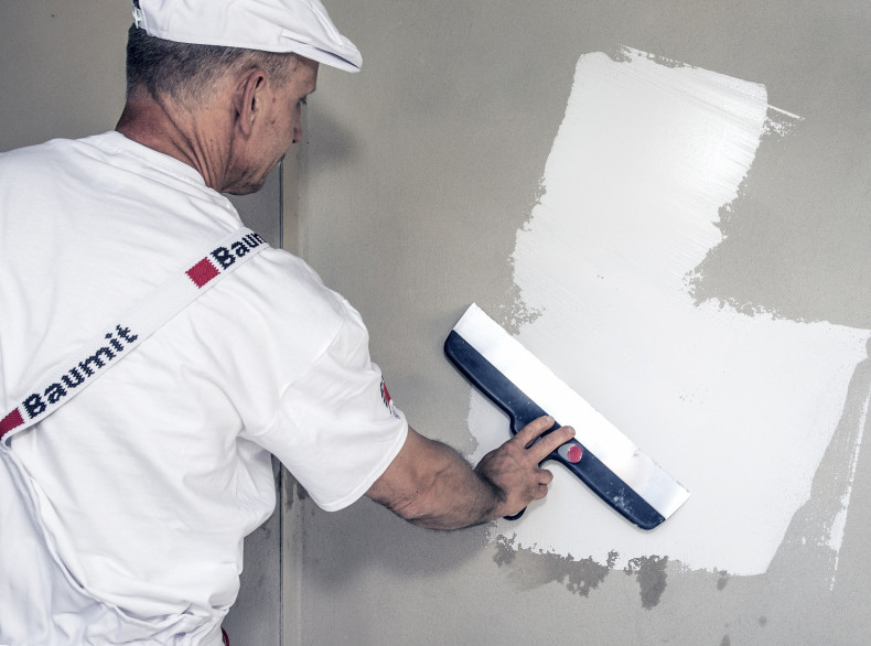

Przy nakładaniu gładzi, płaszczyzna powinna być oświetlona w taki sposób, jak podczas późniejszej eksploatacji pomieszczenia. Z reguły po wstępnym wygładzeniu powierzchni niezbędne jest jej przeszlifowanie i ponowne naciągnięcie warstewki wygładzającej. Dostępne są też wyroby do zacierania na mokro, ale ich aplikacja wymaga dużej wprawy.
Nakładanie gładzi szpachlowej
Nakładanie gładzi szpachlowej. (fot. Baumit)
