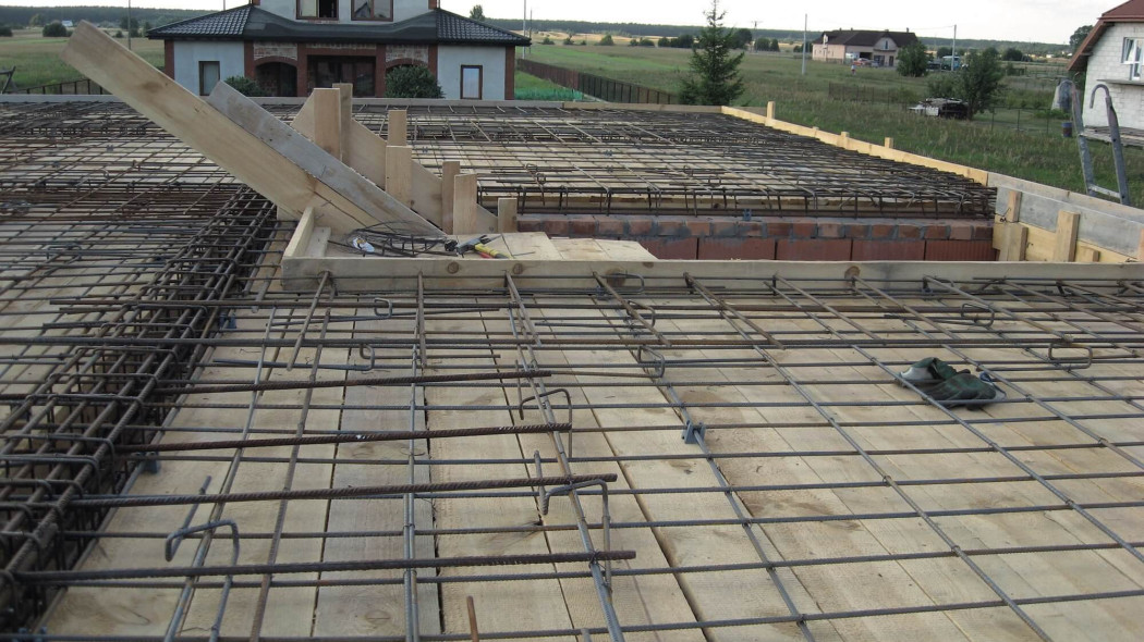

Stropy monolityczne tracą dziś na popularności, bo wykonanie szalunku i dość złożonego zbrojenia jest skomplikowane i pracochłonne, co odbija się na kosztach robocizny, fot. M. Szymanik

Strop monolityczny wymaga solidnie podpartego deskowania. Obecnie zamiast tradycyjnego deskowania drewnianego używa się zazwyczaj deskowań przeznaczonych do wielokrotnego użycia, wykonanych z płyt ze sklejki szalunkowej. Zbrojenie stropu to zadanie dla doświadczonego zbrojarza.

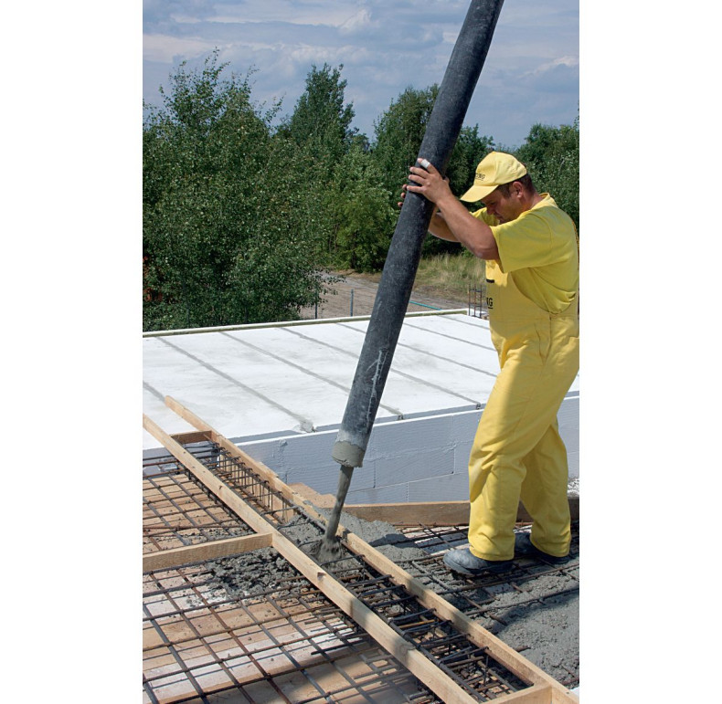

Do betonowania najlepiej używać gotowej mieszanki z betoniarni: zapewni to utrzymanie odpowiedniej klasy betonu, a dzięki pompowaniu mieszanki z betonowozu wprost na miejsce - ułatwi roboty betoniarskie.

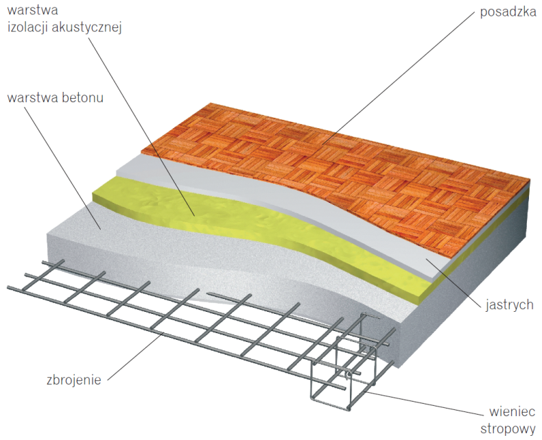

Schemat żelbetowego stropu monolitycznego
Betonowanie stropu mieszanką pompowaną wprost z betonowozu
Betonowanie stropu monolitycznego mieszanką pompowaną wprost z betonowozu (fot. Xella)
