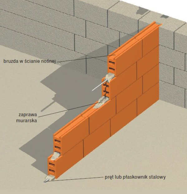

Jak łączyć murowane ściany działowe z konstrukcyjnymi?
Ściany działowe łączy się z konstrukcyjnymi, wykonując w tych ostatnich co najmniej 5-centymetrowe bruzdy. Popularne jest też łączenie "na dotyk" - bez bruzdy, wówczas jednak ściana działowa powinna być zakotwiona w ścianie nośnej za pomocą płaskowników lub prętów stalowych układanych w co trzeciej lub w co czwartej spoinie poziomej.
Takie pręty lub płaskowniki stalowe umieszczone w spoinach poziomych są także konieczne jako wzmocnienie, jeśli ściana jest cienka, murowana na grubość ¼ cegły, czyli 6,5 cm.

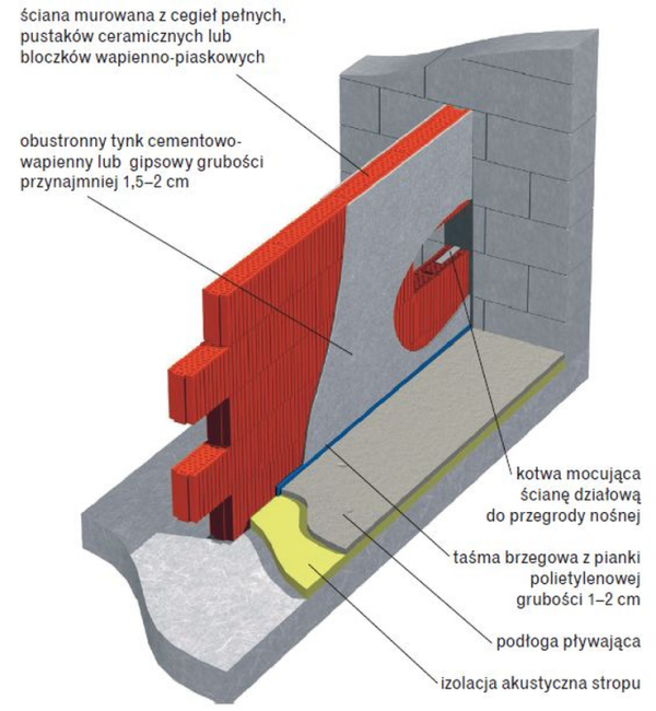

Ściana nie może dotykać sufitu, gdyż uginanie się stropu - nieuniknione w trakcie eksploatacji domu - powodowałoby znaczne obciążenia ściany działowej i jej pękanie. Dlatego na jej styku z sufitem pozostawia się szczelinę, którą następnie wypełnia się trwale elastyczną pianką poliuretanową.
Ponadto ściankę działową często stawia się nie bezpośrednio na stropie, lecz na warstwie papy podkładowej, by zapewnić możliwość swobodnego odkształcania się ściany i stropu.

Schemat: Połączenie ściany działowej ze ścianą nośną przez uformowanie w niej bruzdy pionowej

Duża masa ścian zapewnia dobrą izolacyjność dźwiękową, dlatego dobrze wypada pod tym względem np. cegła pełna, słabo natomiast beton komórkowy (szczególnie lekkiej odmiany 400). Tłumieniu dźwięków sprzyjają grube tradycyjne tynki, pogarszają je natomiast suche tynki z płyt gipsowo-kartonowych przyklejanych na "placki" z zaprawy klejowej.
Szczelina pomiędzy górną krawędzią ściany a stropem musi być starannie wypełniona, bo inaczej będzie mostkiem akustycznym, czyli miejscem przenikania hałasów. Izolacyjność dźwiękową psują także wszelkie szczeliny prostopadłe do powierzchni ściany. Dlatego spoiny muru powinny być starannie wypełnione.
