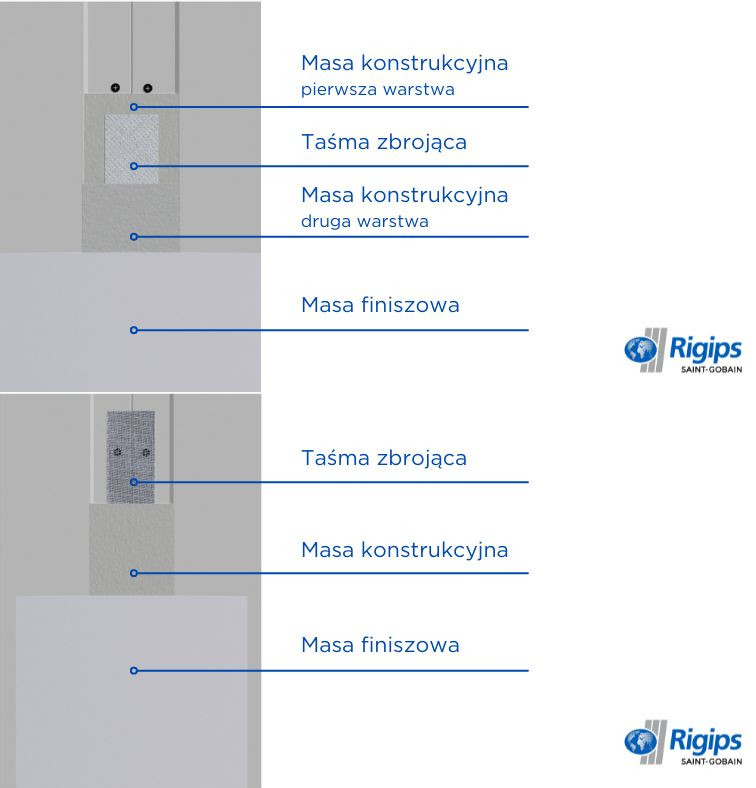

Szpachlowanie dłuższych krawędzi płyt (wzdłużnych) z użyciem siatki samoprzylepnej
Jeśli jako materiał zbrojący wybierzemy siatkę samoprzylepną, wystarczą dwa cykle robocze:
  1. naklejenie taśmy na krawędzie płyt i wypełnienie zagłębienia masą szpachlową,
  2. po wyschnięciu pierwszej warstwy, nałożenie szeroko cienkiej warstwy masy finiszowej, która po przeszlifowaniu stanowić będzie podkład pod farbę.

Szpachlowanie i zbrojenie z wykorzystaniem taśmy z włókna szklanego, wtapianej w masę
Stosując taśmę z włókniny szklanej potrzebujemy trzech cykli:
  1. wypełnienie spoiny warstwą masy szpachlowej i wciśnięcie w świeżą masę taśmy zbrojącej,
  2. po związaniu pierwszej warstwy nałożenie nieco szerzej drugiej warstwy tej samej masy szpachlowej,
  3. nałożenie na wyschniętą spoinę, warstwy masy finiszowej RIGIPS® Premium Light, zapewniającej łatwe szlifowanie i wysoką jakość powierzchni.

  1. Wyprofilowanie krawędzi
  2. Umycie i nawilżenie płyty
  3. Pierwsza warstwa masy szpachlowej (np. VARIO, SUPER, RIGIPS Q1 Zaczyna)
  4. Taśma zbrojąca (włóknina szklana tzw. flizelina) nałożona na świeżą masę szpachlową
  5. Taśma wciśnięta w warstwę masy szpachlowej
  6. Druga warstwa masy szpachlowej RIGIPS nałożona po związaniu poprzedniej warstwy
  7. Cienka warstwa masy szpachlowej RIGIPS Premium Light lub RIGIPS Gotowa Q2-Q3 Kończy, nałożona na szerokości min. 50 cm
