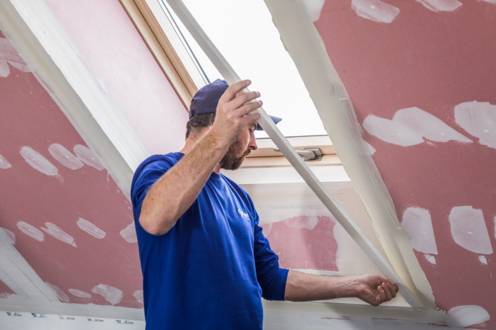

Montaż narożników przy zabudowie poddasza płytami gipsowo-kartonowymi. fot. Rigips
W tym celu na podłoże aplikujemy masę szpachlową metodą tzw. pełnego podparcia. Aplikacja punktowa masy, mimo że umożliwi montaż narożnika, znacząco osłabia jego wytrzymałość na uderzenia. Do świeżo zaaplikowanej masy dociska się narożnik aluminiowy i za pomocą lasera lub poziomnicy koryguje jego położenie.
Nadmiar masy wyciskany spod narożnika rozprowadza się po jego powierzchni. W przypadku chęci dodatkowego wzmocnienia narożnika można go uzbroić poprzez dwustronne pokrycie go taśmą z włókna szklanego. Pracę wykonuje się analogicznie jak w przypadku spoinowania połączeń płyt gipsowo-kartonowych.
Następnym krokiem jest szpachlowanie masą wykończeniową, aby wyrównać całą powierzchnię. Pas nakładanej zaprawy powinien mieć szerokość około 30-40 cm. Po zaschnięciu tej warstwy przechodzi się do ostatniego etapu, czyli szlifowania. Można użyć do tego celu zarówno papieru ściernego, jak i siatki.
