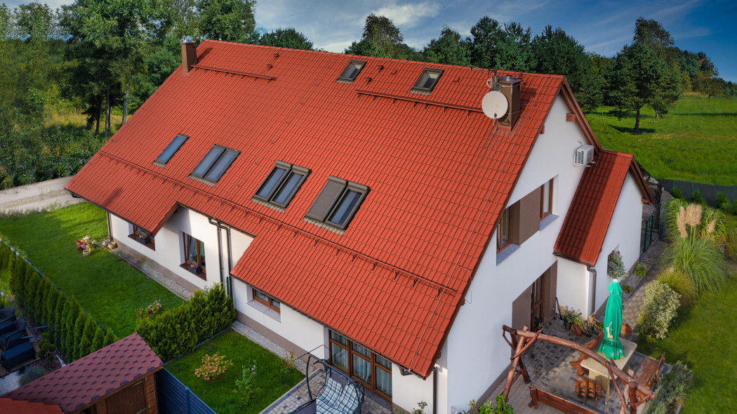

Dla większości inwestorów podstawowym kryterium wyboru pokrycia jest jego efektowny wygląd. Czerwona dachówka to klasyka, która nigdy nie wychodzi z mody, fot. swissporTON
Dla większości ludzi dwa zasadnicze kryteria wyboru pokrycia dachu to jego wygląd oraz cena. Nie ma się co temu dziwić, gdyż dla niefachowców są to przecież najbardziej zrozumiałe cechy. Niemniej jednak, nie tylko można, ale nawet trzeba uwzględniać jeszcze inne. Wyjaśniamy, jak dobrze dobrać pokrycie dachowe.

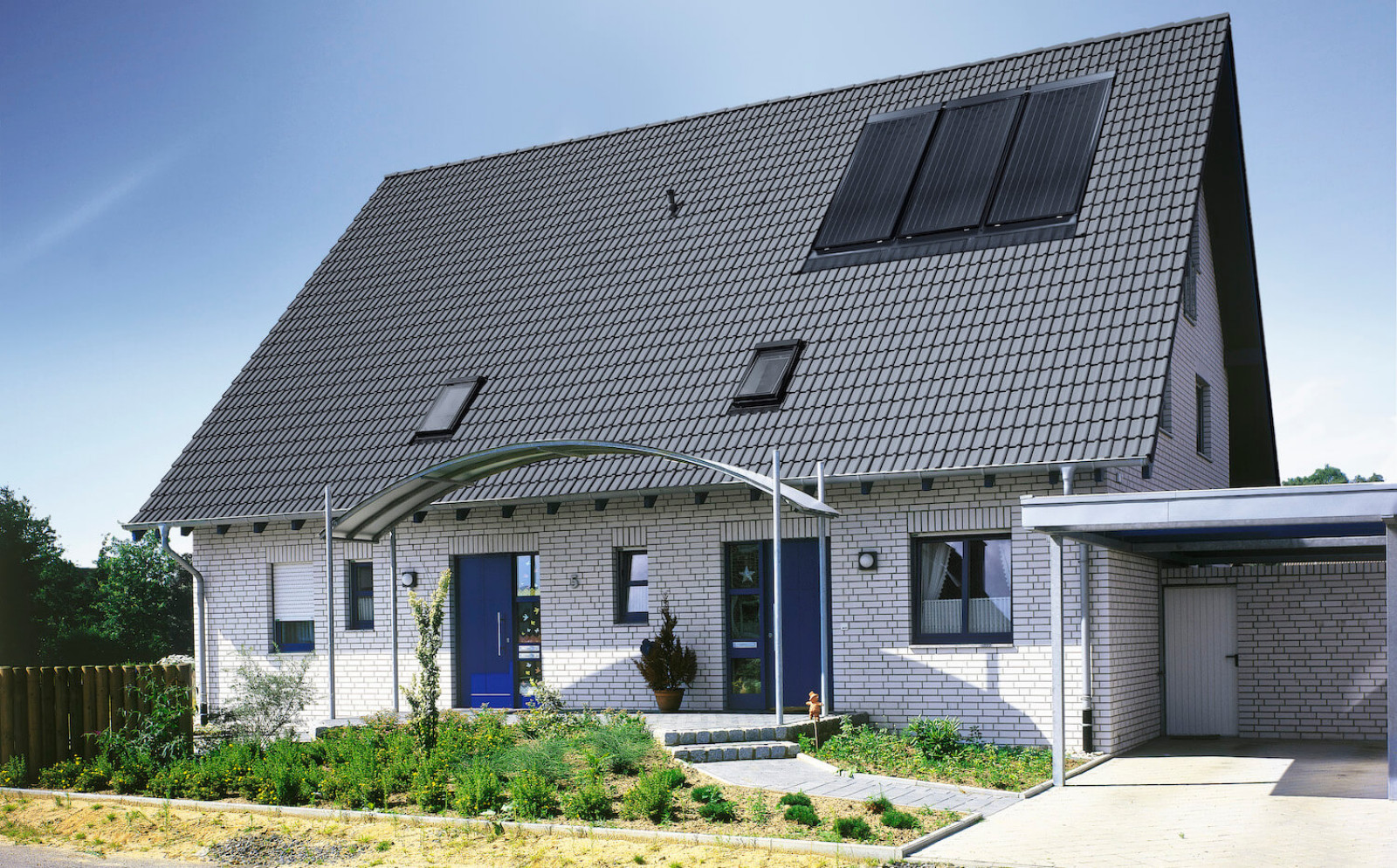

pokrycie dachu dwuspadowego
Nawet bardzo duże lecz proste połacie dachu bez dodatkowych elementów nie stanowią wyzwania dla dekarzy podczas układania pokrycia, fot. BMI BRAAS

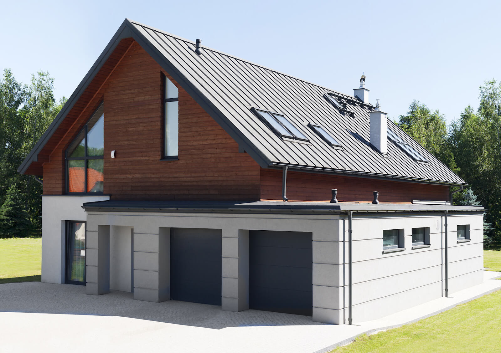

pokrycie dachowe na zamówienie
Przy wyborze materiału nie wolno zapominać o technicznych różnicach pomiędzy pokryciami dachowymi, fot. BLACHY PRUSZYŃSKI
Blachy i blachodachówki w dużych arkuszach świetnie sprawdzają się zaś na dużych prostych płaszczyznach, np. na dachach dwuspadowych. Nie wolno zapominać przy tym o podkładzie. Na skomplikowanych dachach szczególnie trudno jest zaś dobrze wykonać pełne deskowanie. Może to być trudniejsze, niż ułożenie samego pokrycia dachowego, co najlepiej chyba widać w przypadku gontów bitumicznych.

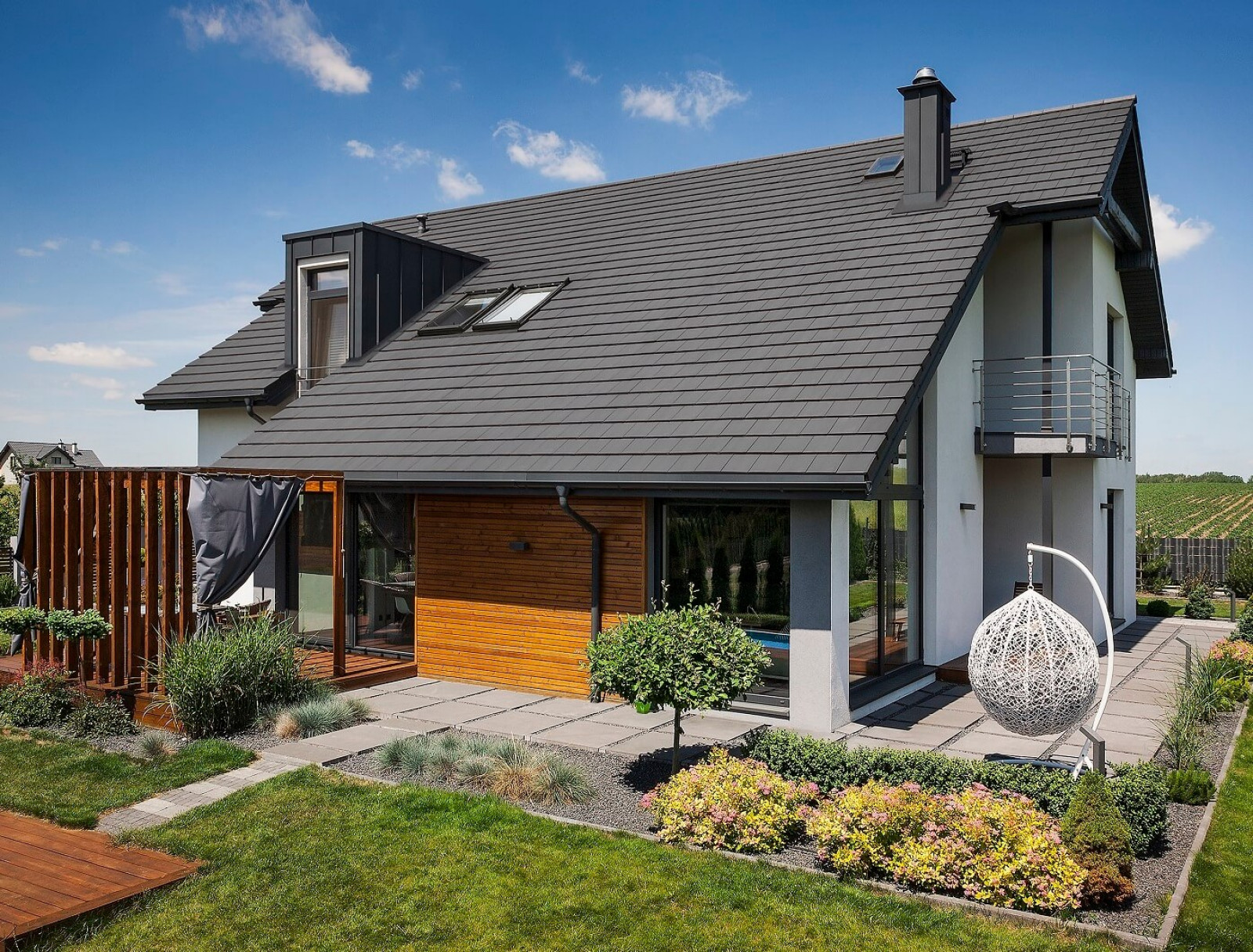

dachówka płaska grafitowa
W ostatnich latach wielką popularnością cieszą się dachówki płaskie w ciemnych kolorach, fot. BMI BRAAS
Pokrycie z dachówki jest bardzo ciężkie, waży od ok. 45 do nawet ponad 80 kg/m2. Z jednej strony to problem, gdyż potrzebna jest odpowiednio mocna więźba dachowa, z drugiej zaś strony duża masa stanowi zaletę, gdyż dachówki świetnie tłumią odgłosy deszczu oraz są dość odporne na poderwanie przez wiatr. Co do tej ostatniej cechy ważne jest również to, że nawet trąba powietrzna raczej zerwie poszczególne dachówki niż cały dach.

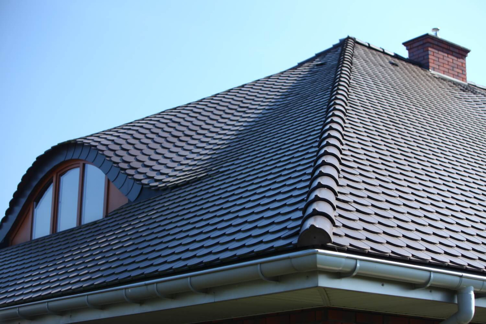

karpiówka szary kolor
Karpiówka to chyba najdłużej stosowany, klasyczny rodzaj dachówki. Jego zaletą jest możliwość dopasowania do bardzo nietypowych kształtów dachu, fot. wienerberger

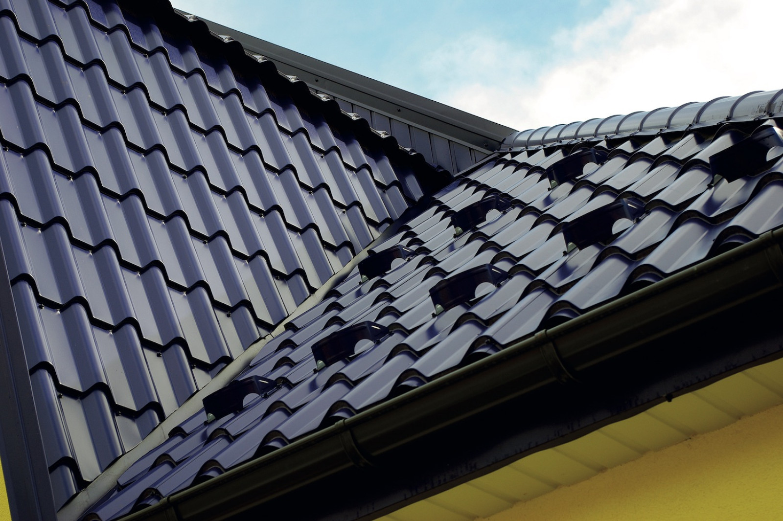

blachodachówka która wygląda jak dachówka
Blachodachówka jest przetłaczana tak, aby wyglądała podobnie do dachówki, fot. BP2
Blachodachówka jest dość sztywna dzięki przetłoczeniom, dlatego można ją układać na ruszcie z łat i kontłat. Blachy płaskie układa się zaś na pełnym deskowaniu lub na bardzo gęstym ołaceniu. Warto przy tym dodać, że nie wolno ich umieszczać bezpośrednio na warstwie papy, gdyż kontakt z bitumem prowadzi do przyspieszonej korozji. Do rodzaju podkładu trzeba zaś dostosować użyte do jego budowy materiały oraz sposób wentylacji połaci dachu.
Blachodachówka w tradycyjnym wariancie to duże arkusze - o szerokości ok. 1 m oraz długości nawet do ok. 7 m. Jednak taką blachę można zamówić już fabrycznie odpowiednio dociętą na długość, zależnie od potrzeb. Stosowanie dużych arkuszy ma sens, jeżeli dach jest prosty, nie ma na nim lukarn, kominów, okien dachowych. W trudniejszych sytuacjach zdecydowanie lepiej sprawdza się zaś tzw. blachodachówka modułowa, gdzie jeden panel ma mniej niż 1 m2 powierzchni.

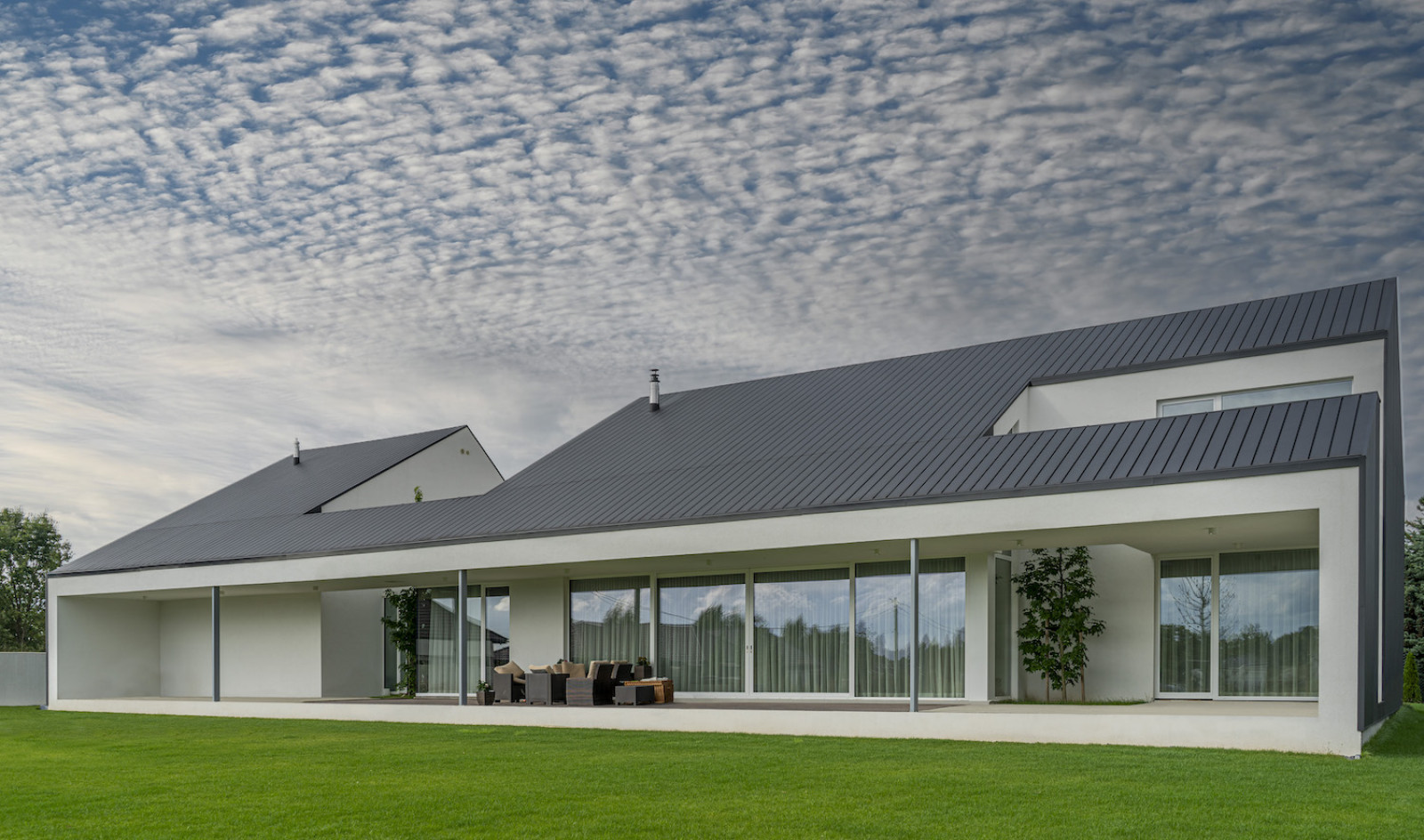

blacha płaska szary dach
Blachy płaskie to obecnie najczęściej fabrycznie przygotowane panele łączone na rąbek, fot. RUUKKI
Natomiast blachy płaskie to obecnie głównie tzw. blachy na rąbek, również o niewielkiej powierzchni, dzięki czemu łatwiej jest wykończyć skomplikowany dach. Blacha płaska ma przy tym tę zaletę, że łatwo jest ją docinać, zaś odcięte fragmenty można wykorzystać w innych miejscach.

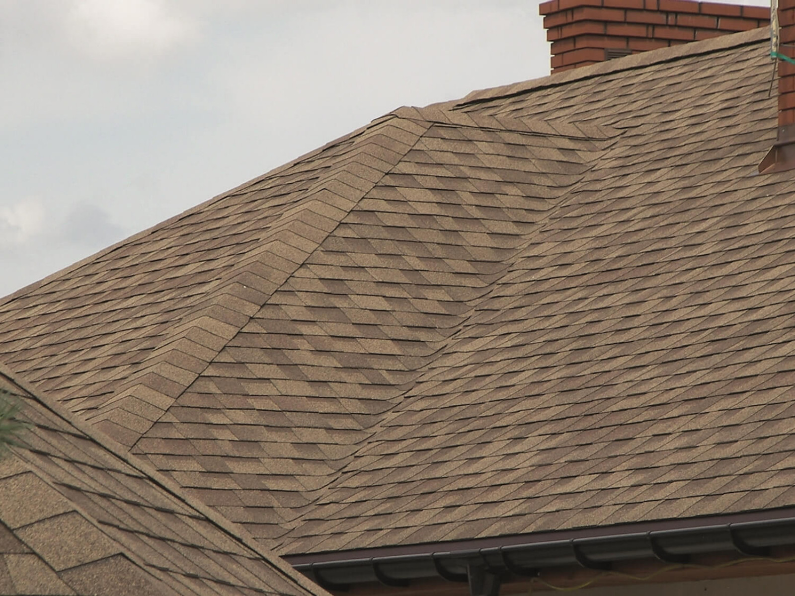

dachówka bitumiczna
Gonty bitumiczne łatwo jest docinać i kształtować. Jednak wymagają pełnego, sztywnego deskowania, fot. IKO
Jednym z ciekawszych materiałów są gonty bitumiczne. To w gruncie rzeczy pasy wysokiej jakości papy z kolorową posypką, nacięte tak aby wyglądały podobnie do tradycyjnych gontów. W naszym kraju wyraźnie ustępują popularnością blasze i dachówkom, choć są wręcz typowym pokryciem w domach w USA. Gonty bitumiczne łatwo się układa - zwykle są samoprzylepne, dodatkowo używa się gwoździ papowych. Ponadto niezwykle łatwo je docinać i kształtować, analogicznie jak w przypadku papy. Jeżeli coś jest w tym przypadku trudne, to zrobienie pełnego deskowania na skomplikowanym dachu. Takie deskowanie jest zaś niezbędne i musi być przy tym bardzo równe, najlepiej wykonane z płyt drewnopochodnych. Wszelkie nierówności będzie bowiem widać na powierzchni pokrycia.
