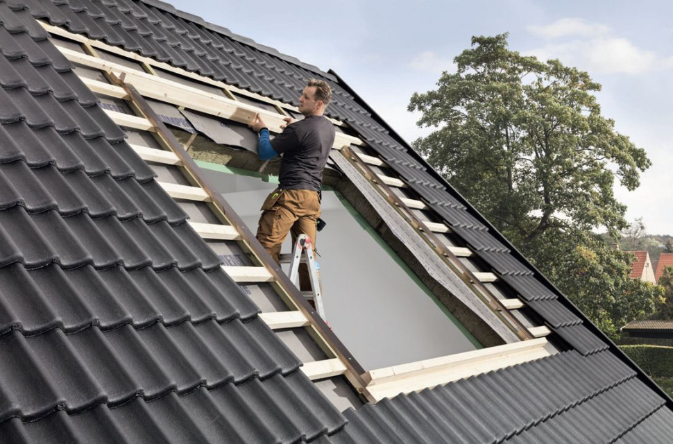

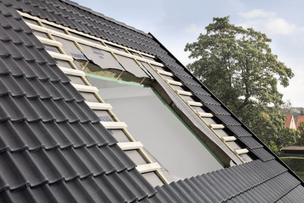

Montaż lukarny - krok 1. Przed rozpoczęciem montażu należy przygotować otwór w konstrukcji dachu, zgodnie z projektem, zależnie od ilości okien w zestawie
Montaż lukarny - krok 1. Przed rozpoczęciem montażu należy przygotować otwór w konstrukcji dachu, zgodnie z projektem, zależnie od ilości okien w zestawie. Minimalna szerokość otworu to 1,68 m, zaś maksymalna możliwa do uzyskania to 2,48 m.

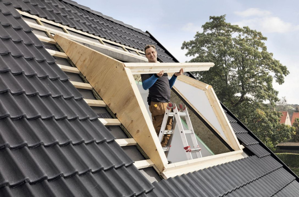

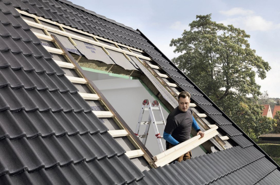

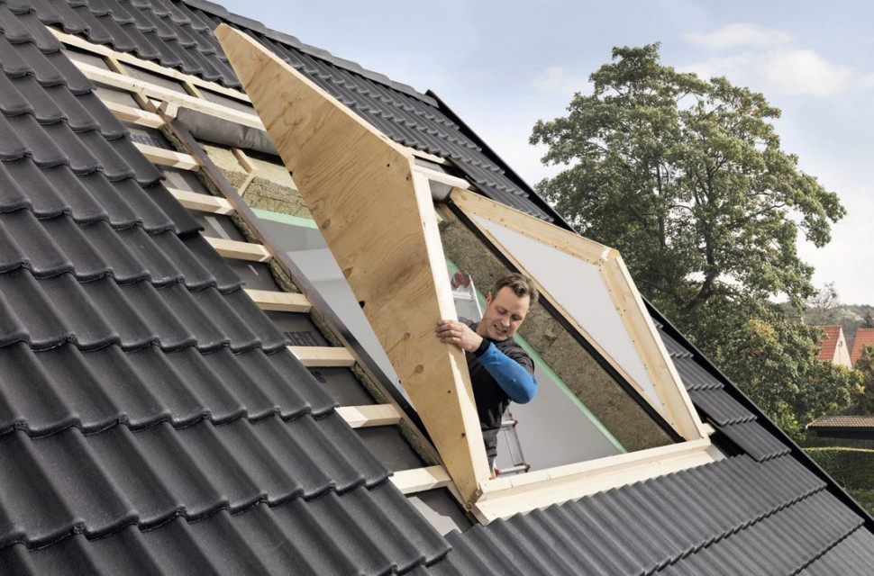

Montaż lukarny - krok 2. W zestawie znajdują się belki wykonane z sosny laminowanej. Przygotowane są pod wymiar, dzięki czemu idealnie pasują do konstrukcji. Należy je zamontować w górnej i dolnej części przygotowanego wcześniej otworu - zgodnie z instrukcją producenta.

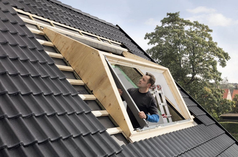

Montaż lukarny - krok 3. Kolejnym krokiem jest montaż prefabrykowanych bocznych elementów konstrukcji.
Montaż lukarny - krok 3. Kolejnym krokiem jest montaż prefabrykowanych bocznych elementów konstrukcji. Wykonane są z płyty OSB z warstwą izolacji termicznej.
Montaż lukarny - krok 4. W wyznaczonym miejscu należy zamontować drewnianą belkę środkową
Montaż lukarny - krok 4. W wyznaczonym miejscu należy zamontować drewnianą belkę środkową.

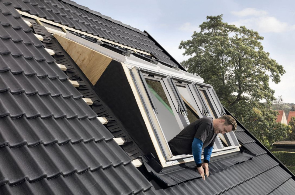

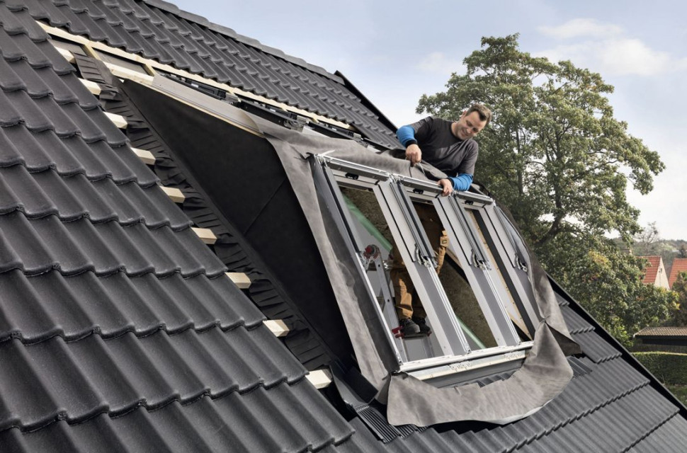

Montaż lukarny - krok 6. Po zamontowaniu ramy przystępujemy do wstawienia ościeżnic okien
Montaż lukarny - krok 6. Po zamontowaniu ramy przystępujemy do wstawienia ościeżnic okien. Na tym etapie trzeba sprawdzić ustawienie szczelin pomiędzy skrzydłem okna a ościeżnicą, zgodnie z instrukcją montażu.

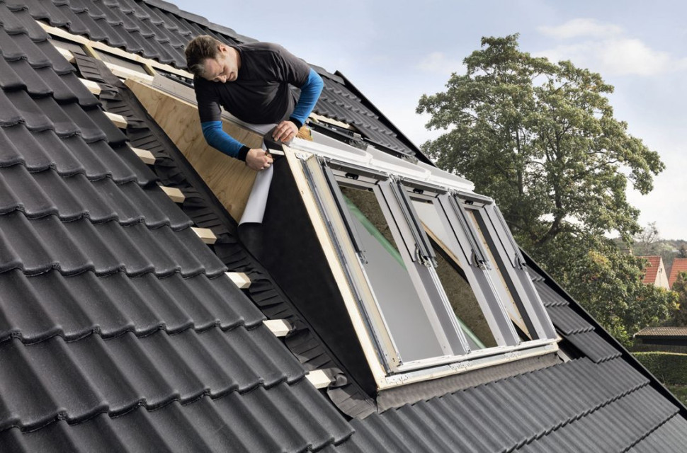

Montaż lukarny - krok 7. Następnie wokół okien przytwierdzamy izolację przeciwwilgociową, która zapewnia szczelne połączenie z izolacją przeciwwilgociową dachu
Montaż lukarny - krok 7. Następnie wokół okien przytwierdzamy izolację przeciwwilgociową, która zapewnia szczelne połączenie z izolacją przeciwwilgociową dachu. Dzięki harmonijkowej konstrukcji, montuje się ją na łatach w prosty i szybki sposób.
Montaż lukarny - krok 8. Łatwy i szczelny montaż zapewnia także butylowa warstwa klejąca, która umożliwia przymocowanie izolacji do ościeżnicy okna
Montaż lukarny - krok 8. Łatwy i szczelny montaż zapewnia także butylowa warstwa klejąca, która umożliwia przymocowanie izolacji do ościeżnicy okna.

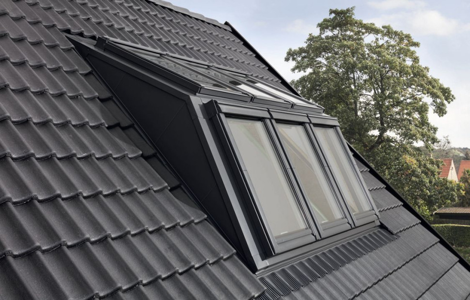

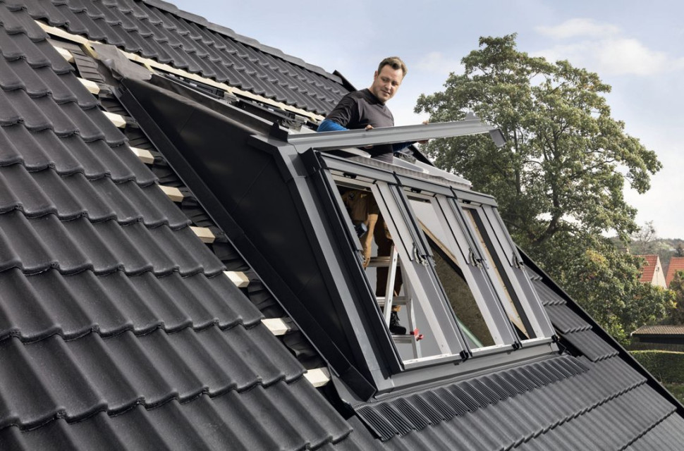

Montaż lukarny - krok 9. Kolejny krok to montaż systemu oblachowań i kołnierzy uszczelniających
Montaż lukarny - krok 9. Kolejny krok to montaż systemu oblachowań i kołnierzy uszczelniających. Kołnierz, wykonany z lakierowanego aluminium, zapewnia bezpieczne odprowadzenie wody lub śniegu poza obrys okna.
Montaż lukarny - krok 10. W kolejnym etapie należy zamontować środkową rynnę poprzeczną, która zapewni odprowadzenie wody spomiędzy górnej i dolnej linii okien
Montaż lukarny - krok 10. W kolejnym etapie należy zamontować środkową rynnę poprzeczną, która zapewni odprowadzenie wody spomiędzy górnej i dolnej linii okien. Po zamontowaniu całości trzeba uzupełnić materiał pokryciowy dachu wokół lukarny.

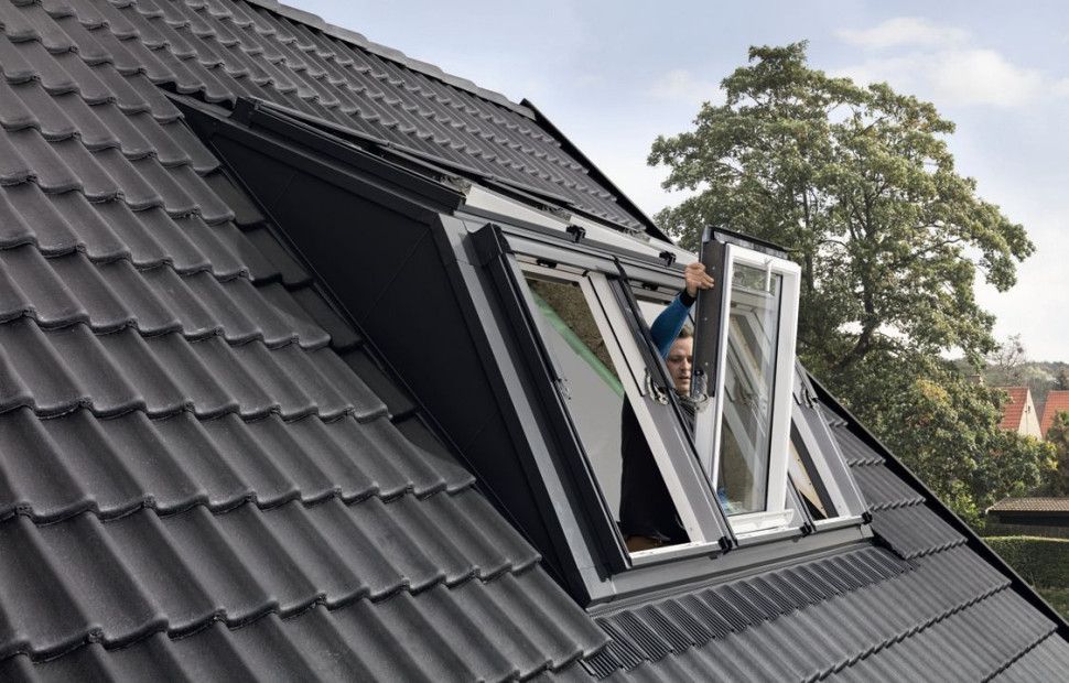

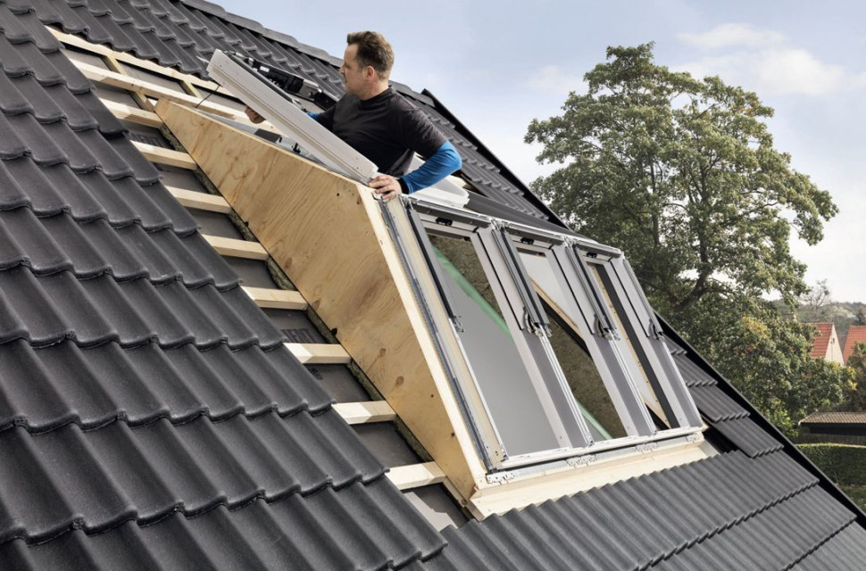

Montaż lukarny - krok 11. We wcześniej zamontowanych ościeżnicach umieszcza się skrzydła okien.
