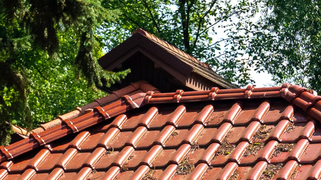

Dlaczego liście i mech to nie tylko problem estetyczny?
Jesienią dachówki znacznie częściej zatrzymują wilgoć, kurz i osady organiczne przynoszone z pobliskich drzew. Zmniejszona liczba godzin słonecznych oraz częste opady spowalniają wysychanie połaci – zwłaszcza na zacienionych i północnych fragmentach dachu. W takich warunkach mchy, glony i porosty zyskują idealne środowisko do intensywnego rozwoju.
Zielonkawe lub szare plamy nie są wyłącznie mankamentem wizualnym. Długo utrzymujący się na powierzchni dachu nalot stwarza realne zagrożenie dla trwałości pokrycia, utrudniając spływ deszczówki i zaburzając naturalne procesy osuszania materiału.
