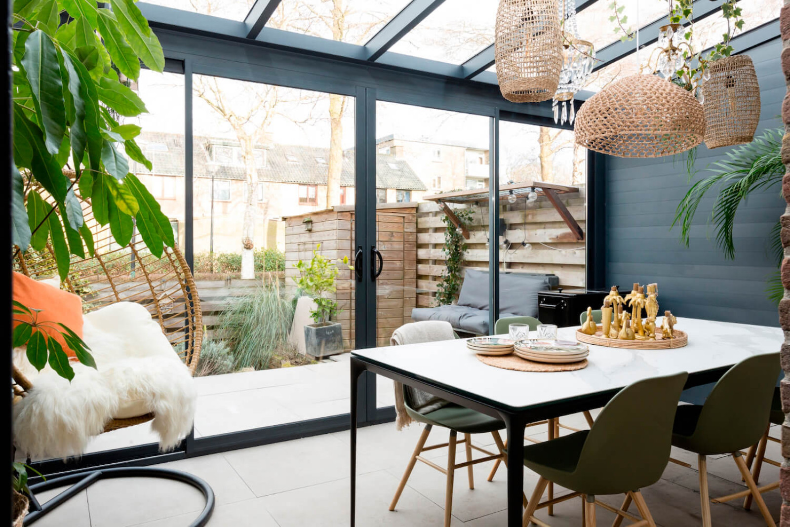

Komfort wypoczynku na tarasie w dużej mierze zależy od tego, czy ma on zadaszenie. Metalowe zadaszenie ze szklanym dachem i ściankami bocznymi jest nowoczesne i trwałe, fot. VERASOL
Zadaszenie nad tarasem z estetycznym, odpowiednio zaplanowanym dachem, umożliwia domownikom spędzanie czasu na świeżym powietrzu nawet przy niesprzyjającej aurze - podczas opadów oraz kiedy mocno praży słońce. Stałe zadaszenie tarasowe można zrobić ze stali lub aluminium oraz drewna.

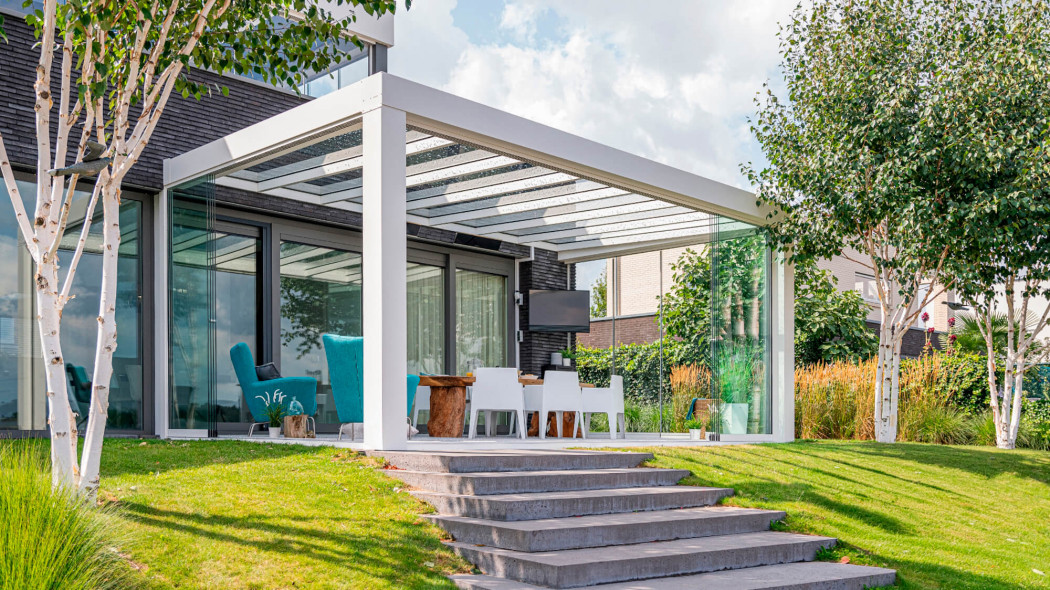

Stałe zadaszenie nad tarasem metalowe
Zadaszenia nad tarasem montowane na stałe są trwałe i solidne - ich szkielet może być metalowy bądź drewniany. Do nowoczesnych domów o prostej bryle najczęściej dobudowuje się konstrukcje ze szkieletem zadaszenia ze stali lub z aluminium. Podobnie, jak w przypadku zadaszenia nad drzwiami wejściowymi, konstrukcja jest zabezpieczana przed niekorzystnym wpływem warunków atmosferycznych poprzez malowanie proszkowe – na dowolny kolor. Ponadto zadaszenie nad tarasem może być płaskie (najlepiej współgra z nowoczesnymi budynkami) albo wygięte w łuk.
zadaszenie metalowe nad tarasem
Z tarasu wyposażonego w zadaszenie i zabudowanego szklaną ścianką z drzwiami, można w pełni korzystać od wczesnej wiosny do późnej jesieni, fot. VERASOL

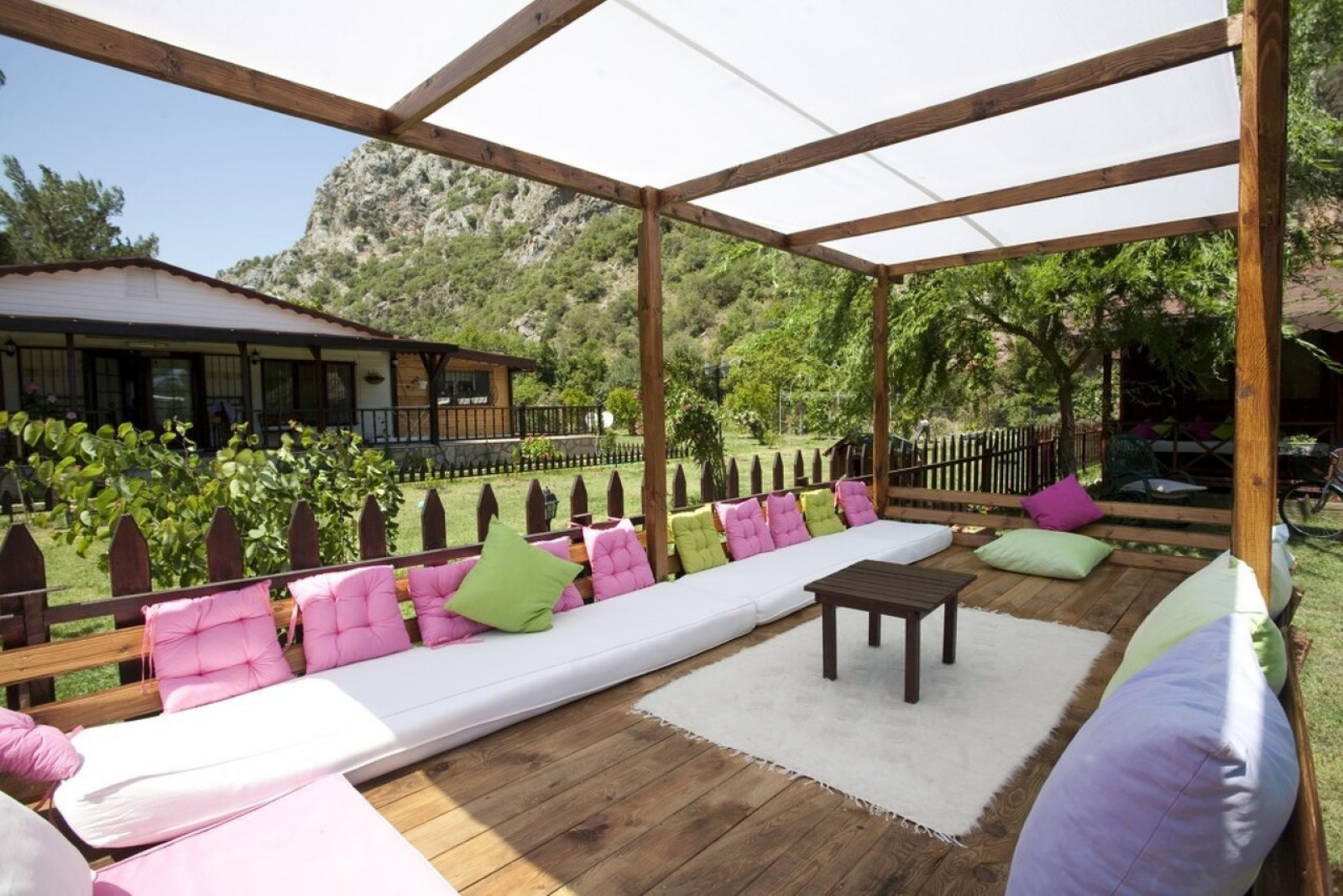

Stałe zadaszenia nad tarasem z drewna
Z drewna na ogół powstają konstrukcje zadaszenia tarasu przypominające pergolę tarasową lub altanę. Podtrzymujące je słupy muszą być mocne i dość masywne. Na górze układa się wybrane pokrycie - najczęściej lekkie, np. gonty bitumiczne czy blachę. Belki najlepiej przytwierdzać do tarasu przy użyciu nierdzewnych mocowań. Do łączenia elementów wykorzystuje się stalowe złącza ciesielskie oraz gwoździe lub wkręty. Do budowy zadaszenia nad tarasem stosować można drewno krajowe oraz egzotyczne - zarówno to lite, jak i klejoną kantówkę. Istotne, aby materiał był wytrzymały, zdrowy i zaimpregnowany, najlepiej fabrycznie. Do zadaszenia tarasu należy używać drewna zabezpieczonego już przed wpływem wilgoci, grzybów czy szkodników. Niemniej jednak w trakcie eksploatacji trzeba go co kilka lat konserwować - impregnować i malować lakierami, bejcami, emaliami. Warstwa takiego preparatu zapewnia dodatkową ochronę, sam impregnat mógłby zostać wypłukany przez deszcz.
drewniane zadaszenie nad tarasem
Konstrukcja drewniana zadaszenia tarasowego powinna być starannie zabezpieczona przed owadami, grzybami i wpływem czynników pogodowych, np. za pomocą impregnatu i lakieru ochronnego, fot. JAF POLSKA
