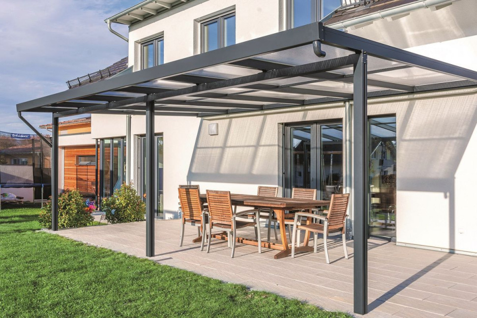

Zadaszenie tarasu z poliwęglanu - tani sposób na wygodny taras. Jak je zrobić? Fot. Robelit
Jednym z najczęściej stosowanych materiałów do wszelkiego rodzaju zadaszeń jest poliwęglan. Najbardziej popularny jest poliwęglan komorowy. Zadaszenie tarasu z poliwęglanu to skuteczna ochrona przed promieniowaniem UV i nadmiernym nasłonecznieniem. O czym pamiętać dobierając konstrukcję i pokrycie na zadaszenie tarasu? Jakie zalety i wady mają zadaszenia z poliwęglanu? Wyjaśniamy.
Poliwęglanu stosowany na zadaszenia tarasów, wiat, czy altan łączy w sobie lekkość, trwałość i estetykę, a przy tym jest stosunkowo tani w porównaniu do szkła czy dachówki. Wyjaśniamy, jak wykonać zadaszenie tarasu z poliwęglanu, aby było trwałe, funkcjonalne i wyglądało dość nowocześnie.

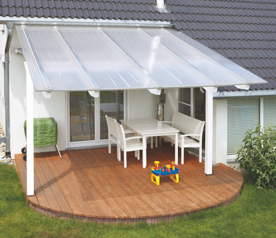

zadaszenie tarasów z poliwęglanu
Dla osób szukających budżetowego, ale trwałego rozwiązania na zadaszenie tarasu, poliwęglan komorowy stanowi dobry komrpomis między ceną, jakością i łatwością montażu, fot. Gutta

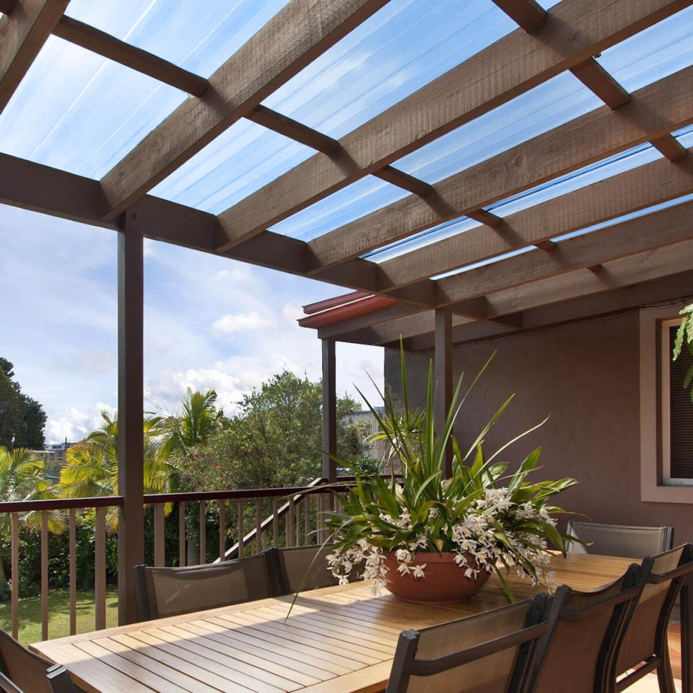

poliwęglan komorowy na zadaszenie nad tarasem
Płyty z poliwęglanu są przezroczyste, lekkie i kosztują znacznie mniej niż szkło. Można je montować zarówno w przypadku zadaszeń tarasów o metalowym, jak i drewnianym szkielecie. Można też z nich wykonywać zadaszenia łukowe, fot. Gutta

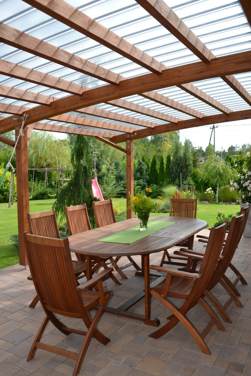

Jak konstrukcja nośna pod zadaszenie z poliwęglanu?
Konstrukcja zadaszenia musi być solidna, stabilna i odpowiednio dopasowana do lekkiego, ale elastycznego materiału, jakim jest poliwęglan.
Najczęstsze rozwiązania to drewno klejone warstwowo - estetyczne, łatwe w obróbce, dobrze komponuje się z ogrodem. Popularne są też konstrukcje aluminiowe. Wyglądają nowocześnie, są odporne na korozję, lekkie, ale droższe. W sprzedaży dostępne są już gotowe systemy tarasowe z profili aluminiowych i paneli z poliwęglanu przygotowane do samodzielnego montażu.

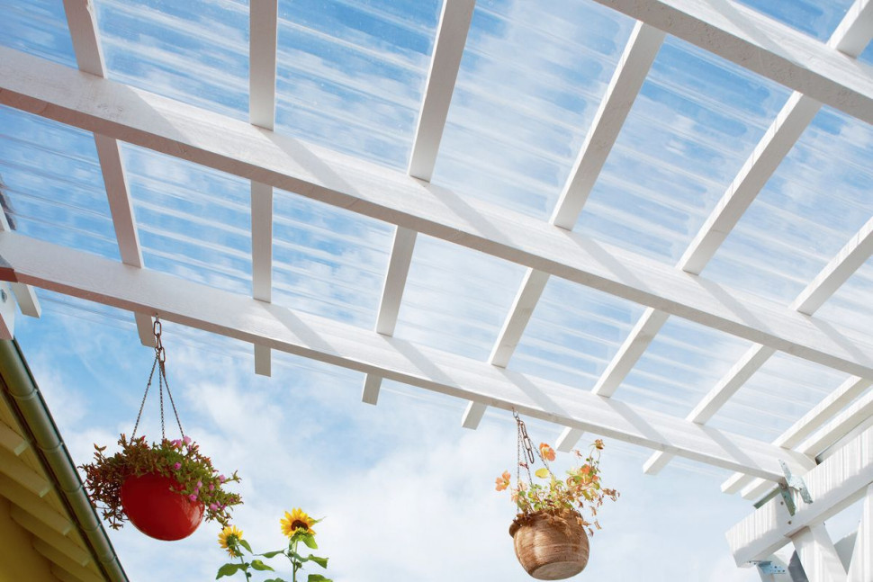

Co ile belki pod poliwęglan?
Rozstaw podpór:
  • Pod płyty płyt poliwęglanu 10 mm - maksymalny rozstaw łat co 70-90 cm, optymalny rozstaw łat to ok. 40-60 cm
  • Dla grubszych płyt (np. 16 mm) - rozstaw łat może być większy, ale warto skonsultować to z producentem.
Do montaż płyt z poliwęglanu używaj systemowych profili aluminiowych lub PCV. Nie wierć płyt bezpośrednio przy krawędzi - zostaw odstęp co najmniej 4 cm. Stosuj podkładki uszczelniające i śruby z EPDM, aby uniknąć przecieków.

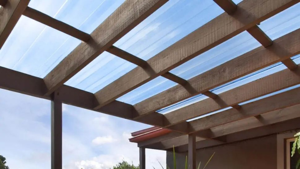

poliwęglan lity na zadaszenie tarasu
Łatwiejszy w montażu, ale równie odporny mechanicznie, z potwierdzoną gwarancją na gradobicie, jest poliwęglan lity (sinus i trapez). Występuje w różnych grubościach. Standardowe długości to 2; 2,5; 3 m x 0,9 m. Różne długości płyt umożliwiają optymalne dopasowanie do wielkości zadaszenia. Unikamy w ten sposób wielu cięć, co wiąże się z ograniczeniem odpadów, fot. Gutta
