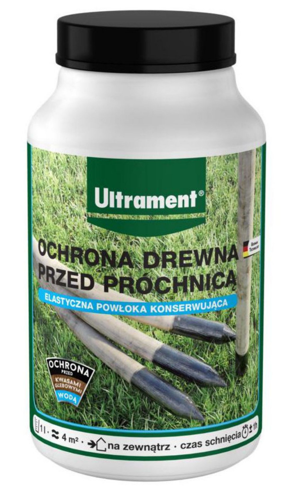

Masa bitumiczna do drewna, czyli profesjonalne zabezpieczeni drewna przed próchnicą
Profesjonalny środek do ochrony drewna przed próchnicą to produkt bitumiczny, który nałożony na część wkopywaną w ziemię tworzy szczelną powłokę konserwującą. Dzięki temu drewno staje się odporne na przenikanie wilgoci i agresywnych związków organicznych występujących w glebie, które odpowiadają za pojawianie się próchnicy i niszczenie tego materiału. Zwykle aplikuje się 2-3 warstwy produktu, a opakowanie 1-litrowe starcza na pokrycie 4 m2 drewna.
rofesjonalny środek do ochrony drewna przed próchnicą. fot. Ultrament
