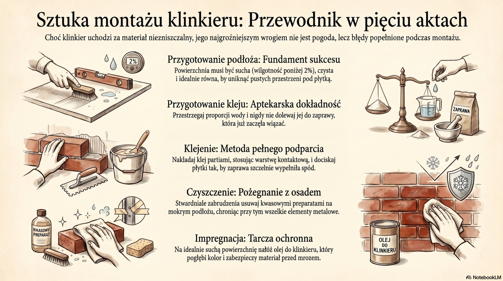

Przygotowanie i wyrównanie podłoża pod klinkier
Zanim sięgniesz po klej i pacę, musisz dokładnie zweryfikować stan podłoża. Powierzchnia przewidziana pod montaż płytek klinkierowych musi być sucha, nieprzemarznięta oraz wolna od kurzu, starych zapraw, powłok malarskich i tłuszczów, które drastycznie osłabiają przyczepność. Równie istotne jest idealne wyrównanie powierzchni. Ściany i podłogi nie mogą wykazywać wyraźnych nierówności, ponieważ zaprawa klejowa nie służy do niwelowania błędów konstrukcyjnych. Pofalowane lub usiane wypukłościami podłoże uniemożliwia równomierny docisk, co prowadzi do powstawania pustych przestrzeni pod okładziną i osłabienia wiązania.
Szczególną uwagę należy zwrócić na rodzaj i wiek podłoża. Beton musi sezonować co najmniej 6 miesięcy przed rozpoczęciem prac glazurniczych. Z kolei tynki powinny być wykonane jako jednowarstwowe, mieć szorstką fakturę oraz grubość minimum 10 mm. Nie wolno zacierać ich na gładko, ponieważ utrudnia to optymalne połączenie z zaprawą. To detale o kluczowym znaczeniu dla trwałości klinkieru, zwłaszcza na elewacjach, cokołach i innych miejscach narażonych na bezpośrednie działanie zmiennych czynników atmosferycznych.
Infografika: Montaż i konserwacja płytek klinkierowych - 5 etapów
Infografika: Montaż i konserwacja płytek klinkierowych - 5 etapów (rys. NotebookLM)
Dlaczego przed montażem płytek klinkierowych trzeba sprawdzić wilgotność i zagruntować podłoże?
Przy montażu płytek klinkierowych ocena wizualna to za mało - wilgotność podłoża należy zmierzyć, aby upewnić się, że spełnia rygorystyczne normy. Dla jastrychów cementowych maksymalna wartość wynosi 2% (przy ogrzewaniu podłogowym limit ten zaostrza się do 1,8%), natomiast dla podłoży gipsowych dopuszczalne jest maksymalnie 0,5%. Zamknięcie nadmiaru wilgoci pod szczelną okładziną zaburza proces wiązania kleju, prowadzi do odspajania się płytek oraz prowokuje powstawanie nieestetycznych wykwitów.
Po zweryfikowaniu i oczyszczeniu powierzchni należy przystąpić do gruntowania, które ogranicza chłonność podłoża i poprawia przyczepność zaprawy. Materiały wysoce chłonne, takie jak płyty gipsowo-kartonowe czy tynki gipsowe, wymagają dwukrotnego naniesienia gruntu akrylowego. Zabieg ten stabilizuje chłonność powierzchni i zapobiega zbyt gwałtownemu odciąganiu wody z zaprawy klejowej.
Prawidłowe przygotowanie kleju do płytek klinkierowych
Podczas przygotowywania zaprawy do klinkieru kluczowe jest rygorystyczne przestrzeganie proporcji zalecanych przez producenta. Zazwyczaj na 25 kg kleju należy przeznaczyć około 6,25-6,5 litra zimnej, czystej wody. Suchą Mieszankę miesza się do uzyskania jednorodnej masy, pozostawia na 5 minut w celu aktywacji składników chemicznych, po czym ponownie miesza. Tak przygotowana zaprawa zachowuje swoje właściwości przez około 3 godziny, dlatego nie należy rozrabiać zbyt dużych porcji materiału, jeśli tempo prac jest niewielkie.
Pod żadnym pozorem nie wolno dolewać wody do zaprawy, która już zaczęła wiązać. Taki klej bezpowrotnie traci swoje parametry techniczne, nawet jeśli po ponownym wymieszaniu sprawia wrażenie plastycznego. Rozcieńczanie wiążącej zaprawy osłabia jej strukturę i skutkuje odklejaniem się płytek. Choć na budowach często próbuje się w ten sposób „ratować” materiał, taka pozorna oszczędność generuje ryzyko kosztownych poprawek.

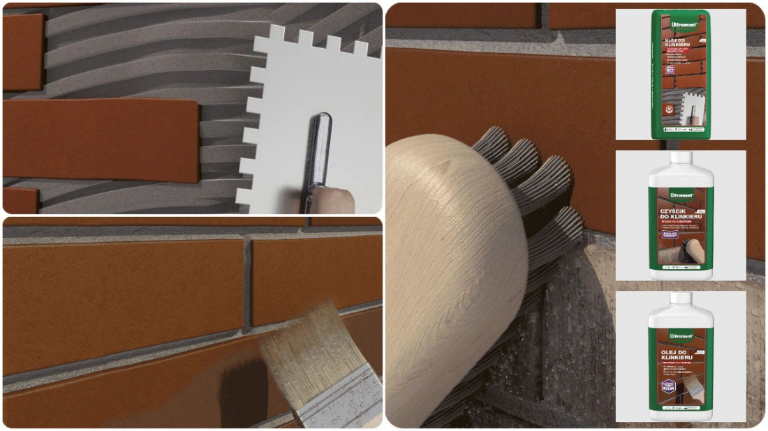

Klejenie klinkieru krok po kroku
Montaż rozpoczyna się od stworzenia cienkiej warstwy kontaktowej, którą nanosi się na podłoże gładką stroną pacy w celu zwiększenia przyczepności. Bezpośrednio na nią wprowadza się warstwę właściwą kleju i rozprowadza ją ząbkowaną stroną narzędzia, tworząc regularne bruzdy gwarantujące równomierne rozłożenie zaprawy. Płytki przykłada się do podłoża, dociskając je i wykonując delikatny ruch przesuwny, aby uzyskać pełne osadzenie elementu w świeżej zaprawie.
Od momentu rozprowadzenia kleju czas na ułożenie płytek wynosi maksymalnie 20 minut, zanim na powierzchni zaprawy utworzy się naskórek obniżający przyczepność. Z tego powodu klej należy nanosić partiami na mniejsze fragmenty. Należy bezwzględnie unikać sytuacji, w której płytka nie ma pełnego podparcia zaprawą, ponieważ puste przestrzenie generują naprężenia i podnoszą ryzyko uszkodzeń mechanicznych. Ruch pieszy na nowo ułożonej posadzce oraz fugowanie można rozpocząć po upływie 24 godzin.
W jakiej temperaturze można montować, czyścić i impregnować płytki klinkierowe?
Ponieważ klinkier jest materiałem powszechnie stosowanym na zewnątrz budynków, warunki atmosferyczne determinują sukces całego przedsięwzięcia. Procesy klejenia, czyszczenia oraz olejowania należy przeprowadzać w temperaturze powyżej +5°C. W niższej temperaturze wiązanie komponentów chemicznych zostaje zaburzone. Istotne są również górne granice: dla prac czyszczących limit wynosi +25°C, natomiast dla klejenia i impregnacji +30°C. Prowadzenie prac na podłożach wychłodzonych, silnie nagrzanych słońcem lub zawilgoconych po opadach deszczu jest niedopuszczalne.
Czyszczenie klinkieru po montażu
Po zakończeniu prac montażowych powierzchnia klinkieru wymaga gruntownego oczyszczenia ze stwardniałych osadów cementowych, wykwitów wapiennych, tłuszczu, rdzy czy mchów. Do usuwania tych zabrudzeń stosuje się specjalistyczne preparaty kwasowe, gdyż mycie samą wodą jest nieskuteczne. Przed aplikacją środka powierzchni chłonne należy obficie zwilżyć czystą wodą. Czyścik stosuje się w formie koncentratu lub po rozcieńczeniu z ciepłą wodą, która podnosi skuteczność chemii budowlanej. Proces polega na wyszorowaniu klinkieru twardą szczotką, odczekaniu 10-15 minut, ponownym przeszorowaniu i obfitym spłukaniu całości wodą.
Specjalistyczne czyściki bazują na agresywnych kwasach, dlatego wszelkie sąsiadujące elementy stalowe oraz chromowane należy bezwzględnie zdemontować lub dokładnie zabezpieczyć. Zaniedbanie tego kroku doprowadzi do natychmiastowej korozji metalowych detali, takich jak balustrady, okucia czy systemy odwodnieniowe, które standardowo znajdują się przy schodach i tarasach.
Impregnacja i pielęgnacja płytek klinkierowych
Samo oczyszczenie powierzchni nie kończy procesu pielęgnacji. Klinkier - w szczególności w wersji nieglazurowanej - wymaga zabezpieczenia specjalnym olejem do klinkieru. Impregnat ten drastycznie ogranicza absorpcję wody i brudu, podnosi mrozoodporność okładziny oraz pogłębia naturalną kolorystykę materiału. Olej można aplikować wyłącznie na podłoża perfekcyjnie czyste i całkowicie suche za pomocą lnianej szmatki, pędzla lub wałka z owczej wełny. W przypadku odmian o niskiej chłonności, ewentualny nadmiar oleju należy niezwłocznie usunąć, aby zapobiec powstawaniu lepkich plam.
Użytkowanie piesze zaimpregnowanej powierzchni można rozpocząć po upływie 6-12 godzin. W przypadku okładzin zewnętrznych stan powłoki ochronnej należy kontrolować raz w roku. Taka okresowa weryfikacja pozwala szybko zidentyfikować strefy, w których ochrona osłabła, co umożliwia miejscowe odnowienie impregnacji, zanim dojdzie do trwałego zaplamienia struktury materiału.
