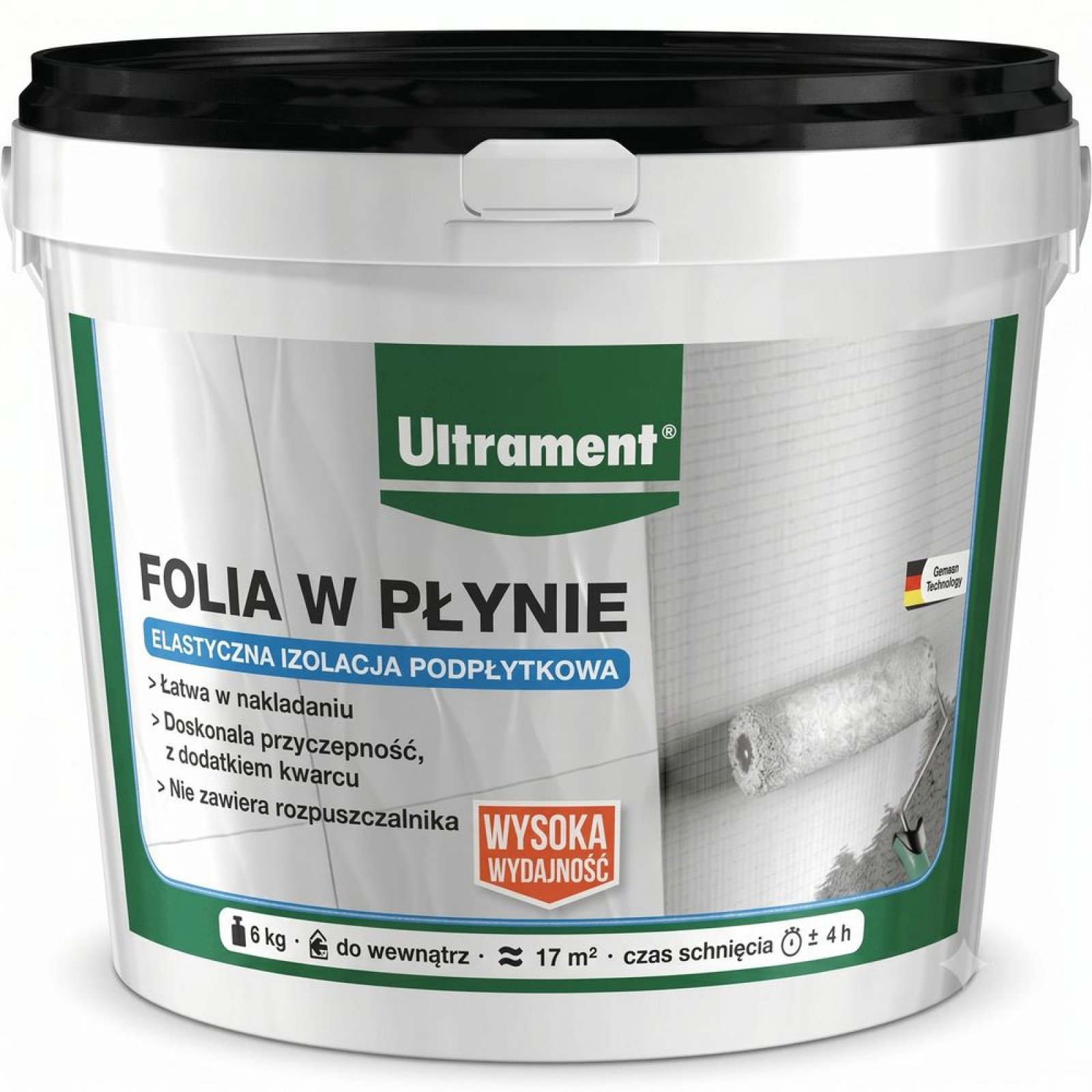

FOLIA W PŁYNIE - gotowa do użycia, elastyczna masa uszczelniająca z dodatkiem kwarcu - wiaderko (opakowanie)
FOLIA W PŁYNIE - gotowa do użycia, elastyczna masa uszczelniająca z dodatkiem kwarcu, przeznaczona do wykonywania hydroizolacji powierzchniowej w pomieszczeniach wilgotnych i mokrych (łazienki, kuchnie, pralnie, kabiny natryskowe) wyklejanych płytkami ceramicznymi

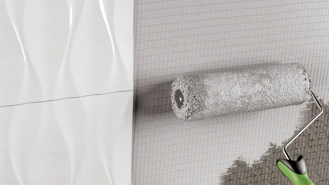

Jak prawidłowo nakładać folię w płynie?
Masa w wiaderku jest gotowa do użycia i bezpośrednio przed aplikacją należy ją dokładnie wymieszać, pamiętając, że pod żadnym pozorem nie wolno jej rozcieńczać. Folię nakłada się bezpośrednio z opakowania za pomocą wałka (optymalnego do dużych powierzchni), pędzla lub ławicy (idealnych do detali i narożników) bądź stalowej pacy, która pozwala na najlepszą kontrolę grubości. Hydroizolację nanosi się w minimum dwóch warstwach metodą krzyżową, aplikując drugą powłokę po wyschnięciu pierwszej, czyli po około 1-2 godzinach. Łączna grubość świeżej powłoki powinna wynosić około 1,0 mm, co po wyschnięciu daje skuteczną warstwę ochronną o grubości około 0,5 mm. Orientacyjne zużycie produktu wynosi około 1 kg na 2,83 m², a zbyt cienka aplikacja grozi odspajaniem się płytek w przyszłości.
