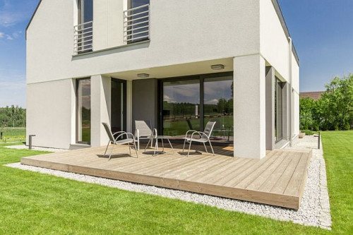

Izolacja pod deski tarasowe - nie tylko pod płytki
Wielu inwestorów decyduje się dziś na tarasy z desek kompozytowych lub drewnianych. To jednak nie zwalnia z konieczności wykonania hydroizolacji. Woda przedostająca się przez szczeliny może doprowadzić do korozji mocowań, pękania posadzki, a nawet zawilgocenia elewacji.
W takim przypadku warto wybrać elastyczną powłokę zawierającą polimery, która:
  • chroni przed UV, mrozem i starzeniem materiału,
  • jest paroprzepuszczalna, ale skutecznie uszczelnia,
  • pozwala na naturalne odkształcenia podłoża, mostkując rysy.
Dobrze wykonana hydroizolacja to podstawa długowieczności tarasu - niezależnie od jego wykończenia.
Również taras wykonany z desek, drewnianych czy kompozytowych, wymaga odpowiedniego zabezpieczenia przed wodą
