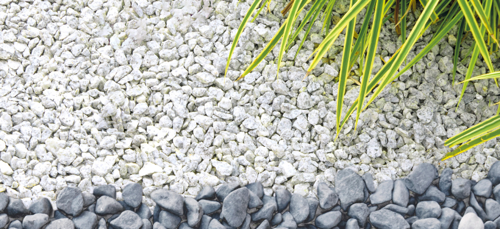

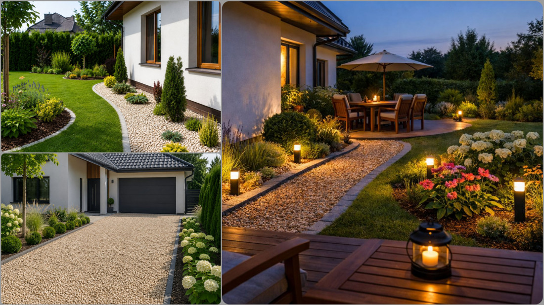

Dlaczego nawierzchnie z kamieni ozdobnych są od lat chętnie wybierane do przydomowych ogrodów?
Grys i żwir pasują zarówno do nowoczesnych aranżacji, jak i bardziej naturalnych kompozycji, a przy tym pozwalają ograniczyć powstawanie kałuż, ponieważ przepuszczają wodę do gruntu.
Ich praktyczna zaleta bywa jednak jednocześnie źródłem problemów. Luźne kruszywo z czasem zaczyna się przemieszczać. Kamienie trafiają na trawnik, taras lub podjazd, mieszają się z podłożem, a cała nawierzchnia wymaga coraz częstszego porządkowania.
Kamienie ozdobne doskonale sprawdzają się w przydomowych przestrzeniach. fot. Ultrament
W przypadku jasnych kamieni dodatkowym problemem jest osadzanie się zabrudzeń, przez które kruszywo traci świeży kolor. Dobrze przygotowane podłoże, obrzeża, geowłóknina i odpowiednia stabilizacja kruszywa pozwalają znacząco ograniczyć te problemy, bez rezygnowania z naturalnego wyglądu kamieni.

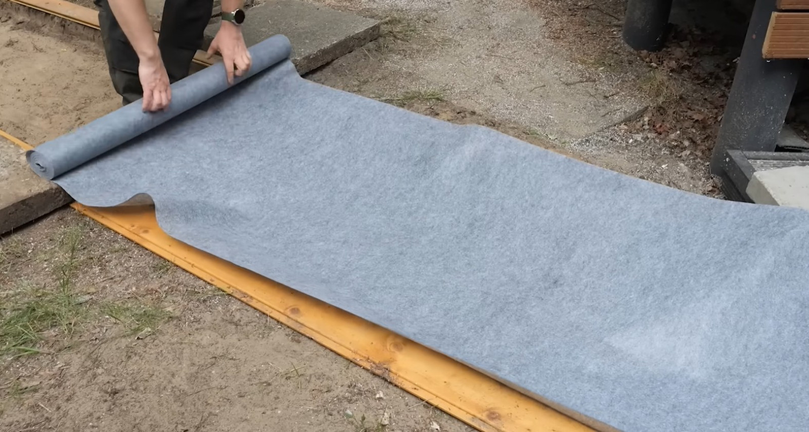

Krok 4: Rozłóż geowłókninę
Na przygotowanym podłożu należy ułożyć geowłókninę. Poszczególne pasy powinny zachodzić na siebie na szerokość co najmniej 10–15 cm.
Układanie geowłókniny na odpowiednio przygotowanym podłożu. fot. Ultrament
Taka warstwa oddziela kruszywo od gruntu, ogranicza jego zapadanie się i utrudnia rozwój chwastów.
