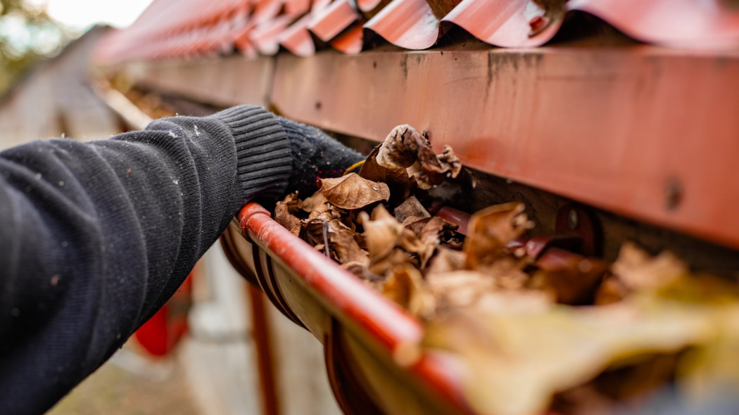

Kiedy czyścić rynny?
Podstawowy harmonogram to dwa terminy: późna jesień (listopad lub początek grudnia, po opadnięciu wszystkich liści i przed pierwszymi mrozami) oraz wczesna wiosna (marzec-kwiecień, po roztopach śniegu). Wiosną z rynien usuwa się piasek, igliwie i gałęzie naniesione przez zimowe wiatry, a przy okazji sprawdza, czy mróz nie uszkodził rynien ani haków mocujących.
Domy otoczone wysokimi drzewami (sosnami, modrzewiami, brzozami) wymagają częstszej uwagi. W takich lokalizacjach warto czyścić rynny 3-4 razy w roku, bo igliwie i drobne listki zapychają je szybciej niż przy posesjach bez wysokich drzew. Dodatkową kontrolę warto zrobić zawsze po silnej wichurze czy nawałnicy - po takich zdarzeniach w rynnach potrafią zalegać połamane gałęzie i liście naniesione z sąsiednich działek.

Konserwacja rynien - zalegające liście

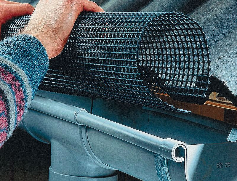

Na dachach domów otoczonych drzewami liściastymi warto zamontować na rynnach siatki ochronne, a w leju spustowym sitko. Zapobiega to zatykaniu rynny, przelewaniu się wody opadowej i zagnieżdżaniu się w niej ptaków. Alternatywą dla siatek są koszyczki montowane bezpośrednio w lejach spustowych (sztucerach).
Siatka z tworzywa sztucznego: uniemożliwia gromadzenie się liści czy szyszek w rynnach (fot. Marley)
Siatki nie zatrzymują jednak drobnych listków ani igliwia, dlatego nie ma sensu ich instalować tam, gdzie wiatr nie nanosi większych zanieczyszczeń.
Do samodzielnego czyszczenia przydają się konkretne narzędzia: plastikowa szufelka lub łopatka do rynien (metalowe narzędzia rysują powłokę ochronną blachy lub PVC), wiadro z hakiem w kształcie litery S do zawieszenia na drabinie oraz szczotka na długim, teleskopowym trzonku, która przy niższych dachach pozwala czyścić rynnę bez wchodzenia na drabinę. Do spłukiwania osadu sprawdza się wąż ogrodowy z regulowaną dyszą lub myjka ciśnieniowa z zakrzywioną lancą przeznaczoną do rynien. Jeśli rura spustowa jest już zapchana, pomaga sprężyna kanalizacyjna (tzw. żmijka).
Czyszczenie rynien z liści oraz innych zanieczyszczeń przy pomocy specjalnej szczotki na długim ramieniu
Do czyszczenia rynien z liści oraz innych zanieczyszczeń przyda się specjalna szczotka na długim ramieniu (fot. Fiskars)

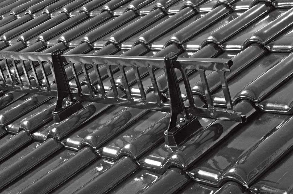

Zimą rynny są szczególnie narażone na uszkodzenia wskutek obfitych opadów śniegu i zamarzającej w nich wody. Żeby je chronić, na dachu montuje się płotki lub belki przeciwśnieżne, które zatrzymują zsuwający się śnieg. Bez nich gwałtownie osuwająca się z połaci masa śniegu potrafi wygiąć rynnę, a nawet ją zerwać.
Prawidłowo zamontowane płotki sprawiają, że do rynien trafia woda z roztopów, a nie zwały śniegu.
Płotki przeciwśnieżne zabezpieczają rynny i stojących pod domem ludzi (fot. swissporTON)

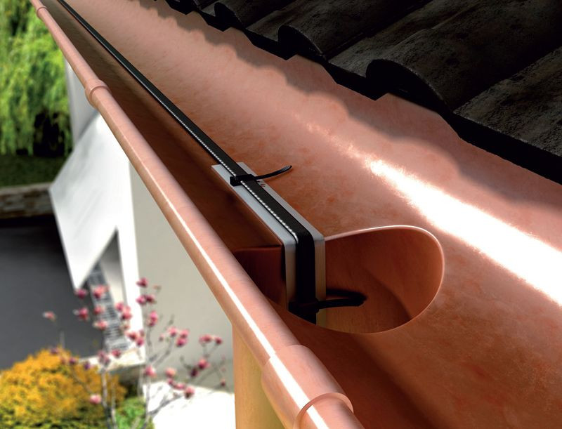

Przed zamarzaniem wody w rynnach i rurach spustowych chronią systemy antyoblodzeniowe - elektryczne kable grzejne o mocy 20-30 W na metr długości rynny.
Do wyboru są dwa rodzaje takich przewodów: oporowe, o stałej mocy cieplnej, załączane przez termostat, gdy temperatura otoczenia spadnie poniżej 0°C, oraz samoregulujące, bardziej ekonomiczne w eksploatacji, bo ich moc dostosowuje się samoczynnie do temperatury otoczenia: im chłodniej, tym więcej ciepła oddają.
Kable grzejne we wpustach rynnowych - najskuteczniejszy sposób zapobiegania oblodzeniom (fot. Tyco Thermal)
