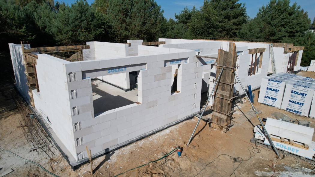

Masa materiału ma duże znaczenie przy wyborze technologii ściennej, fot. SOLBET
Dobry wybór rodzaju ścian zewnętrznych i użytych do ich wzniesienia materiałów to wybór przede wszystkim świadomy. Dlatego trzeba wiedzieć czym różnią się ściany jedno-, dwu- i trójwarstwowe. Ponadto co różni same materiały. Co wynika np. z tego, że np. bloczek silikatowy jest ponad 3 razy cięższy od betonu komórkowego?

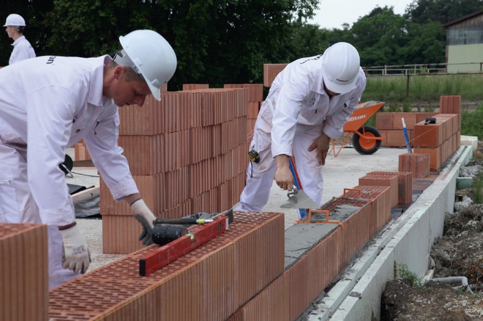

Pustaki ceramiczne łączone na zwykłą zaprawę są nawet dwukrotnie tańsze od tych przeznaczonych do murowania na zaprawę klejową lub piankę. W tych drugich górną i dolną powierzchnię trzeba przeszlifować po wypaleniu.
Pustaki ceramiczne łączone na zwykłą zaprawę są nawet dwukrotnie tańsze od tych przeznaczonych do murowania na zaprawę klejową lub piankę. W tych drugich górną i dolną powierzchnię trzeba przeszlifować po wypaleniu, fot. ZCB OWCZARY

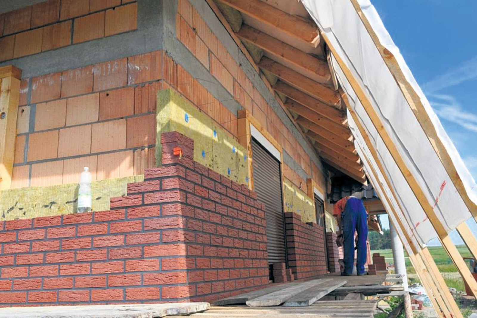

Ściany trójwarstwowe pod wieloma względami przypominają wariant dwuwarstwowy. Zasadnicza różnica polega jednak na tym, że od zewnątrz izolację cieplną zabezpiecza już nie tynk cienkowarstwowy, lecz bez porównania solidniejszy od niego mur z cegły klinkierowej, silikatowej, bloczków betonowych itd. Najczęściej warstwę elewacyjną wykonuje się z materiałów, które nie wymagają już tynkowania. O wiele rzadziej wybiera się np. cienkie pustaki pokryte tradycyjnym tynkiem. Warstwa elewacyjna jest solidna, trwała, ale również ciężka. Standardowo to przecież ceglany mur gruby na 12 cm, podczas gdy tynk cienkowarstwowy ma zaledwie kilka milimetrów. Taki mur wymaga więc oparcia na fundamencie oraz połączenia ze ścianą nośną kotwami z cienkich stalowych prętów.
Ściana trójwarstwowa ma solidną i trwałą warstwę elewacyjną w postaci muru grubego zwykle na 12 cm.
Ściana trójwarstwowa ma solidną i trwałą warstwę elewacyjną w postaci muru grubego zwykle na 12 cm, fot. Röben
Mury trójwarstwowe cechuje najwyższa trwałość, estetyczny wygląd przez wiele lat oraz zdecydowanie najlepsza zdolność do tłumienia hałasu. Niestety, ich wznoszenie jest nieco trudniejsze i bardziej pracochłonne niż wykonanie murów jednooraz dwuwarstwowych. Konsekwencją jest również wyższa cena. Jak duża będzie to różnica zależy przede wszystkim od tego jak kosztowna będzie warstwa elewacyjna. Cegła silikatowa jest generalnie tańsza niż klinkier, chociaż i ten udaje się czasem kupić w dość rozsądnej cenie (za sam materiał ok. 150 zł/m2 muru).
