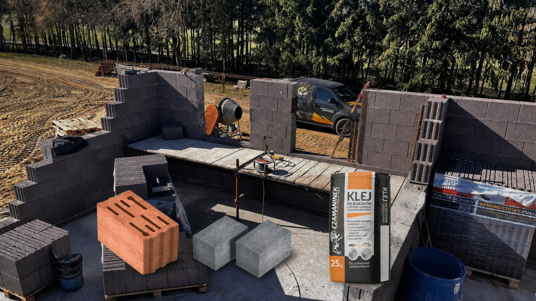

Jak murować pustaki i bloczki keramzytobetonowe krok po kroku?
Przed rozpoczęciem murowania powierzchnie bloczków należy oczyścić z pyłu i luźnych lub ukruszonych fragmentów. Jeżeli stosowany jest klej cienkowarstwowy, producent zaleca także przeszlifowanie i odpylenie powierzchni wcześniej ułożonych elementów, co pomaga uzyskać równą grubość spoiny.
Klej rozprowadza się równomiernie pacą zębatą na poziomej powierzchni elementów. Kolejny bloczek należy ustawić w odpowiednim miejscu, docisnąć i skorygować jego położenie gumowym młotkiem. Nie warto pokrywać klejem zbyt dużego fragmentu muru jednocześnie – według instrukcji producenta po rozprowadzeniu zachowuje on właściwości klejące przez około 7 minut, zależnie od warunków.
W przypadku elementów wyposażonych w system pióro-wpust sposób wykonywania spoin pionowych zależy od konkretnego systemu. Przykładowo Liatop Start przeznaczony jest do murowania na pióro-wpust przy zastosowaniu kleju lub zaprawy, a BF-38 P+W ma profilowane powierzchnie boczne usprawniające łączenie kolejnych elementów.
Jaka zaprawa lub klej do pustaków keramzytobetonowych?
Do precyzyjnie wykonanych pustaków i bloczków keramzytobetonowych można zastosować dedykowany klej do betonu lekkiego. Klej Czamaninek 5 MPa jest przeznaczony zarówno do murów konstrukcyjnych i niekonstrukcyjnych, jak i ścian fundamentowych.
Klej do pustaków i bloczków z keramzytobetonu. fot. Czamaninek
Producent zaleca wykonywanie spoin o grubości od 5 do maksymalnie 10 mm. Produkt może być stosowany wewnątrz i na zewnątrz budynku, jest wodoodporny i mrozoodporny.
Rodzaj spoiwa należy jednak zawsze dopasować do konkretnego elementu i systemu ściennego. Przykładowo Liatop Start może być murowany przy użyciu dedykowanego kleju lub zaprawy, natomiast precyzja wykonania elementów BF-38 pozwala zastąpić tradycyjną zaprawę klejem.
Czym ciąć pustaki keramzytowe?
Jedną z największych zalet pustaków keramzytowych jest ich łatwa i mało czasochłonna obróbka. Do przecięcia pojedynczego bloczka z keramzytu wystarczy zwykła piła.
Na rynku oferowane są także narzędzia dedykowane do cięcia wszelkiego rodzaju pustaków, w tym również bloczków keramzytowych. Może to być m.in. piła szablasta z ostrzami wykończonymi węglikiem wolframu. Takie narzędzie zapewnia płynne cięcie bez uszkadzania krawędzi bloczków.
