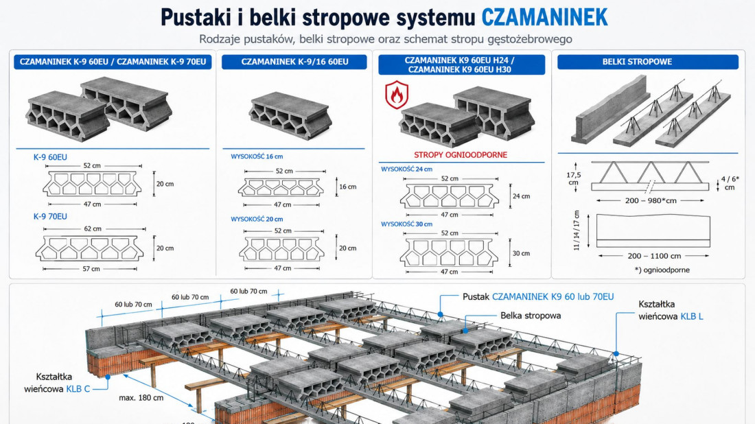

Najłatwiej zacząć od trzech podstawowych wariantów stropu. W szczegółowej tabeli technicznej systemu Czamaninek EU dla stropu 60EU/20 podano wysokość konstrukcyjną 200 mm, pustak o wysokości 160 mm, rozstaw belek 600 mm oraz maksymalną długość belki 6,2 m.
Dwa wyższe warianty, 60EU H24 i 70EU H24, mają 240 mm wysokości konstrukcyjnej, pustaki wysokości 200 mm oraz maksymalną długość belki 8 m.
Różnią się natomiast rozstawem żeber: odpowiednio 600 i 700 mm. We wszystkich trzech rozwiązaniach producent podaje 40 mm nadbetonu i beton co najmniej klasy C20/25.
Jeszcze większe możliwości daje wariant ognioodporny 60EU R60 H30. Na stronie produktu producent określa jego maksymalną długość belki jako 10 m i wskazuje, że strop ma 300 mm wysokości konstrukcyjnej, 260-milimetrowy pustak oraz rozstaw belek 600 mm.

Jedną z najważniejszych rzeczy przy czytaniu oznaczeń jest rozróżnienie wysokości pustaka od wysokości konstrukcyjnej gotowego stropu.
Wariant z pustakiem K9/16 ma element wypełniający wysokości 16 cm, ale w szczegółowych danych technicznych występuje jako strop K9 60EU/20, czyli konstrukcja o łącznej wysokości 20 cm. Brakujące 4 cm to warstwa nadbetonu.
Aktualna deklaracja właściwości użytkowych z lutego 2026 r. potwierdza oznaczenie pustaka K9/16 60EU, natomiast tabela systemowa podaje dla niego konstrukcyjną wysokość stropu 200 mm.
Podobnie wygląda sytuacja w stropach ognioodpornych H24. Pustak ma 20 cm wysokości, ale cały strop po wykonaniu wymaganej warstwy nadbetonu ma 24 cm. W H30 pustak ma 26 cm, a konstrukcja stropu osiąga 30 cm.

Rozstaw belek 60 czy 70 cm? To nie tylko kwestia liczby pustaków
Drugim oznaczeniem, które łatwo przeoczyć, jest liczba 60 lub 70 występująca w nazwie systemu. Odnosi się ona do modularnego rozstawu belek. Stropy 60EU mają belki rozmieszczone co 600 mm, natomiast 70EU – co 700 mm.
W obu przypadkach wariant H24 może według tabeli technicznej wykorzystywać belki o maksymalnej długości 8 m. Różnica nie sprowadza się więc do tego, że jeden strop „sięga dalej” od drugiego.
