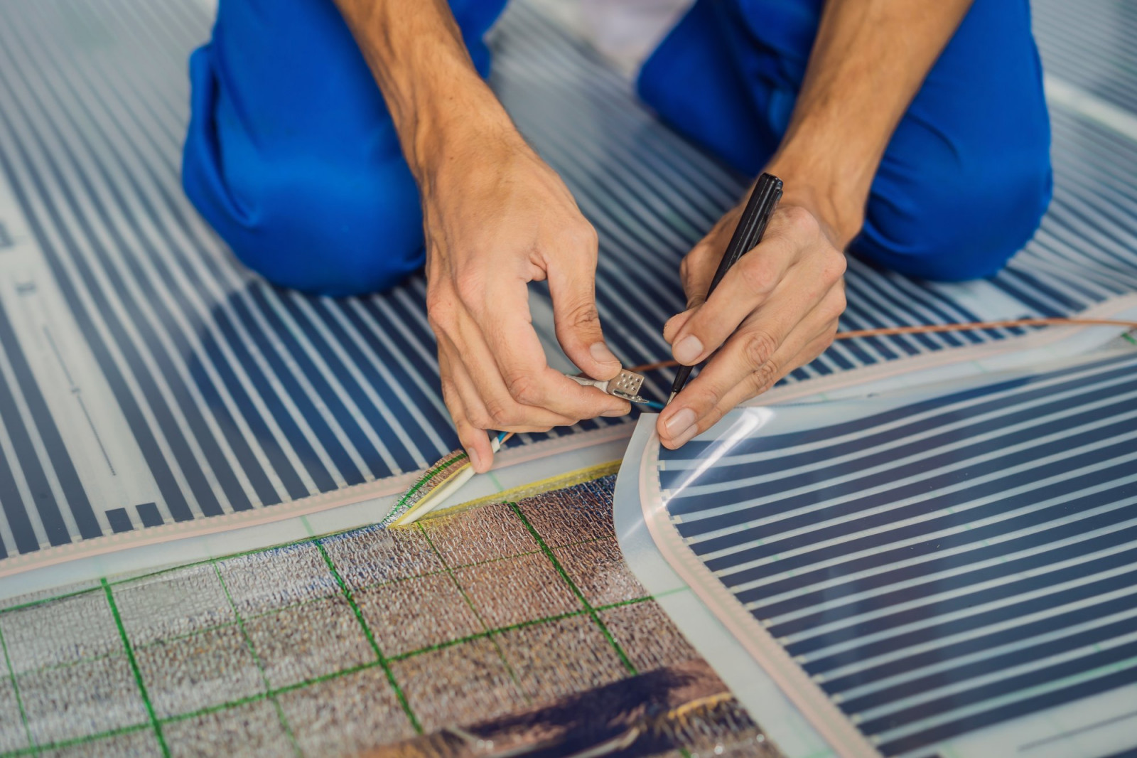

  • folie i maty grzewcze, ukryte pod podłogą, w suficie lub ścianie, czyli elektryczna odmiana ogrzewania płaszczyznowego;
Montaż mat elektrycznych
Montaż mat elektrycznych (fot. Adobe Stock)

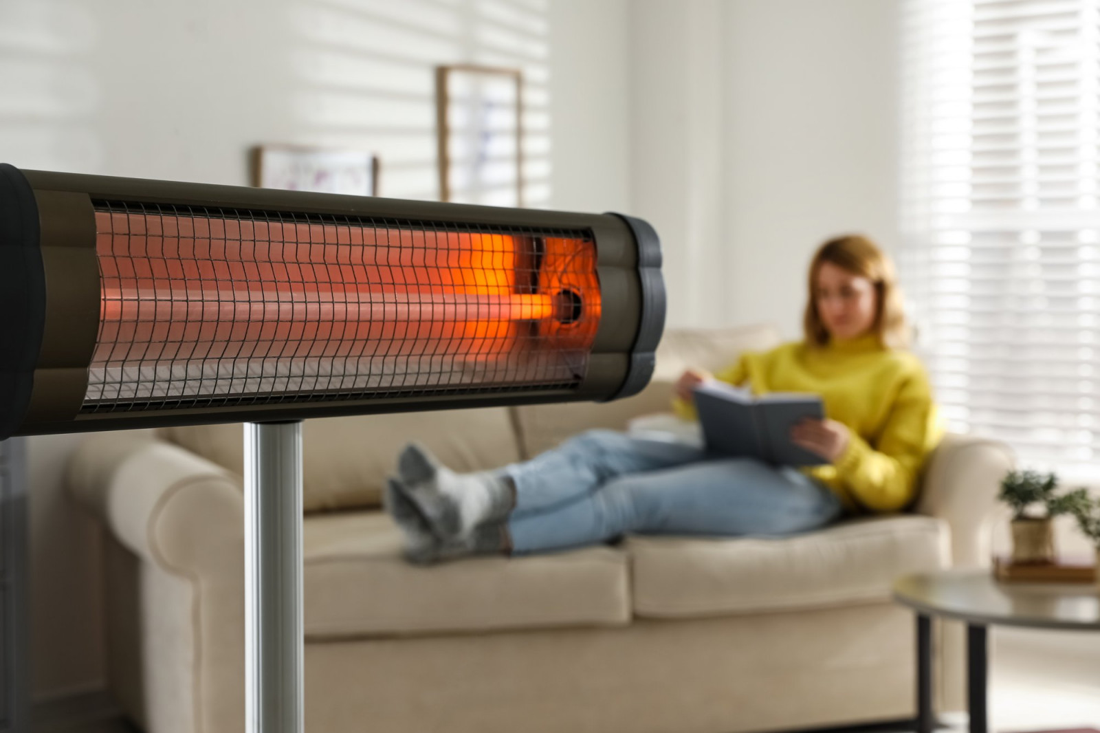

  • promienniki wysokotemperaturowe, czyli urządzenia o mocy rzędu 1600–3200 W i temperaturze powierzchni 300–450°C, emitujące krótkie i średnie fale podczerwieni (oznaczane IR-A i IR-B). Producenci polecają je na tarasy, do ogrodów zimowych i lokali, jako doraźne dogrzewanie strefy, a nie system dla całego domu.
Promienniki wysokotemperaturowe montuje się poza zasięgiem użytkowników z powodu ryzyka poparzeń. Mogą też być źródłem pożaru. Nierówno nagrzewają człowieka, podobnie jak ognisko: od strony źródła grzeje mocniej. Dłuższe przebywanie w zasięgu najkrótszych fal (IR-A), które dają m.in. świecące promienniki halogenowe i ceramiczne, wymaga ochrony oczu, bo grozi „suchym okiem". Sensownie używa się więc promienników do ogrzewania ludzi w pomieszczeniach, w których przebywamy krótko, jak gospodarcze, garaż czy zabudowany taras, bez podnoszenia temperatury całego wnętrza.
Producenci promienników podają, że przy montażu na wysokości ok. 2,2–2,4 m ogrzewana strefa ma od ok. 3×2,3 m do 4,3×2,5 m. Temperatura w niej rośnie o ok. 6,5–15°C ponad temperaturę otoczenia, w zależności od modelu (pomiar w zamkniętym pomieszczeniu przy 16°C). Samo urządzenie osiąga pełną moc po kilkunastu sekundach do minuty, ale maksymalną temperaturę w strefie producenci podają dopiero po ok. 35 minutach pracy, a 85–90% tego efektu po 5–10 minutach.
Promiennik wysokotemperaturowy (fot. Adobe Stock)
