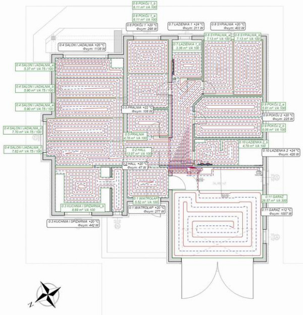

Rysunek: Wrysowane spirale ogrzewania podłogowego
Wrysowane spirale ogrzewania podłogowego (rys. Purmo)

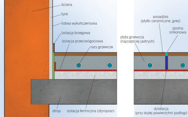

Wodne ogrzewanie podłogowe - przekrój podłogi z posadzką wykończoną płytkami (schemat)
  1. Na przygotowanym podłożu układa się warstwy izolacji przeciwwilgociowej (jeśli jest wymagana) i termicznej (od 3 cm styropianu nad pomieszczeniami ogrzewanymi do ok. 20 cm w przypadku podłogi na gruncie).
  2. Następnym krokiem jest ułożenie izolacji brzegowej, przy czym taśma musi zostać prowadzona wzdłuż całego obrysu płyty grzewczej oraz w zaprojektowanych w przemyślany sposób dylatacjach (należy je bezwzględnie przewidzieć, jeśli powierzchnia płyty jest większa 40 m2 lub długość któregokolwiek z boków przekracza 8 m).
  3. Kolejnym krokiem jest utworzenie kilku bądź nawet kilkunastu pętli rur grzewczych o powierzchni do ok. 10 m2, przy czym rury kotwiczy się do izolacji przy użyciu spinek bądź szyn montażowych. Zdecydowanie lepiej unikać przechodzenia rur przez dylatacje, a jeśli to nieuniknione, trzeba je zabezpieczyć za pomocą peszla.
  4. Po zrealizowaniu powyższych prac, a przed wylewaniem betonu, należy bezwzględnie przeprowadzić próbę szczelności instalacji na wodę pod ciśnieniem 0,6 MPa przez dobę.
  5. Po dojrzewaniu jastrychu, który w przypadku betonu wynosi 28 dni, konieczne jest wygrzanie płyty grzewczej. Większość nowoczesnych kotłów c.o. wykonuje tę czynność w trybie automatycznym, jednak zawsze należy się upewnić, czy przygotowany przez producenta kotła program jest odpowiedni dla materiałów, z których powstał jastrych.
  6. Po wygrzaniu podłogi przychodzi wreszcie czas na jej wykończenie. Zdecydowanie najczęściej stosuje się posadzki ceramiczne. W przypadku innych pokryć, takich jak np. panele podłogowe, należy bezwzględnie stosować tylko materiały dopuszczone przez wytwórcę do używania przy ogrzewaniu podłogowym.
