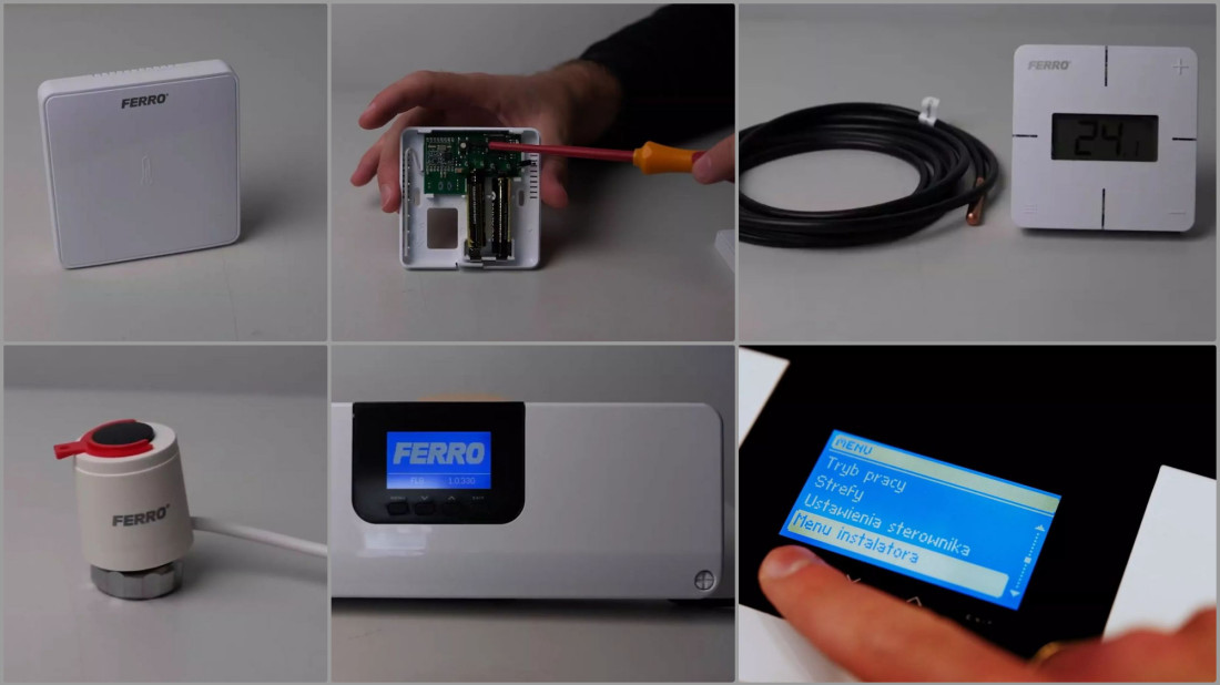

Czujniki temperatury: FSW czy FSWL – który wybrać?
Wybór czujnika do ogrzewania podłogowego to nie detal, tylko klucz do stabilnej pracy. FSW to czujnik przewodowy – zapewnia stałość sygnału i świetnie sprawdza się tam, gdzie układanie przewodów jest proste: w nowej inwestycji, przy generalnym remoncie albo w pomieszczeniach, w których i tak prowadzisz instalacje.
FSWL to czujnik bezprzewodowy, komunikujący się stabilnie na 868 MHz. Docenisz go przy modernizacjach i w gotowych wnętrzach, w których nie chcesz kuć ścian. Oba czujniki są w pełni kompatybilne z FL8, a decyzję podejmujesz, biorąc pod uwagę etap prac, specyfikę budynku i estetykę wykończenia. Dla porządku: w jednej strefie przypisujesz tylko jeden czujnik lub regulator – to najlepsza droga do spójnych i powtarzalnych wyników.
Regulatory pokojowe FTHW i FTHL – kontrola i komfort w jednym
Jeśli potrzebujesz nie tylko pomiaru, lecz także lokalnej zmiany nastaw, rozważ regulatory pokojowe. Wersja FTHW jest przewodowa, FTHL – bezprzewodowa, a obie pełnią funkcję precyzyjnego czujnika temperatury i wilgotności oraz „panelu sterującego”.
Informacje z regulatora trafiają do listwy FL8, która otwiera lub zamyka zawory w zależności od zapotrzebowania. W praktyce oznacza to, że łazienka może być cieplejsza o poranku, salon utrzymywać komfort w ciągu dnia, a sypialnia lekko odpuszczać nocą – wszystko automatycznie.
Czujnik podłogowy NTC (FNTC) – niewidzialny strażnik podłogi
Ogrzewanie podłogowe ma jedną wrażliwą warstwę: okładzinę i wylewkę. FNTC mierzy temperaturę przy powierzchni podłogi, dzięki czemu zapobiega przegrzaniu paneli, parkietu czy płytek. Możesz podłączyć go bezpośrednio do listwy FL8 lub do czujnika/regulatora pokojowego. Efekt? Stabilny komfort i spokój, że podłoga pracuje w bezpiecznym zakresie.

Parowanie czujników i start systemu
Uruchomienie systemu z FL8 jest intuicyjne, nawet jeśli nie zajmujesz się na co dzień automatyką. Czujnik FSW podłączasz do odpowiednich zacisków listwy i przypisujesz do wybranej strefy, wskazując w menu, że pracujesz w trybie przewodowym – FL8 automatycznie wykryje obecność czujnika. W przypadku FSWL wchodzisz do menu instalatora, wybierasz strefę i tryb bezprzewodowy, a następnie uruchamiasz rejestrację i naciskasz przycisk na tylnej ściance czujnika – po chwili sparowanie jest gotowe. Aby korzystać z eModul, włącz w menu moduł internetowy, wskaż sieć Wi-Fi i wpisz hasło. W aplikacji wybierz „Zarejestruj moduł”, wprowadź kod z ekranu listwy i gotowe – masz pełną kontrolę z telefonu.
