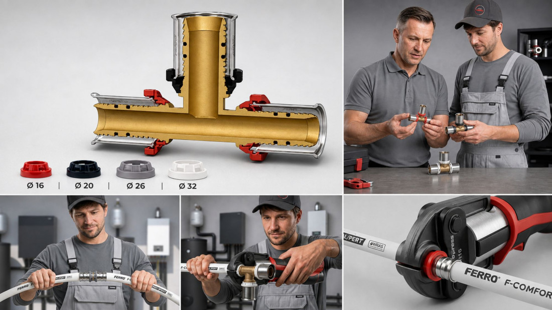

Na budowie nie zawsze pracuje się w idealnych warunkach. Ograniczona przestrzeń, duża liczba przygotowanych elementów i kolejne połączenia do wykonania sprawiają, że możliwość szybkiego rozpoznania właściwej złączki ma praktyczne znaczenie. Szczególnie wtedy, gdy w ramach jednej instalacji wykorzystywane są modele o różnych średnicach.
Jedną z najbardziej charakterystycznych cech złączek FERRO PRESS są kolorowe pierścienie identyfikacyjne. Czerwony oznacza średnicę 16 mm, czarny – 20 mm, szary – 26 mm, a biały – 32 mm. Dzięki temu instalator może rozpoznać odpowiedni element na pierwszy rzut oka, bez konieczności każdorazowego odczytywania niewielkich oznaczeń.
Kolor ułatwia również dobór właściwej szczęki zaciskowej. W praktyce oznacza to sprawniejszą organizację pracy i ograniczenie ryzyka pomyłki podczas wykonywania kolejnych połączeń.
Co dzieje się z połączeniem po zabudowie instalacji?
Najważniejszy moment przychodzi wtedy, gdy instalacja ma zniknąć z pola widzenia. Rury zostają zabudowane, pojawiają się tynki, płytki lub warstwy posadzki, a późniejszy dostęp do przewodów i połączeń staje się znacznie trudniejszy.
Dlatego element, który za chwilę przestanie być widoczny, powinien zapewniać możliwie dużą pewność już na etapie montażu. W złączkach FERRO PRESS odpowiada za to kilka współpracujących ze sobą rozwiązań konstrukcyjnych. Podwójny O-ring zapewnia wysoką szczelność połączenia.
Tuleja zaciskowa wykonana ze stali nierdzewnej odpowiada za stabilny i równomierny zacisk, natomiast specjalny profil ząbków stabilizuje rurę i ogranicza ryzyko jej wysunięcia pod wpływem ciśnienia.
Korpus złączki wykonano z odpornego na korozję mosiądzu przeznaczonego do kontaktu z wodą pitną. Prawidłowe osadzenie rury nie musi przy tym zależeć wyłącznie od doświadczenia wykonawcy.
Po wsunięciu przewodu można przez wizjer kontrolny sprawdzić, czy rura znalazła się we właściwym położeniu. Dopiero po takiej kontroli wykonywane jest zaprasowanie.
To niewielki detal konstrukcyjny, który daje możliwość dodatkowego sprawdzenia połączenia jeszcze przed uruchomieniem instalacji.

Wszystkie złączki FERRO PRESS są kompatybilne z profilem szczęk TH. Dodatkowo modele o średnicach 16 i 20 mm można zaprasowywać również szczękami o profilu H i U.
System uzupełniają zaciskarki akumulatorowe i przewodowe Novopress oraz zaciskarki manualne. Narzędzia oferowane przez FERRO wyposażono w szczęki TH, czyli jeden z najczęściej wykorzystywanych profili w pracy instalatora. Dostępne są również elementy potrzebne do przygotowania rur przed montażem, między innymi nożyce, kalibratory oraz sprężyny do gięcia.
