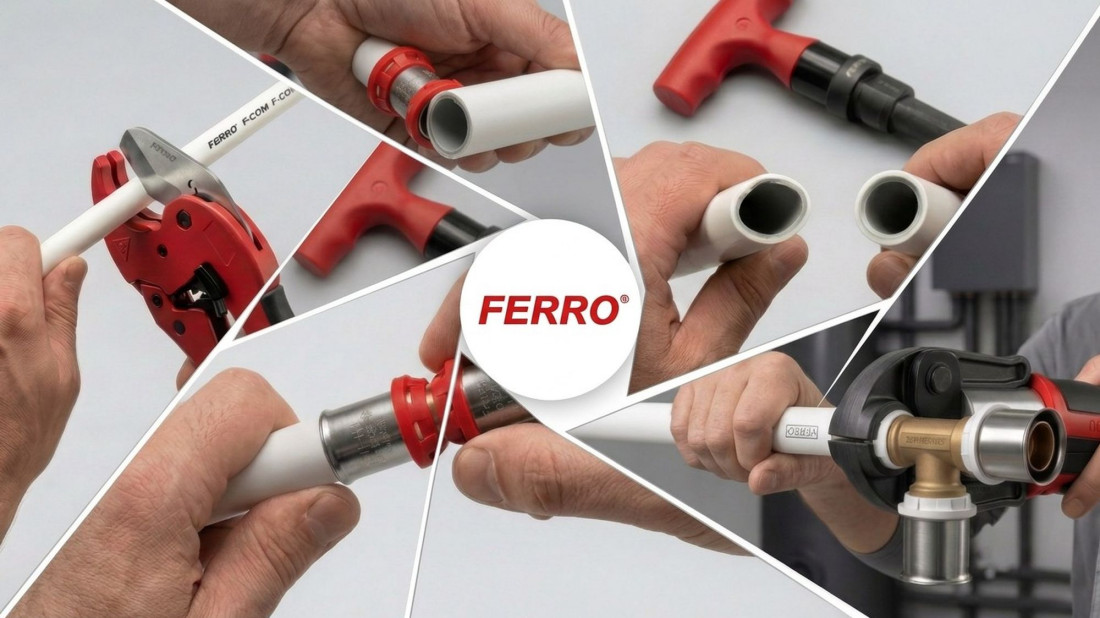

Krok 1 i 2: cięcie i kalibracja – dlaczego to nie jest formalność?
Pierwszy etap to przycięcie rury na wymiar. W systemie PRESS służą do tego nożyce dedykowane rurom wielowarstwowym, obejmujące zakres średnic 16–32 mm. Taki zakres pozwala realizować instalacje w budownictwie mieszkaniowym, komercyjnym, użyteczności publicznej i przemysłowym.
Drugi krok, łatwy do przeoczenia przez laika, to kalibracja rury, czyli przygotowanie jej do połączenia ze złączką. Do tego etapu, tak jak do pozostałych, służy dedykowane narzędzie z systemu PRESS – kalibrator.
Krok 3: jak wygląda montaż złączki?
Skalibrowaną rurę wsuwa się do oporu w króciec złączki. Instalator powinien sprawdzić przez wizjer, czy rura faktycznie doszła do końca, a nie zatrzymała się w połowie.
Dodatkowym zabezpieczeniem przed przypadkowym wysunięciem rury jest wewnętrzny profil ząbków w złączce, stabilizujący połączenie jeszcze przed zaprasowaniem.
Praktyczna wskazówka dla inwestora: złączki PRESS są kolorowane w zależności od średnicy, co ułatwia kontrolę, czy na danym odcinku zastosowano właściwy rozmiar.
Krok 4: zaprasowanie – co powinno być widoczne na złączce?
To moment, w którym połączenie staje się trwałe. Instalator zakłada na złączkę zaciskarkę z odpowiednim profilem szczęk – w systemie PRESS stosuje się profil TH dla średnic 16–32 mm lub profile U i H dla średnic 16 i 20 mm.
Zaciskarki występują w wersjach akumulatorowych, przewodowych i ręcznych, co pozwala wykonawcy dopasować sprzęt do skali budowy i budżetu.
Po zaciśnięciu warto sprawdzić efekt: na złączce powinny być widoczne wyraźne, symetryczne wgniecenia po szczękach zaciskarki. To sposób, by nawet bez wiedzy technicznej ocenić wzrokowo, że dane połączenie zostało zaprasowane.
Krok 5: po co jest próba ciśnieniowa i czym jest funkcja LBP?
Ostatni etap to próba szczelności, wykonywana zgodnie z obowiązującymi przepisami przed zakryciem instalacji tynkiem, wylewką czy zabudową. Minimalne wymagania to ciśnienie 6 bar utrzymywane przez 24 godziny.
Dopiero pozytywny wynik tej próby jest podstawą do zamknięcia instalacji w ścianach lub podłodze. System PRESS ma tu dodatkowe zabezpieczenie w postaci funkcji LBP (Leak Before Press), czyli „wyciek przed zaprasowaniem”.
Jeśli jakieś połączenie zostało przez przeoczenie pominięte przy zaciskaniu, nieszczelność uwidoczni się już podczas napełniania instalacji wodą i w trakcie próby ciśnieniowej, a nie po zabudowaniu ścian. Błąd montażowy zostaje więc wykryty na etapie, na którym jeszcze łatwo go naprawić, bez konieczności odkrywania tynków czy skucia wylewki.
