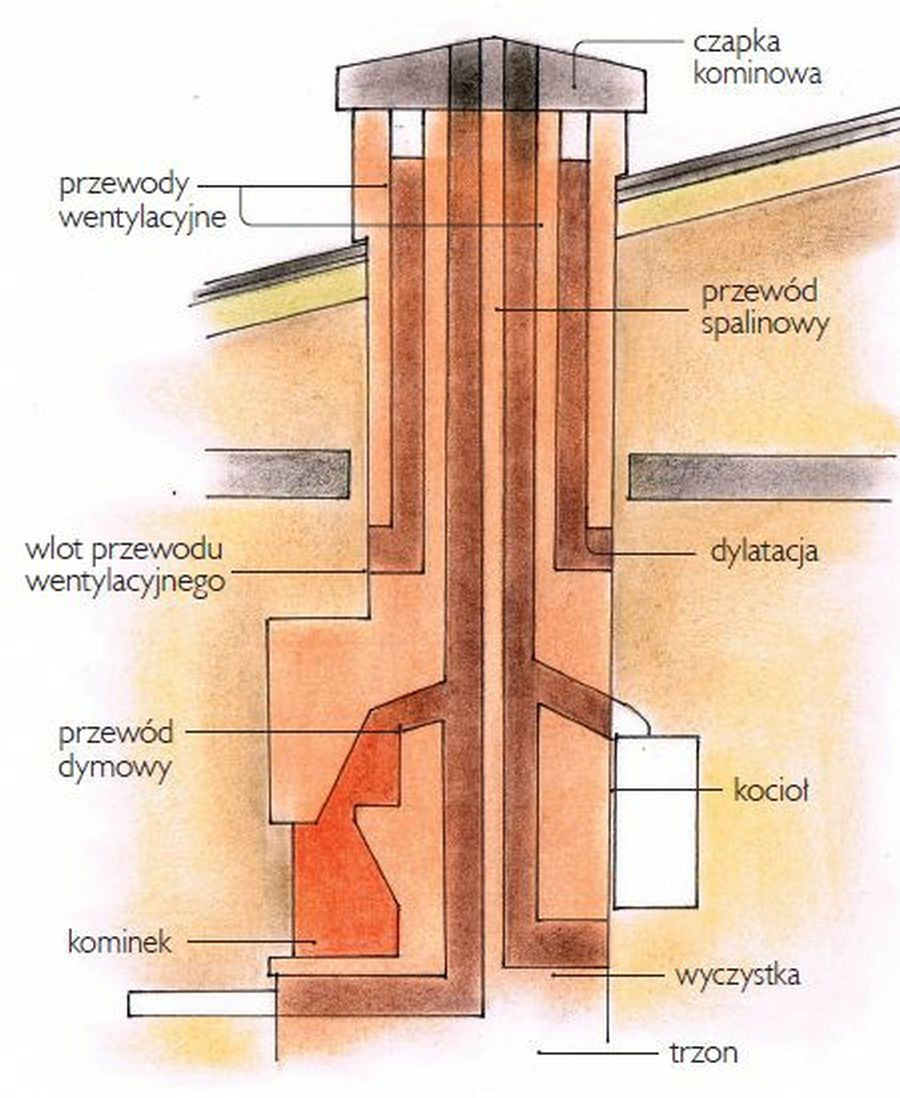

Kanały kominowe
Zużyte powietrze, dym i spaliny wyprowadzane są z budynku przez następujące kanały kominowe:
  • wentylacyjne – służą do odprowadzania powietrza w systemie wentylacji grawitacyjnej. Ich wymiary to najczęściej 14 × 14 cm (lub średnica 15 cm);
  • dymowe – przeznaczone do podłączenia kotłów węglowych, kominków oraz pieców wolno stojących (tzw. kozy). Przeważnie mają średnicę 15, 18 lub 20 cm;
  • spalinowe – do podłączenia kotłów gazowych i olejowych, a także gazowych ogrzewaczy wody. Zazwyczaj mają niewielką średnicę, np. 8 cm, przy czym wymagane wymiary określa producent w dokumentacji kotła.
Zaleca się grupowanie w jednym kominie kilku kanałów o różnym przeznaczeniu. Elementy te – choć potrzebne – utrudniają bowiem aranżację wnętrz, dlatego im jest ich mniej, tym lepiej. Poza tym wykonanie komina oznacza konieczność zrobienia otworów w stropie i dachu, co podnosi koszty inwestycyjne. Każdy element wystający z dachu to również miejsce potencjalnych przecieków. Do tego dochodzą kwestie estetyczne – dach, szczególnie niewielkich rozmiarów – wygląda lepiej bez licznych "wypustek".
Komin można wykonać jako tradycyjny, murowany, albo zdecydować się na tzw. system kominowy, składany na budowie z przygotowanych fabrycznie elementów.
Schemat rozmieszczenia w kominie kanałów wentylacyjnych, dymowych i spalinowych

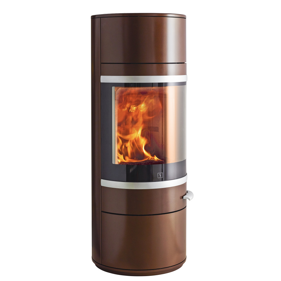

Kominek Scan 83-2 fot. Jotul

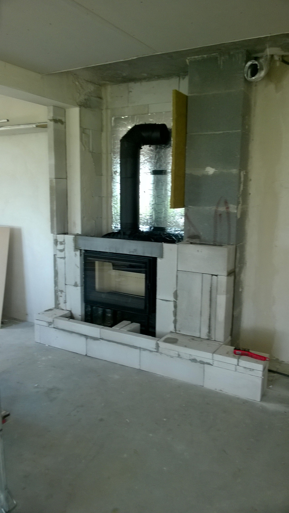

Jakie są zasady montażu kominka?
Przepisy mówią, że do kominka trzeba zapewnić dopływ powietrza zewnętrznego. Jest ono niezbędnego do prawidłowego spalania. Napływ zapewnimy poprzez zamontowanie oddzielnego kanału łączącego kominek z powietrzem zewnętrznym. Zależnie od typu wkładu kominkowego, powietrze doprowadzane jest bezpośrednio do króćca powietrznego wkładu lub – gdy nie jest on do tego przystosowany – musimy wyprowadzić wylot w pobliże otworów wlotu do komory spalania i przykryć ozdobna kratką.
Obudowę wkładów kominkowych wykonuje się z dowolnych materiałów niepalnych. Najczęściej dzieli się ona na dwie części – dolną z cokołem i ściankami bocznymi oraz okap. Część dolną można zrobić według własnego pomysłu lub wykorzystać gotowe elementy obudów, przeznaczone do konkretnych modeli kominków, dostępne w wielu formach stylistycznych i z różnych materiałów.
Okap murowany można pozostawić odsłonięty od strony wewnętrznej. Z kolei elementy te wykonane z płyty gipsowo-kartonowej najczęściej izoluje się wełną mineralną. Tak naprawdę nie jest to konieczne, ponieważ okap bez izolacji po prostu nagrzewa się i oddaje dodatkowo ciepło do pomieszczenia. Płyty odmiany ognioodpornej należy ułożyć dwuwarstwowo. Jeśli przewidujemy połączenie wkładu kominkowego z instalacją DGP, niezależnie od tego, czy będzie to system grawitacyjny czy nawiewny, w okapie montujemy przegrodę poziomą z otworem pozwalającym na osadzenie rury wylotowej do podłączenia skrzynki rozdzielaczowej lub aparatu nawiewnego.
W zewnętrznej części tego systemu rury rozprowadzające muszą być ocieplone – nawet gdy przebiegają przez pomieszczenia ogrzewane. W przeciwnym razie w okresie kiedy nie korzystamy z kominka, na ściankach rur może wykraplać się wilgoć z powietrza. Ponadto izolacja cieplna dodatkowo wygłusza kanały.
Prace przy obudowaniu kominka fot. Dovre
