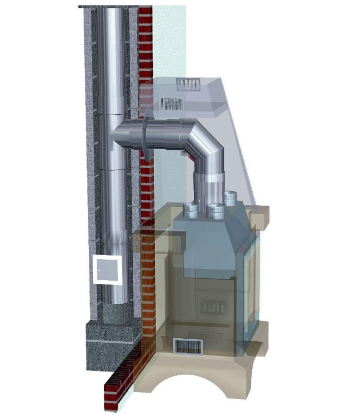

Od cech stali użytej na kanał wewnętrzny zależą możliwości zastosowania komina. Występuje ona w wielu gatunkach, różna jest też grubość ścianek. Generalnie, stal żaroodporna jest niewrażliwa na wysoką temperaturę, ale podatna na korozję, jeśli styka się z kondensatem. Z tej racji nadaje się tylko do kominków i kotłów na paliwa stałe.
Z kolei stali kwasoodpornej niestraszny kondensat, chociaż często nie powinna pracować w temperaturze wyższej niż 300-400°C. To w zupełności wystarcza dla urządzeń gazowych i olejowych, lecz nie dla kotłów na paliwa stałe i kominków. Są jednak i kominy kwasoodporne wytrzymują-ce wyższą temperaturę, np. 600°C. Można je więc stosować w zasadzie do wszystkich rodzajów kotłów i paliw.
W naszym kraju kominy stalowe chyba najczęściej stawiane są jako zewnętrzne, kotwione do ściany budynku. Są względnie lekkie (w porównaniu z murowanymi i ceramicznymi), nie wymagają zatem fundamentu. To zaleta doceniana głównie przy remoncie domu, gdy potrzebujemy nowego komina. Wewnętrzne kominy stalowe, choć dostępne na rynku, są znacznie mniej popularne. Zdarza się jednak, że na zewnętrzny lub wewnętrzny komin stalowy decydują się także wznoszący nowy dom. Szczególnie wówczas, gdy nie zaplanowano go od razu i nie przygotowano odpowiedniego fundamentu.
Przeznaczenie wkładu stalowego zależy głównie od użytego gatunku stali. To determinuje stopień odporności na temperaturę i kondensat. (fot. Komin-Flex)
