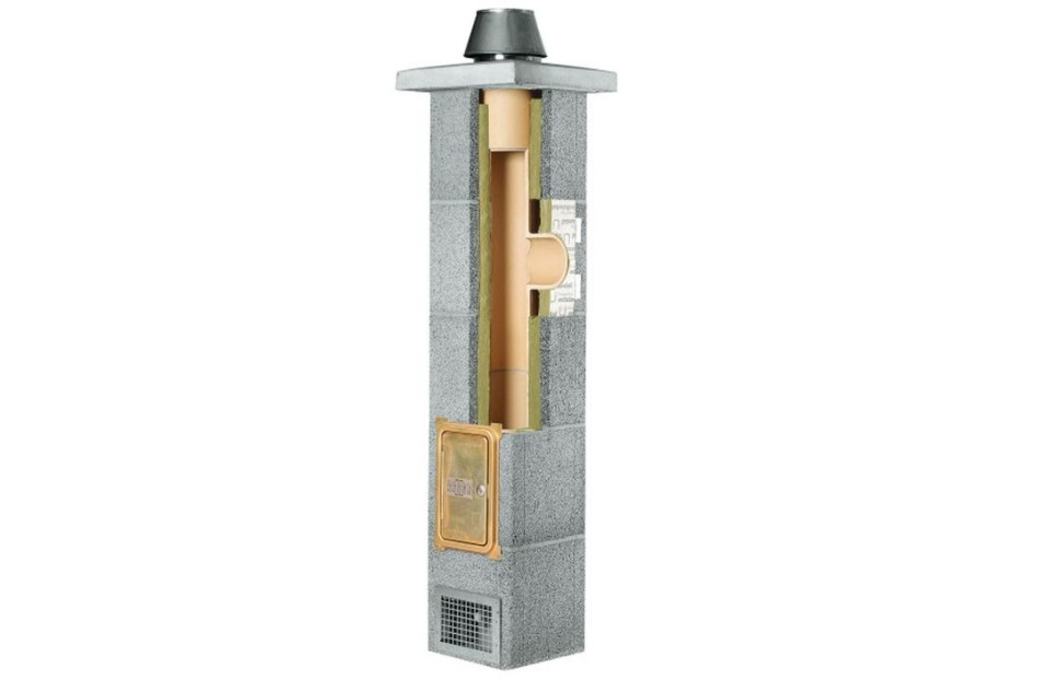

Budowa kominów ceramicznych
Konstrukcję takich kominów stanowi obudowa, ocieplenie i wewnętrzny kanał wykonany z ceramiki. Materiał ten jest cały czas unowocześniany. Przykładowo zastosowanie kwasoodpornej kamionki do wykonania wewnętrznych elementów przewodu kominowego sprawia, że komin jest niewrażliwy na działanie agresywnych składników kondensatu. Inne zalety ceramiki to trwałość i odporność na zmiany temperatury. Produkty ceramiczne są dość ciężkie, co w przypadku niewystarczającej nośności podłogi na gruncie może oznaczać konieczność wykonania osobnego fundamentu.
W sprzedaży są też kominy hybrydowe, w których z ceramiki wykonany jest tylko przewód wewnętrzny, natomiast obudowa jest stalowa. Takie połączenie sprawia, że komin jest lżejszy, łatwiejszy w montażu i nie wymaga fundamentu.
Komin RONDO PLUS OK fot. Schiedel
