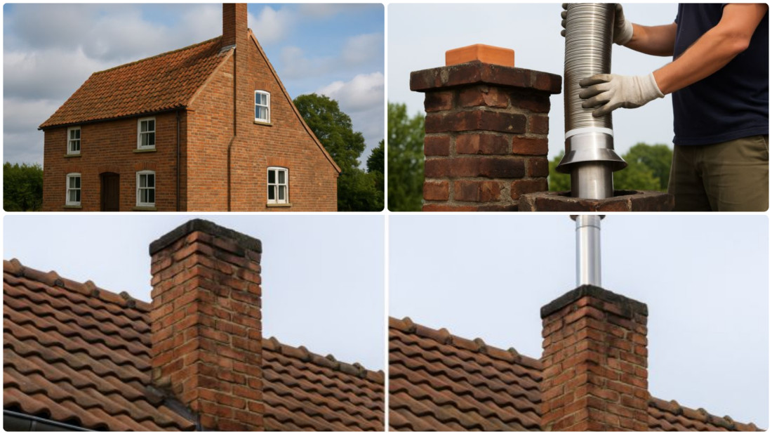

Wymiana źródła ciepła, stan komina i problemy z ciągiem kominowym w starym budynku potrafią przesądzić o tej jedynej, słusznej decyzji - modernizacji systemu kominowego. W wielu Przypadkach zachodzi potrzeba przedłużenia wkładu kominowego. Bez względu na wybór rozwiązania - efekt musi być trwały i bezpieczny dla domowników.

Dlaczego w ogóle podwyższa się komin w starym domu?
W dojrzałych budynkach komin często „nie nadąża” za współczesnymi wymaganiami. Zbyt niski wylot względem kalenicy, zmiana źródła ciepła na kocioł kondensacyjny albo kominek z zamkniętą komorą spalania, a także nowe przeszkody w otoczeniu – nadbudówka, dobudówka, sąsiedni dom – potrafią rozregulować ciąg.
Do tego dochodzi niedostateczna wentylacja lub nieszczelności pamiątkowe po latach eksploatacji. W takich sytuacjach podwyższenie komina nie jest kaprysem inwestora, lecz warunkiem bezpiecznego odprowadzania spalin i stabilnej pracy instalacji. Kluczem jest jednak podejście systemowe: zanim dołożymy kolejne cegły czy moduły, oceniamy nośność, szczelność i odporność całego przewodu.
Najważniejsze wyzwania techniczne przy przedłużaniu komina
Ocena stanu istniejącego przewodu – bez diagnozy nie ma leczenia
Pierwszy krok to rzetelna ekspertyza techniczna. W starych kominach często widać spękania cegieł, wykruszoną zaprawę i miejscowe nieszczelności. Podwyższanie takiej konstrukcji „na wyczucie” to proszenie się o kłopoty: rozchwianie przewodu, zawilgocenia i cofkę spalin. Zanim cokolwiek dołożymy, uszczelniamy, wzmacniamy i prostujemy to, co już stoi. Tylko wtedy nadbudowa ma sens.
Dobór materiałów – odporność na czas, pogodę i kondensat
Przedłużenie powinno być wykonane z materiałów odpornych na wahania temperatury, kwaśny kondensat i promieniowanie UV. W praktyce sprawdzają się moduły stalowe lub ceramiczne oraz wkłady kominowe, które zabezpieczają przekrój przed destrukcyjnym kondensatem. To szczególnie ważne przy niskotemperaturowych urządzeniach – chłodniejsze spaliny oznaczają większe ryzyko skraplania i agresji chemicznej.
Stabilność konstrukcji – komin musi stać, a nie „tańczyć”
Im wyżej ponad dach, tym większe obciążenia wiatrem i śniegiem. Nową część przewodu trzeba sztywno zakotwić do istniejącej konstrukcji, stosując odpowiednie obejmy, kotwy i wsporniki. Ważna jest także masa – zbyt ciężkie nadbudowy na starym murze to proszenie się o rysy i odspojenia. Projektant lub doświadczony wykonawca dobiera lekki, a zarazem sztywny system nadbudowy i sposób mocowania.
