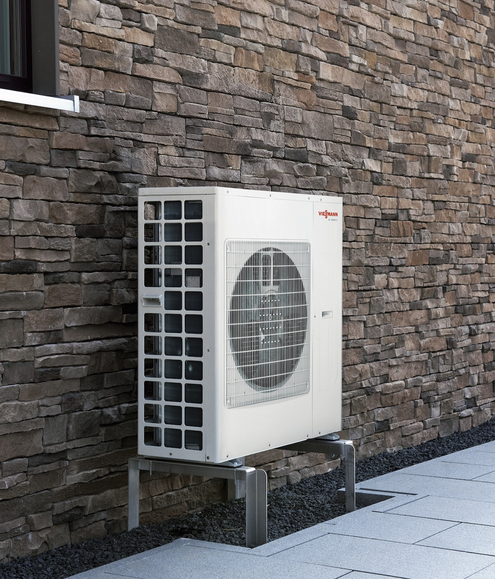

klimatyzator jednostka zewnętrzna
Jednostka zewnętrzna powinna być umieszczona w miejscu osłoniętym przed słońcem i zapewniającym dobrą wentylację, najlepiej jak najdalej od okien (ze względu na hałas sprężarki), fot. Viessmann
Klimatyzatory multisplit również muszą być montowane przez wyspecjalizowaną firmę. Do połączenia urządzeń stosuje się rury miedziane przeznaczone do instalacji chłodniczych. Można je prowadzić w bruzdach wykutych w ścianach albo po powierzchni muru. Od strony zewnętrznej warto ukryć je pod warstwą ocieplenia. Złączki powinny pozostać dostępne, np. poprzez zastosowanie puszek z łatwo zdejmowaną pokrywą. Na całej długości przewody należy zaizolować termicznie i zabezpieczyć przed wilgocią. Jednostkę wewnętrzną montuje się zwykle pod sufitem. Aby zapewnić prawidłową cyrkulację powietrza i umożliwić późniejszą konserwację. Podczas montażu klimatyzatora trzeba zachować minimalne odległości od sufitu i ścian bocznych. Przed uruchomieniem klimatyzacji z układu trzeba usunąć powietrze, fachowiec robi to za pomocą odpowiedniej pompy próżniowej. Wykonanie instalacji klimatyzacji multisplit wymaga umiejętności oraz użycia specjalistycznych narzędzi. W niektórych przypadkach konieczne jest także uzupełnienie czynnika chłodniczego, zależnie od długości i pojemności instalacji.
