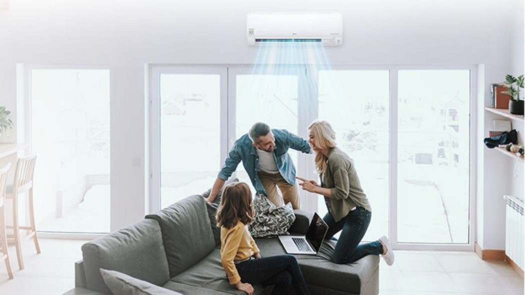

Gdzie zamontować klimatyzator? Wybór miejsca ma kluczowe znaczenie!
Gdzie zamontować klimatyzator? Wybór miejsca ma kluczowe znaczenie! fot. LG ELECTRONICS Polska
Gdzie zamontować klimatyzator, aby zapewniał skuteczne chłodzenie bez przeciągów i dyskomfortu? To nie tylko kwestia wygody, ale przede wszystkim efektywności energetycznej, zdrowia domowników i sprawności samego urządzenia. Źle dobrane miejsce montażu może prowadzić do przeziębień, nierównomiernego chłodzenia, nadmiernego hałasu, czy szybszego zużycia sprzętu. Z tego poradnika dowiesz się, jak dobrać idealne miejsce na klimatyzator w salonie, sypialni i jak uniknąć błędów.
