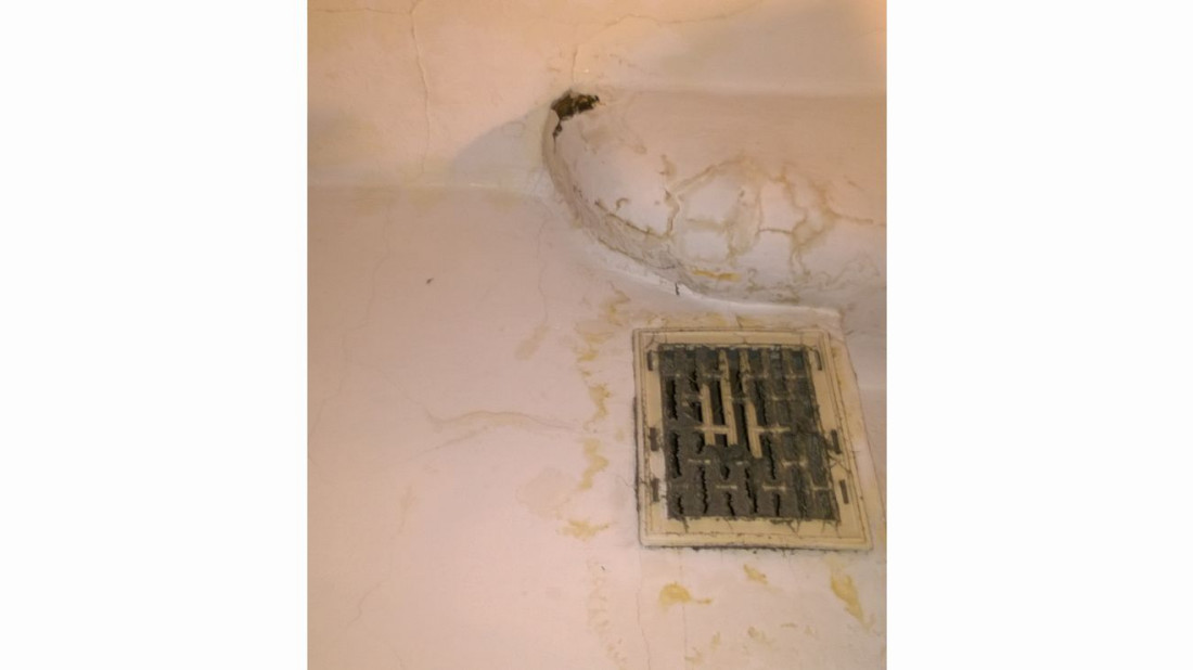

Objawy niedostatecznej wentylacji pomieszczeń
  • Objawy biologiczne i fizyczne złej wentylacji w pomieszczeniu: pleśń, popularnie grzyb, skropliny pary wodnej na szybach, kafelkach oraz innych powierzchniach w pomieszczeniu, podwyższony poziom wilgotności powietrza, ciąg wsteczny powietrza przez kratki wentylacyjne (objawia się między innymi poprzez zapachy pleśni, wlot pyłów, zapachy potraw, spalin, dymu, papierosów), pęcznienie, pękanie elementów pomieszczeń z materiałów chłonących wilgoć (drewno, materiały drewnopochodne, gipsy), pęknięcia tynku, pokryć gipsowych, farb, rdza elementów metalowych
