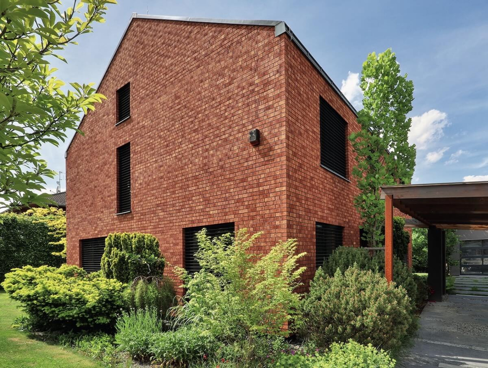

Jeżeli podoba się nam klinkier na elewacji i mamy duży budżet - warto wybrać ściany trójwarstwowe. Do ich budowy można użyć różnych materiałów. Wyjaśniamy, czym charakteryzują się ściany trójwarstwowe i jakie mają wspólne cechy ze ścianami dwuwarstwowymi.
Ściany trójwarstwowe są wybierane przez tych inwestorów, którym podoba się cegła klinkierowa na elewacji. Rdzeń nośny, warstwa izolacji i osłonowa ściana elewacyjna połączone kotwami ze stali stanowią układ bardzo trwały i odporny na warunki atmosferyczne. Decydując się na budowę ściany trójwarstwowej zyskuje się doskonałą ochronę mechaniczną elewacji i świetne odprowadzanie wilgoci przez szczelinę wentylacyjną, ale płaci za to wyższą ceną, większą grubością przegrody oraz większym nakładem pracy. I właśnie z tych powodów ta technologia nie cieszy się jednak tak dużą popularnością wśród budujących domy, bo wymaga większych nakładów inwestycyjnych (np. podczas budowy domu o pow. 120 m2 ściany trójwarstwowe będą droższe od dwuwarstwowych o ok. 30-40 tys. zł). Ponadto budowa trwa dłużej niż w przypadku pozostałych metod, czyli ścian jedno- i dwuwarstwowych.

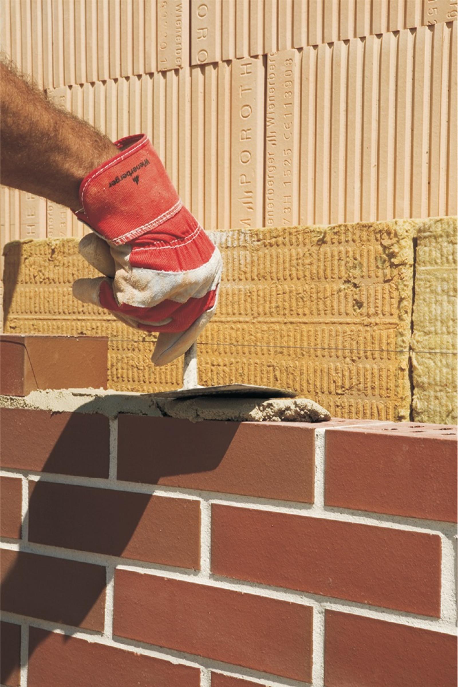

Funkcję termoizolacyjną pełni odrębna od konstrukcyjnej warstwa, nie jest ona jednak osłonięta tynkiem cienkowarstwowym, lecz ścianką opartą na fundamencie i dodatkowo związaną ze ścianą nośną za pomocą stalowych kotew.
Ściana osłonowa musi być odporna na działanie czynników atmosferycznych - w tym wielokrotne zamarzanie i rozmarzanie. Często wybiera się materiały niewymagające tynkowania, np. cegłę silikatową lub klinkierową, ale warstwa osłonowa bywa też murowana np. z pustaków ceramicznych i pokrywana tynkiem. W zależności od rodzaju materiału może ona wymagać dodatkowego otynkowania, choć najczęściej to właśnie cegła elewacyjna stanowi końcowe, estetyczne wykończenie fasady. Takie rozwiązanie zapewnia nie tylko trwałość, ale też atrakcyjny wygląd, który przetrwa wiele lat bez potrzeby renowacji.

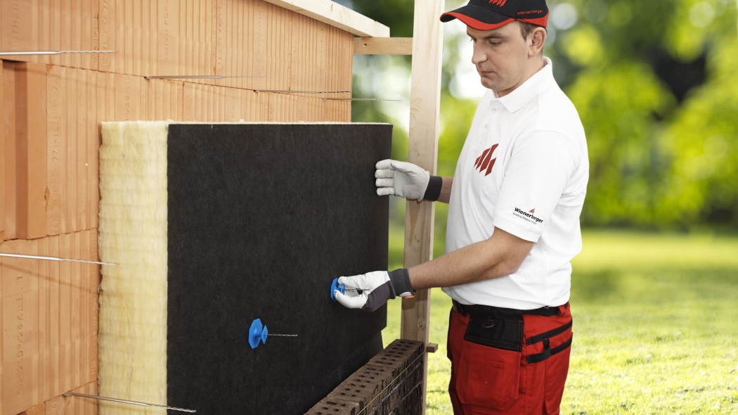

ocieplenie ścian trójwarstwowych wełna mineralna
W ścianach trójwarstwowych jako ocieplenie na ogół stosuje się wełnę mineralną. Konieczna jest tu szczelina wentylacyjna - drożna na całej wysokości przegrody, fot. Wienerberger
W ścianie trójwarstwowej ocieplonej wełną mineralną, pomiędzy nią i ścianą elewacyjną tworzy się szczelinę wentylacyjną (drożną od dołu do góry), dzięki temu wilgoć z wnętrza domu może swobodnie odparowywać. Przy ocieplaniu ścian trójwarstwowych styropianem - nie jest to konieczne, bo materiał ten sam jest barierą na drodze pary wodnej, gdyż w odróżnieniu od wełny styropian ma niewielką nasiąkliwość.
