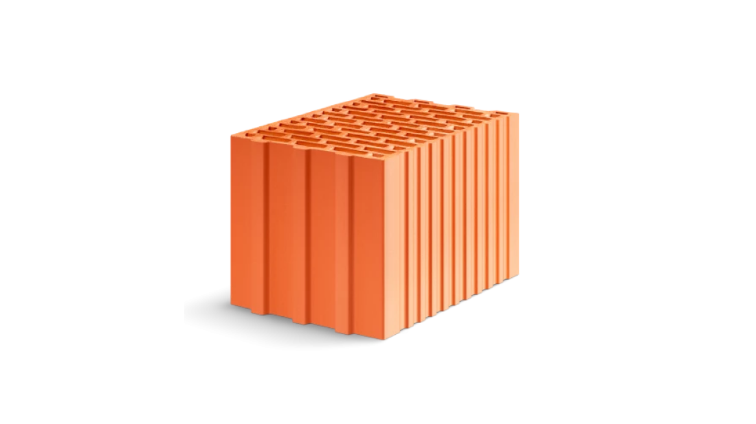

Termoton P+W 25 należy do elementów murowych grupy 3 wg normy EN 1996-1-1, co w języku inżynierskim oznacza wysoki udział drążeń (pustek powietrznych) w objętości elementu. Choć wszystkie klasy mają te same wymiary zewnętrzne (325 x 250 x 235 mm) i zbliżoną masę, to wyższa klasa wytrzymałości (15 i 20) zazwyczaj implikuje modyfikację struktury wewnętrznej czerepu ceramicznego – ścianki wewnętrzne są twardsze, bardziej spieczone lub mają nieco inny układ, aby przenieść wyższe naprężenia.

Cecha Klasa 10 Klasa 15 Klasa 20
Wytrzymałość deklarowana (fb) 8,9 N/mm² 13,3 N/mm² 17,7 N/mm²
Zalecane zastosowanie Domy parterowe, poddasza użytkowe, standardowe stropy Większe rozpiętości stropów, filary międzyokienne Budynki wielokondygnacyjne (partery), duże siły skupione
Podatność na obróbkę (cięcie) Wysoka (materiał standardowy) Średnia Niższa (materiał twardszy, większe zużycie tarcz)
Kotwienie ciężkich elementów Standardowe Ułatwione (sztywniejsze ścianki) Bardzo dobre (wysoka sztywność ścianek)
Relacja ceny (szacunkowo) Baza (100%) ok. +5–8% ok. +10–15%
