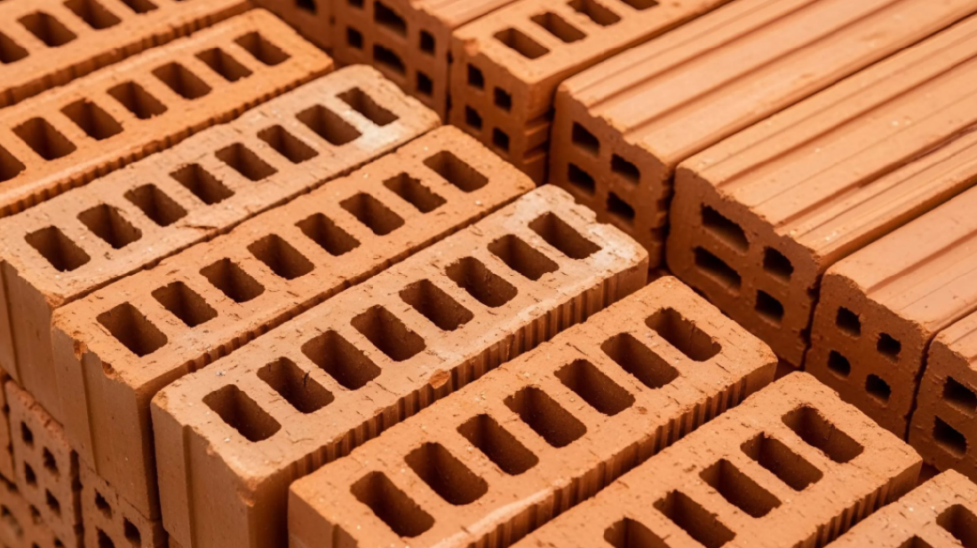

Bezpieczeństwo na budowie przy wznoszeniu ścian z ceramiki poryzowanej to wypadkowa trzech czynników: doboru specjalistycznego sprzętu, rygorystycznego stosowania środków ochrony indywidualnej oraz ścisłego przestrzegania reżimu technologicznego. Nowoczesne pustaki, mimo swoich zalet termicznych, są materiałem wymagającym – ich obróbka generuje szkodliwy pył i hałas, a błędy w sztuce murarskiej mszczą się osłabieniem statyki budynku lub powstaniem mostków termicznych. Poniższy poradnik to techniczna esencja wiedzy dla wykonawców, którzy stawiają na bezwypadkową pracę i jakość, której nie trzeba będzie poprawiać.
