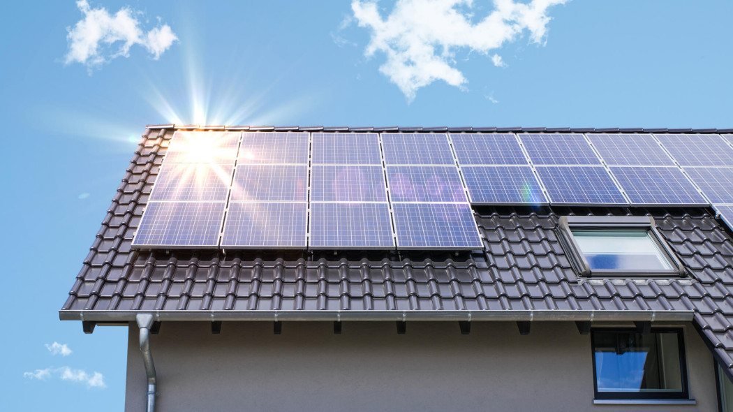

Panele fotowoltaiczne, montowane najczęściej na dachach domów, pozwalają zamieniać energię słoneczną w elektryczność, fot. Adobe Stock

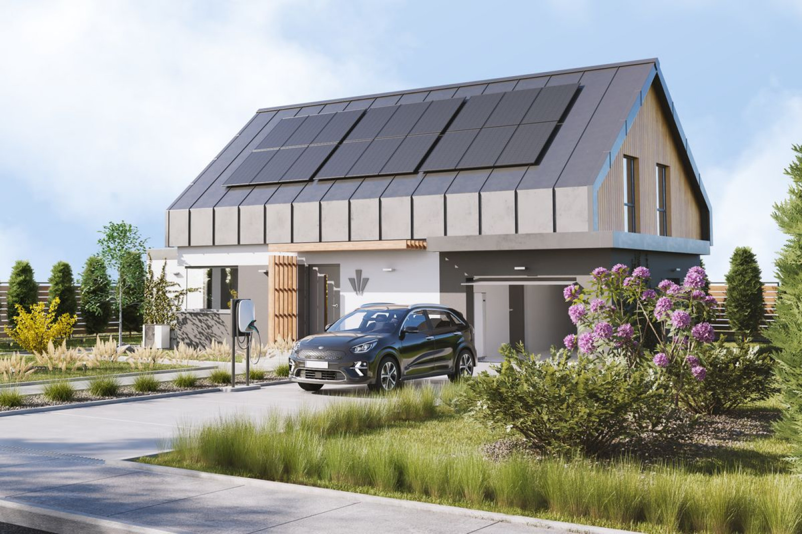

Najtańszy prąd, którym będziemy mogli zasilić naszego elektryka, wygeneruje domowa instalacja PV. Oczywiście jeśli dysponujemy instalacją o mocy 10 kW to tylko w niezwykle sprzyjających warunkach zasili ona ładowarkę o tej samej mocy nominalnej. Zwykle dostarczy 5 kW, albo i mniej. Nasz samochód naładuje się, ale potrwa to dłużej, fot. COLUMBUS ENERGY

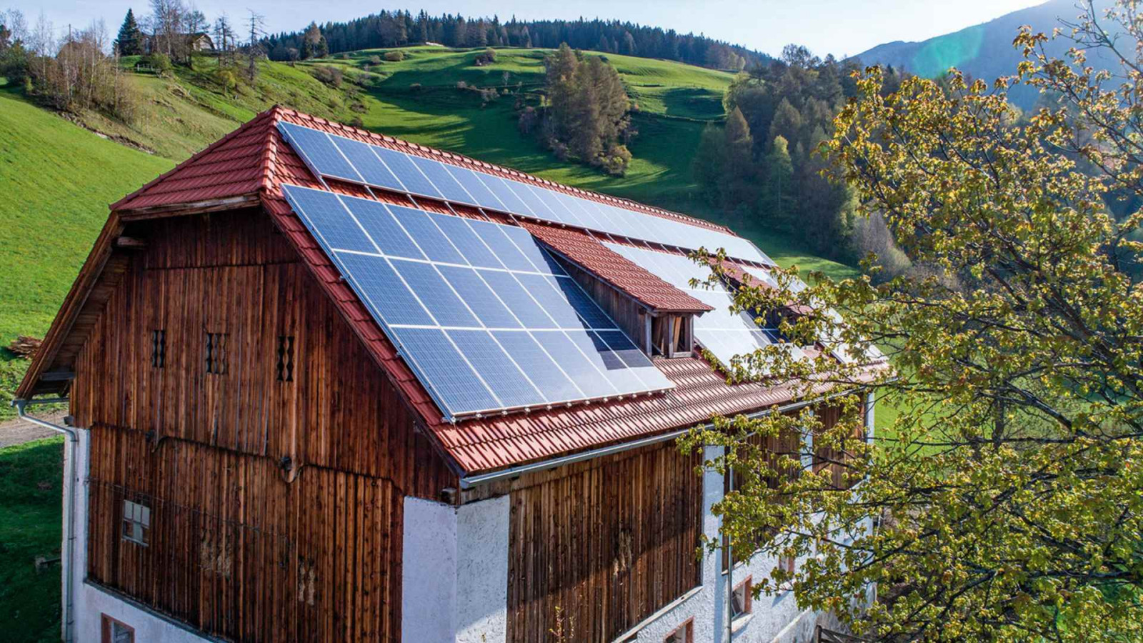

Skuteczność działania instalacji fotowoltaicznej w ogromnej mierze zależy od tego, jak wiele słońca pochłaniają panele. Niestety, najmocniej świeci ono wtedy, gdy zwykle nie ma nas w domu, a także latem, gdy nie potrzebujemy tak dużo energii, fot. FRONIUS
