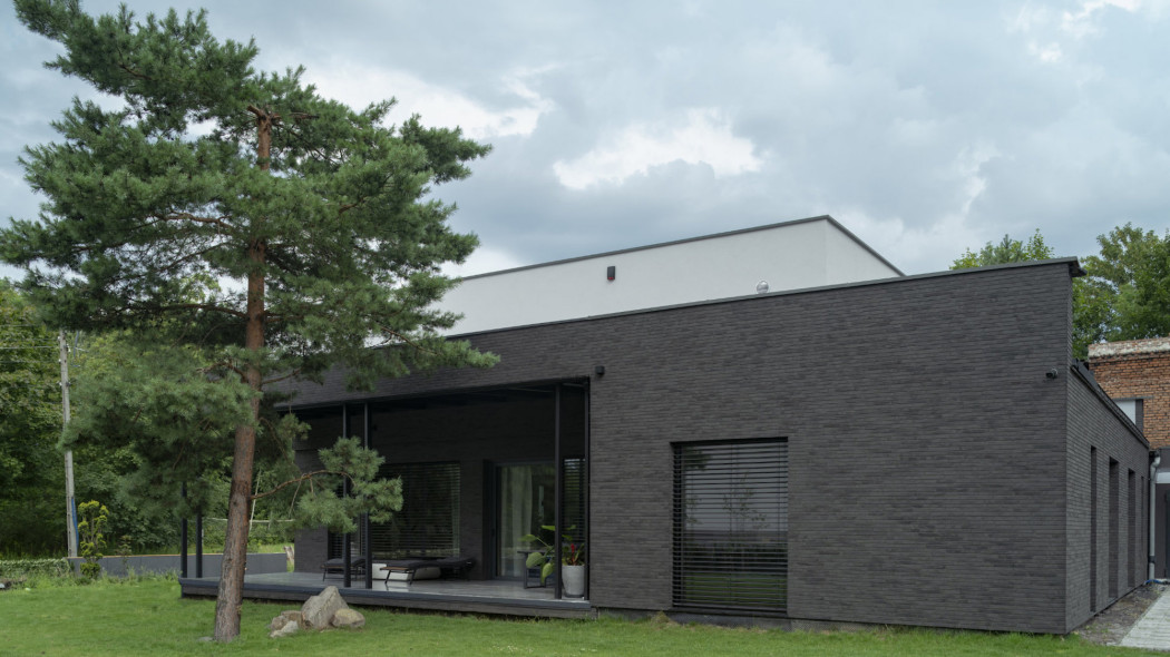

Okładzina z elastycznego klinkieru zastosowana na dużej powierzchni jest wyraźnym elementem wykończenia elewacji. Jej kolor i faktura mocno wpływają na odbiór całej bryły, dlatego ważny jest dobór odcienia i formatu płytek, fot. Elastyczny Klinkier / ELASTOLITH

Klinkier to klasyczny sposób na przełamanie gładkich, dużych powierzchni tynku, ale tradycyjne, ciężkie płytki nie są dziś jedynym wyborem. Ciekawą alternatywą są elastyczne płytki klinkierowe - cienka okładzina mineralna, która po ułożeniu idealnie imituje tradycyjny mur z cegły. Niewielka grubość i masa takiej okładziny ułatwiają jej zastosowanie w miejscach, w których zależy nam na efekcie klinkieru bez wprowadzania cięższej warstwy wykończeniowej. Elastyczne płytki imitujące klinkier można łatwo docinać, formować na narożnikach i dopasowywać do trudniejszych miejsc. Pamiętajmy jednak, że nie oznacza to pełnej dowolności - podłoże, stan warstwy zbrojonej i wytyczne konkretnego systemu montażu nadal muszą być dopięte na ostatni guzik.
Ogromną zaletą klinkieru jest to, że nie musimy układać go na całej ścianie. Wystarczy punktowy akcent - podkreślenie strefy wejścia, cokołu, obrysu garażu, fragmentu piętra czy ściany przy tarasie. Na prostej bryle nawet niewielki pas mocnej faktury cegieł klinkierowych może zdefiniować całą kompozycję. Ostateczny efekt elewacji z klinkierem zależy jednak nie tylko od koloru samej płytki. Równie ważne są format, układ elementów oraz kolor spoiny. Kontrastowa spoina mocno podkreśla rysunek każdej cegiełki, spoina w kolorze okładziny daje spokojniejszą, bardziej jednolitą płaszczyznę. Warto też pamiętać, że drobny, mocno zróżnicowany wzór zawsze będzie wyglądał bardziej dekoracyjnie na elewacji niż ten stonowany i jednolity.
Z czym łączyć klinkier na elewacji?
Klinkier musi współgrać z tynkiem, stolarką i dachem. Jeśli ma być najmocniejszym elementem elewacji, najlepiej zestawić go z czystymi, prostymi płaszczyznami i oszczędną paletą barw. Kluczowe jest też miejsce, w którym okładzina się kończy. Przypadkowo urwana linia na środku ściany wygląda sztucznie - dlatego zawsze warto powiązać ją z geometrią budynku, np. krawędzią okna, narożnikiem czy linią cokołu.
Wskazówka! Nie warto ograniczać się do oglądania pojedynczej próbki w sklepie. Korzystniej jest zobaczyć większy fragment w świetle dziennym bezpośrednio na wybranym tynku - dopiero wtedy poznamy prawdziwy odcień klinkieru, fakturę i rytm podziałów.

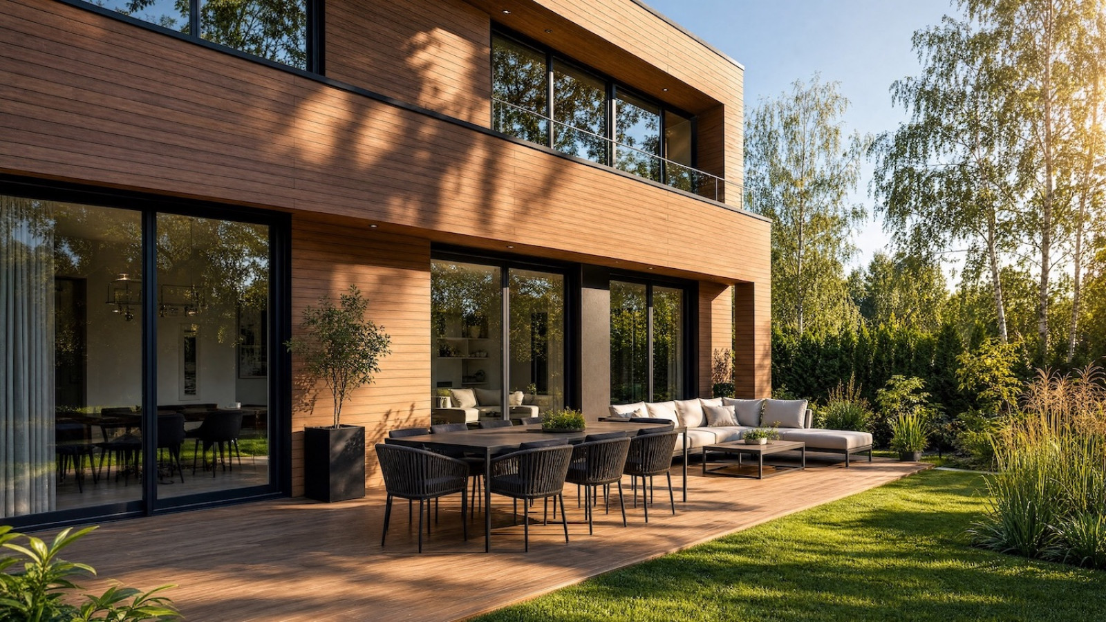

Drewniany akcent na elewacji
Podobną rolę może pełnić drewno na elewacji. Jego usłojenie i naturalna gra barw sprawiają, że nawet niewielka powierzchnia mocno odcina się od gładkiego tynku, doskonale współgrając z prostymi bryłami, dużymi przeszkleniami i spokojną paletą kolorów. Drewniana okładzina świetnie sprawdza się jako punktowy akcent, np. kiedy zaznacza strefę wejścia, fragment piętra, ścianę tarasową albo przestrzeń między oknami.
Elewacja i taras z jednego materiału? Tak, ale z planem. Powtarzając drewno lub kompozyt  w kilku miejscach, warto pilnować tej samej tonacji oraz świadomie zaplanować kierunek i szerokość podziałów.
Elewacja i taras z jednego materiału? Tak, ale z planem. Powtarzając drewno lub kompozyt w kilku miejscach, warto pilnować tej samej tonacji oraz świadomie zaplanować kierunek i szerokość podziałów, fot. JAF Polska
Do wyboru mamy zarówno gatunki rodzime drewna, jak sosna czy modrzew, jak i cedr oraz inne gatunki o odmiennej barwie, usłojeniu i właściwościach. Przy decyzji warto patrzeć nie tylko na estetykę, ale przede wszystkim na trwałość, sposób zabezpieczenia oraz to, jak drewno na elewacji będzie się zachowywać i jakiej pielęgnacji wymaga w kolejnych latach.
Ciekawym rozwiązaniem jest też termodrewno, czyli materiał poddany specjalnej obróbce w bardzo wysokiej temperaturze. Ogranicza ona chłonność drewna i poprawia jego stabilność wymiarową, a jednocześnie zmienia jego barwę. Warto jednak pamiętać o jednej cesze naturalnej - jeśli pozostawimy termodrewno bez powłoki ochronnej, pod wpływem słońca i deszczu z czasem zszarzeje. Ostateczny wygląd i trwałość elewacji zależą tu zarówno od wyjściowego gatunku drewna, jak i technologii jego termicznej modyfikacji.

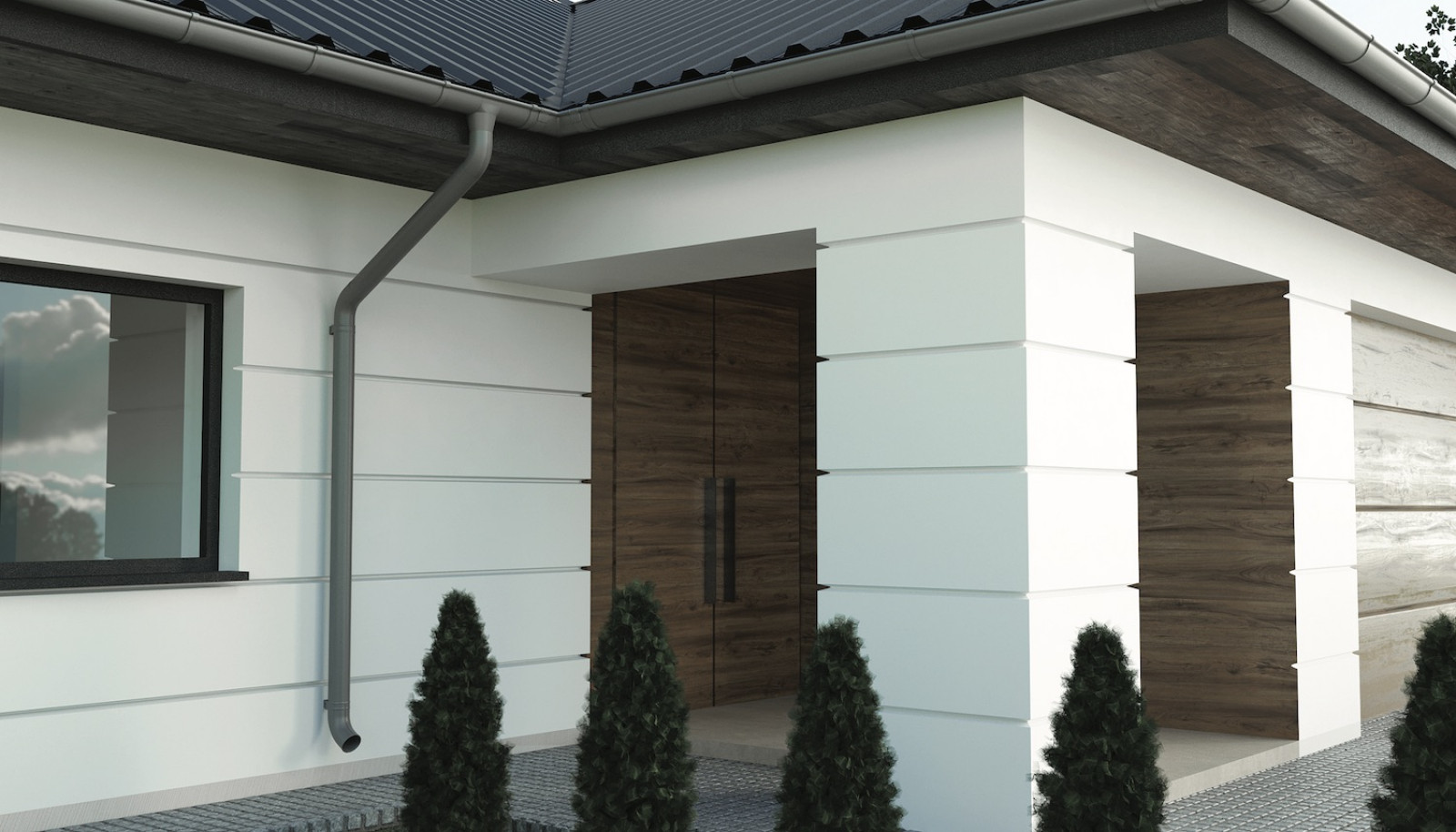

Boniowanie - detal na elewacji, który zmienia wszystko
Boniowanie ma długą historię, ale dziś wraca na elewacje domów w nowoczesnym wydaniu. Charakterystyczne poziome lub pionowe zagłębienia, czyli bonie, wprowadzają na powierzchni ściany regularny rytm. Światło padające na ich krawędzie dodatkowo podkreśla ten efekt, dzięki czemu nawet jednokolorowa elewacja zyskuje wyrazistą strukturę. We współczesnych domach jednorodzinnych boniowanie zazwyczaj pełni funkcję akcentu. Może podkreślać strefę wejściową, zwłaszcza gdy nie została ona zaznaczona podcieniem, zadaszeniem czy zmianą materiału. Odpowiednio poprowadzone linie pozwalają też optycznie kształtować proporcje ściany i porządkować jej kompozycję. Bonie można wykorzystać również do zaznaczenia granicy między dwoma kolorami tynku albo między tynkiem a okładziną. Zamiast przypadkowego styku materiałów powstaje wówczas celowy podział, który staje się elementem kompozycji fasady. Najważniejsze jest więc nie samo zastosowanie boni, lecz ich rozmieszczenie. Układ linii powinien współgrać z proporcjami budynku, oknami, drzwiami oraz pozostałymi materiałami elewacyjnymi. Dopiero wtedy detal rzeczywiście porządkuje bryłę, zamiast stawać się kolejną dekoracją.
Bonie działają przede wszystkim rytmem i światłocieniem. Regularne podziały rozbijają dużą, gładką powierzchnię tynku i mogą optycznie korygować proporcje fasady. Poziome linie wizualnie ją poszerzają, dlatego ich rozstaw i przebieg warto zaplanować razem z położeniem okien, drzwi i narożników, a nie traktować jako dekoracji dodawanej na końcu.
Bonie działają przede wszystkim rytmem i światłocieniem. Regularne podziały rozbijają dużą, gładką powierzchnię tynku i mogą optycznie korygować proporcje fasady. Poziome linie wizualnie ją poszerzają, dlatego ich rozstaw i przebieg warto zaplanować razem z położeniem okien, drzwi i narożników, a nie traktować jako dekoracji dodawanej na końcu. fot. BELLA PLAST
Boniowanie warto rozpatrywać razem z proporcjami domu, a nie jako wzór wybierany z katalogu. Długie poziome podziały najmocniej zaznaczają szerokość fasady i mogą dobrze współgrać z parterowymi domami, rozłożystym okapem czy poziomym układem okien. Pionowe sprawdzają się tam, gdzie chcemy mocniej zaznaczyć wysokość wybranego fragmentu - np. strefy wejściowej, klatki schodowej albo wysuniętej części piętra. Znaczenie ma również rytm podziałów. Im mniejszy dom, tym ostrożniej trzeba podchodzić do liczby linii. Gęsty wzór, który dobrze prezentuje się na dużej, niemal pustej ścianie, na niewielkiej fasadzie poprzecinanej oknami i drzwiami może wprowadzić wizualny chaos. Z kolei zbyt szerokie pola mogą sprawić, że boniowanie będzie ledwie zauważalne. Dlatego przed rozpoczęciem prac warto rozrysować podziały na całej elewacji, a najlepiej obejrzeć je na wizualizacji. Pozwala to ocenić nie tylko sam wzór, ale przede wszystkim miejsca, w których linie dochodzą do okien, drzwi, narożników i innych materiałów wykończeniowych.

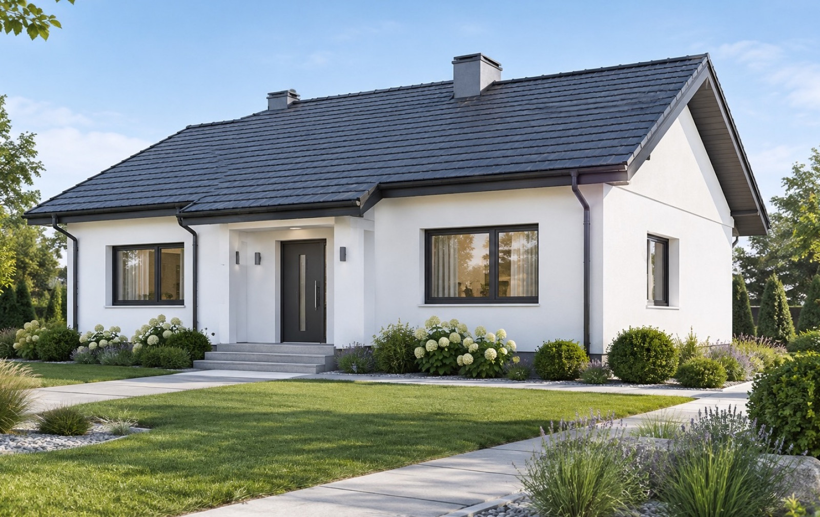

Sprawdźmy w praktyce, jak jeden mocny akcent na elewacji może odmienić wygląd całego domu - i ile kosztuje jego wykonanie. Punktem wyjścia do naszej wyceny jest standardowa elewacja wykończona białym tynkiem. Na wizualizacjach pokazujemy ten sam dom po zastosowaniu klinkieru, drewna, termodrewna, kompozytu lub boniowania.
Jednolity biały tynk dobrze eksponuje proporcje prostej bryły, ale nie wyróżnia żadnego jej fragmentu.

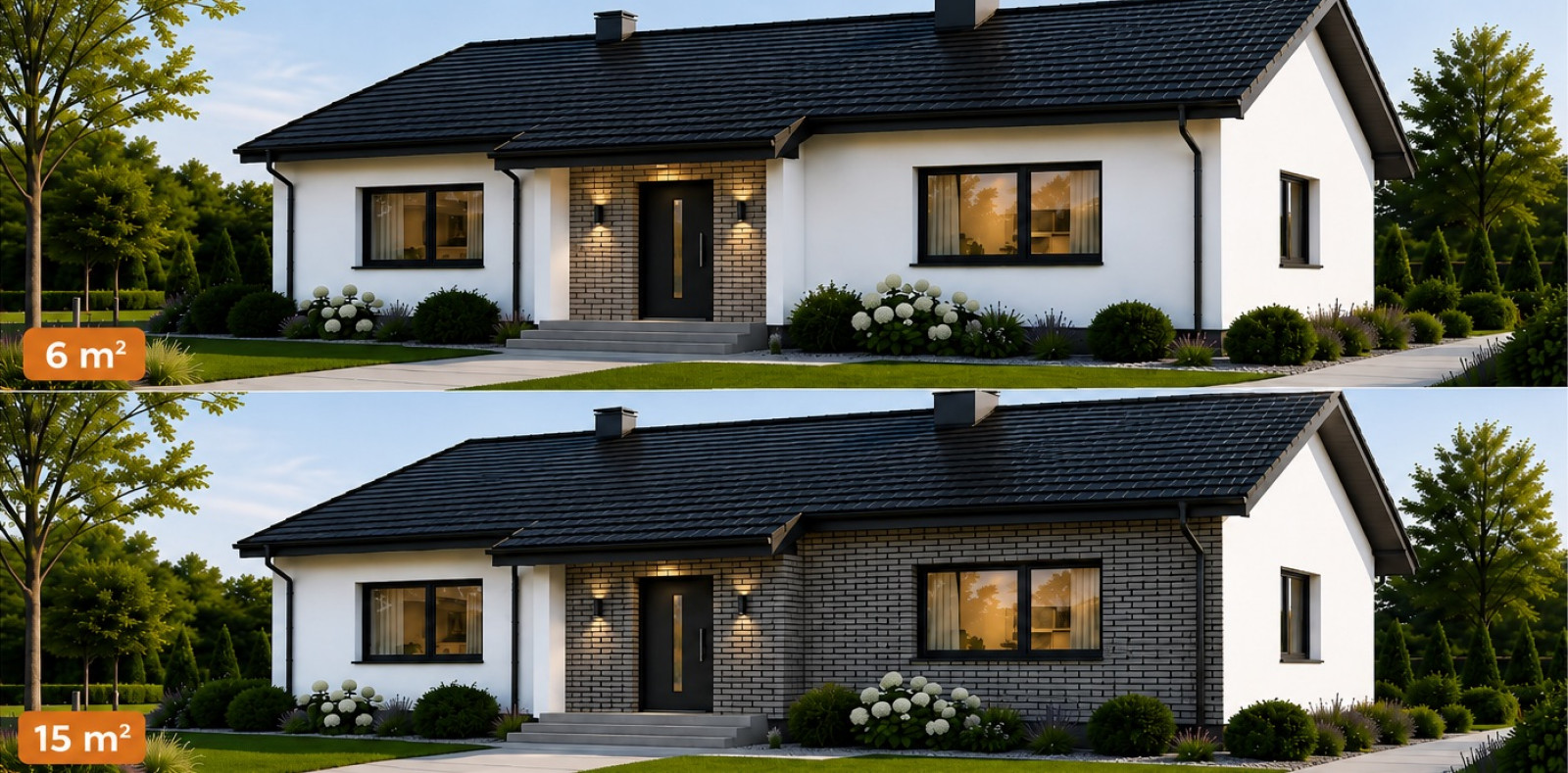

Cena za klinkier na elewacji
Już 6 m2 okładziny wokół drzwi wyraźnie zaznacza strefę wejścia i przełamuje dużą powierzchnię białej elewacji. Przy 15 m2 klinkier obejmuje większy fragment ściany i staje się jednym z głównych akcentów fasady. Wizualnie tradycyjne i elastyczne płytki mogą dać bardzo podobny efekt, różnią się jednak kosztem wykonania.
Klinkier użyty na elewacji 6 m2:
  • Tradycyjne płytki klinkierowe - cena ok. 1800-3300 zł
  • Elastyczne płytki klinkierowe - ok. 1200–2100 zł
Klinkier użyty na elewacji 15 m2:
  • Tradycyjne płytki klinkierowe - ok. 4500–8250 zł
  • Elastyczne płytki klinkierowe - ok. 3000–5250 zł
Płytki klinkierowe na elewacji dwa warianty
Płytki klinkierowe na elewacji - dwa warianty wykończenia

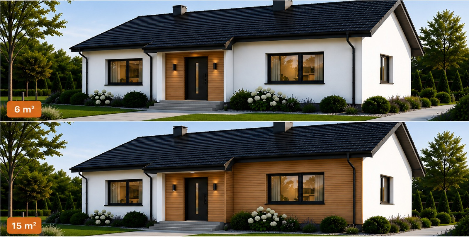

Cena za drewno na elewacji
Drewno (w tym również termodrewno i deska kompozytowa). Naturalny materiał wprowadza ciepło i równoważy duże powierzchnie tynku. Przy 6 m2 podkreśla wejście, a przy 15 m2 staje się silnym akcentem elewacji. Efekt wizualny jest bardzo podobny niezależnie od tego, czy wybierzemy drewno, termodrewno czy deskę kompozytową - różni się trwałością, wymaganiami pielęgnacyjnymi i ceną.
Drewno użyte na elewacji 6 m2:
  • Drewno: 1600–2900 zł
  • Termodrewno: 2100–3700 zł
  • Deska kompozytowa: 2000–3400 zł
Drewno użyte na elewacji 15 m2:
  • Drewno: 4000–7200 zł
  • Termodrewno: 5200–9500 zł
  • Deska kompozytowa: 4700–8500 zł
Drewno na elewacji - dwa warianty wykończenia

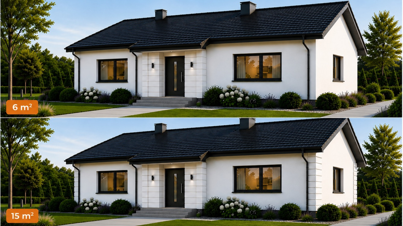

Cena za bonie na elewacji
Bonie optycznie porządkują elewację i nadają jej elegancki, ponadczasowy charakter. Już niewielka liczba listew wokół wejścia wprowadza subtelny detal, a przy większym zakresie staje się wyrazistym elementem dekoracyjnym. To rozwiązanie lekkie, trwałe i odporne na warunki atmosferyczne.
Bonie na elewacji - dwa warianty wykończenia
Bonie na elewacji 6 m2:
  • Listwy PVC do boniowania: ok. 800-1400 zł
  • Profile EPS elewacyjne: ok. 1200-2000 zł
Bonie na elewacji 15 m2:
  • Listwy PVC do boniowania: ok. 1700-2800 zł
  • Profile EPS elewacyjne: ok. 2500-4200 zł
