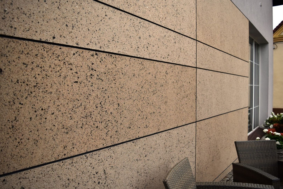

Fragment elewacji wykończonej tynkiem Ameristone T. fot. Dryvit Systems USA (Europe)
Aby cieszyć się efektem naturalnego kamienia na elewacji, należy zastosować tynk Ameristone, który stanowi połączenie starannie dobranych kolorów kruszyw i spoiwa, nawiązujących do barw naturalnie występujących w przyrodzie.

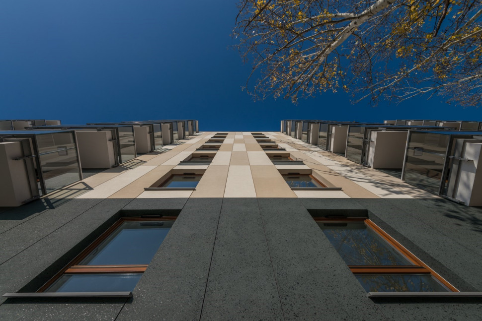

Fragment elewacji wielorodzinnego budynku mieszkalnego wykończonej tynkiem Ameristone T. fot. Dryvit Systems USA (Europe)
